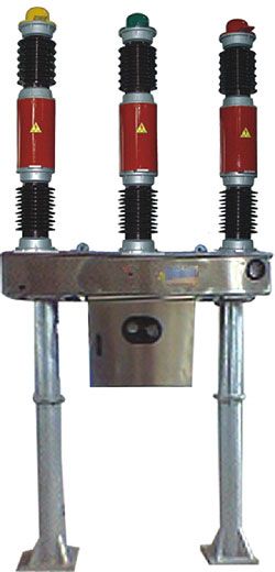

(LW36-40.5)LW36-40.5»§Íâ¸ßѹÁù·ú»¯Áò·Æ÷ÊÇÈýÏཻÁ÷50ºÕ×ȵϧÍâ¸ßѹµçÆøÉ豸£»ÊÊÓÃÓÚ40.5kVÊäÅäµçϵͳµÄ¿ØÖƺͱ£»¤£»Ò²¿ÉÓÃÓÚÁªÂç¶Ï·Æ÷¼°¿ªºÏµçÈÝÆ÷×éµÄ³¡ºÏ£»²¢¿ÉÄÚ¸½µçÁ÷»¥¸ÐÆ÷¹©²âÁ¿Óë±£»¤Óá£
²úÆ·ÌØµã£º
1¡¢¶î¶¨µçÆø²ÎÊý¸ß£¬¾ßÓÐÊÀ½çÁìÏÈˮƽ¡£
2¡¢»úе¿É¿¿ÐԸߣ¬»úеÊÙÃü10000´Î£¬´Ë²ÎÊýΪ¹úÄÚ×î¸ßˮƽ¼°¹ú¼ÊͬÀà²úƷˮƽ¡£
3¡¢µçÊÙÃü³¤£¬¿ÉÒÔÀۼƿª¶Ï¶î¶¨¶Ì·¿ª¶ÏµçÁ÷´ï20´ÎÒÔÉÏ¡£
4¡¢ ÔÚ¹úÄÚÊ״ν«Òѹ㷺ÓÃÓÚ¸ßѹ¶Ï·Æ÷µÄÈÈÅòÕÍÃ𻡼¼ÊõÓ¦ÓÃÓÚ40.5kVµçѹµÈ¼¶£¬¾ßÓв»²úÉú½ØÁ÷¡¢ÖØ»÷´©ºÍ²Ù×÷¹ýµçѹµÄÌØµã¡£Ãð»¡ÊÒµÄÉè¼Æ²ÉÓÃÁËÈÈÅòÕÍÊÒºÍÑ¹ÆøÊÒ·Ö¿ªµÄË«Êҽṹ£¬ºÏÀíÀûÓÃÁ˵绡ÄÜÁ¿£¬×î´óÏ޶ȵؽµµÍÁË·ÖÕ¢¹¦£¬Ï൱ÓÚͬµÈÈÝÁ¿Ñ¹ÆøÊ½¶Ï·Æ÷µÄÒ»°ë¡£
5¡¢Ê×ÏÈÔÚ40.5kVµçѹµÈ¼¶²ÉÓÃÕûÌåÖýÂÁ¿ò¼ÜµÄÇáÐ͵¯»É²Ù¶¯»ú¹¹£¬½á¹¹¼òµ¥£¬×°Åä¡¢µ÷ÊÔ·½±ã£¬ºÏÕ¢¹¦µÍÓÚ500J£¬»úе¿É¿¿ÐԸߡ£
6¡¢Ê¹ÓóÉÊìµÄÃð»¡ÊÒ´ÉÌ׺ÍÖ§³Ö´ÉÌ×£¬Âú×㺣°Î3000mµÄʹÓÃÒªÇó¡£
7¡¢°²×°¡¢Ê¹Ó÷½±ã¡£²úÆ·µÄÃÜ·âÐÔÄÜÓÅÁ¼£¬ÄêÂ©ÆøÂÊÔÚ1%ÒÔÏ£¬10ÄêÄÚÎÞÐè²¹Æø£¬Í¬Ê±£¬ÔÚ²úÆ·ÄÚ×°ÓÐ×ã¹»µÄÎü¸½¼Á£¬¿ÉÒÔʹ¶Ï·Æ÷ÔÚ³¤ÆÚÔËÐÐÖУ¬ÆøÌåµÃµ½¾»»¯¡£Í¨¹ýÆøÌåÃܶȿØÖÆÆ÷»¹¿ÉÒÔËæÊ±×Ô¶¯¼àÊÓÆøÌåÃܶȡ£
8¡¢¾ßÓÐÄÚÖúÍÍâÖõçÁ÷»¥¸ÐÆ÷Á½ÖÖ·½°¸¡£
¸Ã²úÆ·µÄÑÐÖÆ³É¹¦£¬Îª40.5kVµçѹµÈ¼¶»§ÄÚ×ÔÄÜʽ£Ó£Æ£¶¶Ï·Æ÷ÒÔ¼°ÅäÓô˶Ï·Æ÷µÄ¿ÉÒÆ¿ªÊ½×éºÏ±äµçÕ¾¡¢¹Ì¶¨Ê½¿ª¹Ø¹ñµÄÑÐÖÆÌṩÁ˼¼Êõƽ̨¡£
LW36-40.5ÐÍsf6¶Ï·Æ÷ÅäÓÃCT14Ð͵¯»É²Ù¶¯»ú¹¹¡£¶Ï·Æ÷·ûºÏ¹ú¼Ò±ê×¼GB1984-1989¡¶½»Á÷¸ßѹ¶Ï·Æ÷¡·ºÍ¹ú¼Êµç¹¤Î¯Ô±»á±ê×¼IEC60056£º1987¡¶¸ßѹ½»Á÷¶Ï·Æ÷¡·µÄÒªÇó¡£¶Ï·Æ÷µÄÖ÷ÒªÌØµã:¿ª¶ÏÐÔÄÜÓÅÁ¼£¬²ÉÓÃÑ¹ÆøÊ½Ãð»¡ÊÒ£¬È¼»¡Ê±¼ä¶Ì£¬µçÊÙÃü³¤£¬ÔڶµçѹÏÂÁ¬Ðø¿ª¶Ï25ǧ°²20´Î²»¼ìÐÞ£¬²»¸ü»»Áù·ú»¯ÁòÆøÌ壻¾øÔµ¿É¿¿£¬ÆøÑ¹ÔÚÁã±íѹʱ¿ÉÄÍÊÜ40.5KV10·ÖÖÓ£»»úе¿É¿¿ÐԸߣ¬ºÏÕ¢ÄÜÁ¦Ç¿£¬ÄÜÆµ·±²Ù×÷£»¿ªºÏµçÈÝÆ÷×éµçÁ÷400°²ÎÞÖØÈ¼£»Çпճ¤Ïß25¡¢50¹«ÀïÎÞÖØÈ¼£»½á¹¹¼òµ¥¡¢Ìå»ýС£¬²»¼ìÐÞÖÜÆÚ³¤¡£
