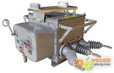

²úÆ·Ãû³Æ£º (ZW20-12)ZW20-12
ÐÍ ºÅ£º ZW20-12
(ZW20-12)ZW20-12¸Ã²úÆ·×ÜÌå½á¹¹ÎªÈýÏ๲Ïäʽ£¬ÈýÏàÕæ¿ÕÃð»¡ÊÒÖÃÓÚ½ðÊôÏäÄÚ£¬±äѹÐÔÄܿɿ¿£¬¾øÔµÇ¿¶È¸ß¡£ ±¾ÏµÁвúÆ·µÄ²Ù¶¯»ú¹¹Îªµ¯»É´¢ÄÜʽ£¬·ÖΪµç¶¯ºÍÊÖ¶¯Á½ÖÖ¡£¶Ï·Æ÷·ûºÏGBl804¡¢DL403¡¢GBll022µÈ±ê×¼µÄ¹æ¶¨£¬ÎÞÂÛÊÇÔÚÕý³£Ê¹ÓÃÌõ»¹ÊÇÔÚ¹ÊÕÏÌõ¼þ(ÌØ±ðÊǶÌ·Çé¿ö)Ï£¬Ö»ÒªÔÚ¶Ï·Æ÷µÄ¼¼Êõ²ÎÊý·¶Î§ÄÚ£¬Ëü¾ÍÒÔ±£Ö¤°²È«¡¢¿É¿¿µÄÔËÐÐÓÚÏàÓ¦µçѹµÈ¼¶µÄµçÍøÖÐ
ZW20-12/630-25
ZW20B-12F/630-20
ZW20B-12F/630-25
ZW20F-12/630-20
ZW20F-12/630-20
ZW20_ZW20_ZW20_ZW20
ZW20-12·Ö½çÕæ¿Õ¶Ï·Æ÷,ZW20·Ö½çÕæ¿Õ¸ººÉ¿ª¹ØZW20-12¿´ÃŹ··Ö½çÕæ¿Õ¿ª¹Ø,ZW20-12·Ö½çÕæ¿Õ¸ººÉ¿ª¹Ø
Ö÷Òª¼¼Êõ²ÎÊý ÐòºÅ ÏîÄ¿ µ¥Î» ¼¼ÊõÒªÇó
l ¶î¶¨µçѹ kv 12
2 ¶î¶¨ÆµÂÊ Hz 50
3 ¶î¶¨µçÁ÷ A 630
4 ¶î¶¨¶Ì·¿ª¶ÏµçÁ÷ kA 20
5 ¶î¶¨¹ØºÏµçÁ÷·åÖµ kA 50
6 ¶î¶¨¶¯Îȶ¨µçÁ÷·äÖµ kA 50
7 4sÈÈÎȶ¨µçÁ÷ kA 20
8 ¶î¶¨²Ù×÷˳Ðò ·Ö¡ª0.3SÒ»ºÏ·ÖÒ»180s-ºÏ·Ö
9 ¶î¶¨´¢Äܵç»úµçѹ V AC220
lO ×î¸ß/×îµÍ´¢Äܵç»úµçѹ V AC242/187
11 ¶î¶¨ºÏÕ¢²Ù×÷µçѹ V AC220
l2 ×î¸ß/×îµÍºÏÕ¢²Ù×÷µçѹ V AC264/143
13 ¶î¶¨·ÖÕ¢²Ù×÷µçѹ V AC220
l4 ×î¸ß/×îµÍ·ÖÕ¢²Ù×÷µçѹ V AC264/143
15 ºÏÕ¢²»Í¬ÆÚ ms ¡Ü2
l6 ·ÖÕ¢²»Í¬ÆÚ ms ¡Ü2
17 SF'6ÆøÌå¶î¶¨Ñ¹Á¦(±íѹ) MPa 0.01
l8 ¶î¶¨¶Ì·µçÁ÷¿ª¶Ï´ÎÊý ´Î 30
19 »úеÊÙÃü ´Î 10000
20 µçÊÙÃü ´Î 10000
ZW20-12ϵÁÐÕæ¿Õ¶Ï·Æ÷Ϊ¶î¶¨µçѹ12kV£¬ÈýÏཻÁ÷50HzµÄ¸ßѹ»§Í⿪¹ØÉ豸£¬Ö÷Òª²ÉÓÃÀ´¿ª¶Ï¹ØºÏÅ©Íø¡¢³ÇÍøºÍСÐ͵çÁ¦ÏµÍ³µÄ¸ººÉµçÁ÷¡¢¹ýÔØµçÁ÷¡¢¶Ì·µçÁ÷¡£¸Ã²úÆ·×ÜÌå½á¹¹ÎªÈýÏ๲Ïäʽ£¬ÈýÏàÕæ¿ÕÃð»¡ÊÒÖÃÓÚ½ðÊôÏäÄÚ£¬±äѹÐÔÄܿɿ¿£¬¾øÔµÇ¿¶È¸ß¡£±¾ÏµÁвúÆ·µÄ²Ù¶¯»ú¹¹Îªµ¯»É´¢ÄÜʽ£¬·ÖΪµç¶¯ºÍÊÖ¶¯Á½ÖÖ¡£¶Ï·Æ÷·ûºÏGBl804¡¢DL403¡¢GBll022µÈ±ê×¼µÄ¹æ¶¨£¬ÎÞÂÛÊÇÔÚÕý³£Ê¹ÓÃÌõ¼þ»¹ÊÇÔÚ¹ÊÕÏÌõ¼þ(ÌØ±ðÊǶÌ·Çé¿ö)Ï£¬Ö»ÒªÔÚ¶Ï·Æ÷µÄ¼¼Êõ²ÎÊý·¶Î§ÄÚ£¬Ëü¾Í¿ÉÒÔ±£Ö¤°²È«¡¢¿É¿¿µÄÔËÐÐÓÚÏàÓ¦µçѹµÈ¼¶µÄµçÍøÖС£¿ÉÅä¿ØÖÆÆ÷¡£
