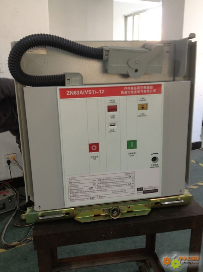

VS1-12¿ª¹Ø¼Û¸ñ,VS1-12ÐÍÕæ¿Õ¶Ï·Æ÷ÊÇÈýÏཻÁ÷50Hz£¬¶î¶¨µçѹΪ12KVµÄ»§ÄÚ×°Öã¬ÊÊÓÃÓÚͶÇи÷ÖÖ²»Í¬ÐÔÖʵĸººÉ¼°Æµ·±²Ù×÷µÄ³¡ºÏ£¬¿É¹©¹¤¿ó¡¢ÆóÒµ¡¢·¢µç³§¼°±äµçÕ¾µçÆøÉèÊ©µÄ±£»¤ºÍ¿ØÖÆÖ®Ó᣻¶Ó­Ñ¡¹º¸ÃϵÁÐÕæ¿Õ¶Ï·Æ÷
һЩÈÈÃÅÐͺţº
VS1-12/630-20    VS1-12/630-25       VS1-12/1000-20
VS1-12/1000-25    VS1-12/1250-20      VS1-12/1250-25
VS1-12/1250-31.5   VS1-12/1600-31.5  VS1-12/1600-31.5
VS1-12/2000-31.5     VS1-12/2000-40        VS1-12/2500-31.5
VS1-12/3150-40
VS1-12˵Ã÷:VS1Õæ
¿Õ¶Ï·Æ÷×ÜÌå½á¹¹²ÉÓòٶ¯»ú¹¹ºÍÃð»¡ÊÒǰºó²¼ÖõÄÐÎʽ£¬Õæ¿ÕÃð»¡ÊÒ×ÝÏò°²×°ÔÚÒ»¸ö¹Ü×´µÄ¾øÔµÍ²ÄÚ£¬¾øÔµÍ²ÓÉ»·ÑõÊ÷Ö¬²ÉÓÃAPG¹¤ÒÕ½½×¢¶ø³É£¬Òò¶øËüÌØ±ð¿¹ÅÀµç¡£ÕâÖֽṹÉè¼Æ£¬´ó´óµØ¼õÉÙ·Û³¾ÔÚÃð»¡ÊÒ±íÃæ¾Û»ý¡£²»½ö¿ÉÒÔ·ÀÖ¹Õæ¿ÕÃð»¡ÊÒÊܵ½ÍⲿÒòϵµÄË𻵣¬¶øÇÒ¿ÉÒÔÈ·±£¼´Ê¹ÔÚʪÈȼ°ÑÏÖØÎÛ»àµÄ»·¾³Ï£¬Ò²¿É¶ÔµçѹЧӦ³ÊÏÖ³ö¸ß×è̬¡£
6.1.2 ¶Ï·Æ÷ÔÚºÏբλÖÃʱÖ÷»ØÂ·µçÁ÷·¾¶£º£¨²Î¼ûͼ2£©
ÉϳöÏß×ù27¾­¹Ì¶¨ÔÚÃð»¡ÊÒÉϵÄÉÏÖ§¼Ü26µ½Õæ¿ÕÃð»¡ÊÒÄÚ²¿¾²´¥Í·£¬¾­¶¯´¥Í·¼°ÆäÁª½ÓµÄµ¼µç¼Ð¡¢ÈíÁ¬½Ó£¬ÖÁÏÂÖ§¼Ü30µ½Ï³öÏß×ù31¡£
¶Ï·Æ÷³ö³§Ê±¸÷µçÁ÷µÈ¼¶¾ù×°ÓзÀ³¾¾øÔµÍ²¸Ç£¬ÔÚʵ¼ÊʹÓÃÖУ¬¶î¶¨µçÁ÷1250A¼°ÒÔϵȼ¶ÔËÐÐʱ¿É²»±ØÈ¥³ý£¬¶î¶¨µçÁ÷1600A¼°ÒÔÉϵȼ¶ÔËÐÐʱ±ØÐëÈ¥³ý¡£
6.2 ²Ù¶¯»ú¹¹£¨²Î¼ûͼ1¡¢Í¼2£©
²Ù¶¯»ú¹¹ÎªÆ½Ãæ²¼Öõĵ¯»É²Ù¶¯»ú¹¹£¬¾ßÓÐÊÖ¶¯´¢Äܺ͵綯´¢ÄÜ£¬²Ù¶¯»ú¹¹ÖÃÓÚÃð»¡ÊÒǰµÄ»úÏäÄÚ£¬»úÏä±»ËÄ¿éÖмä¸ô°å·Ö³ÉÎå¸ö×°Åä¿Õ¼ä£¬Æä¼ä·Ö±ð×°Óвٶ¯»ú¹¹µÄ´¢Äܲ¿·Ö¡¢´«¶¯²¿·Ö¡¢Íѿ۲¿·ÖºÍ»º³å²¿·Ö¡£VS1Õæ¿Õ¶Ï·Æ÷½«Ãð»¡ÊÒÓë²Ù¶¯»ú¹¹Ç°ºó²¼ÖÃ×é³ÉͳһÕûÌ壬¼´²ÉÓÃÕûÌåÐͲ¼Öã¬ÕâÖֽṹÉè¼Æ£¬¿Éʹ²Ù×÷»ú¹¹µÄ²Ù×÷ÐÔÄÜÓëÃð»¡ÊÒ¿ªºÏËùÐèÐÔÄܸüΪÎǺϣ¬¼õÉÙ²»±ØÒªµÄÖм䴫¶¯»·½Ú£¬½µµÍÁËÄܺĺÍÔëÉù£¬Ê¹VS1¶Ï·Æ÷µÄ²Ù×÷ÐÔÄܸüΪ¿É¿¿¡£VS1¶Ï·Æ÷¼È¿É×°ÈëÊÖ³µÊ½¿ª¹Ø¹ñ£¬Ò²¿É×°Èë¹Ì¶¨Ê½¿ª¹Ø¹ñ¡£
VS1-12ÐÍ»§ÄÚ¸ßÑ¹Õæ¿Õ¶Ï·Æ÷£¬ÏµÈýÏཻÁ÷50Hz¶î¶¨µçѹΪ12kVµçÁ¦ÏµÍ³µÄ»§ÄÚ¿ª¹ØÉ豸£¬×÷ΪµçÍøÉ豸¡¢¹¤¿óÆóÒµ¶¯Á¦É豸µÄ±£»¤ºÍ¿ØÖƵ¥Ôª¡£ÊÊÓÃÓÚÒªÇóÔڶ¹¤×÷µçÁ÷ÏÂµÄÆµ·±²Ù×÷£¬»ò¶à´Î¿ª¶Ï¶Ì·µçÁ÷µÄ³¡Ëù¡£
¸Ã¶Ï·Æ÷²ÉÓòٶ¯»ú¹¹Óë¶Ï·Æ÷±¾ÌåÒ»ÌåʽÉè¼Æ£¬¼È¿É×öΪ¹Ì¶¨°²×°µ¥Ôª£¬Ò²¿ÉÅäÓÐרÓÃÍÆ½ø»ú¹¹£¬×é³ÉÊÖ³µµ¥Ôª×÷ÓÃ
