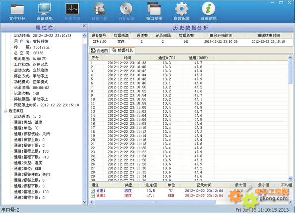

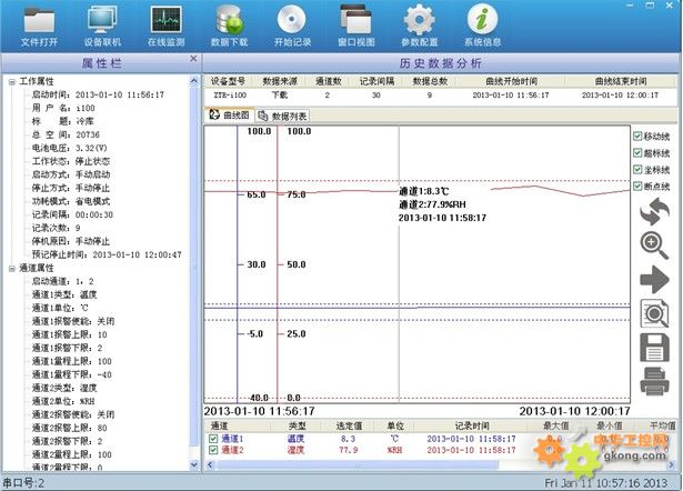

¡¾ÉÏλ»ú½çÃæ¡¿
1.ÇúÏßͼ½çÃæ
2.Êý¾ÝÁбí½çÃæ
¡¾Ê¹Ó÷½·¨¡¿
¢Ù.ÓÃËæ»ú¸½´øµÄͨѶµçÀ½«¼Ç¼ÒÇÓëÒ»°ã¼ÆËã»ú£¨PC586ÒÔÉϼ´¿É£©µÄUSB¿ÚÏàÁ¬½Ó¡£
¢Ú.ÔÚ¼ÆËã»úÉÏÔËÐмǼÒÇÓ¦ÓóÌÐò£¬ÉèÖúüǼÒǵļǼÆô¶¯Ê±¼ä¡¢¼Ç¼¼ä¸ô¡¢Í£Ö¹Ê±¼ä¡¢Í£Ö¹·½Ê½µÈ²ÎÊý¡£
¢Û.É趨Íê³ÉºóÍÑ¿ª¼Ç¼ÒÇÓë¼ÆËã»úµÄÁ¬½Ó£¬½«¼Ç¼ÒÇÖÃÓÚÐè¼ì²âµÄ³¡ºÏ¡£
¢Ü.¼ì²âÍê±Ïºó£¬ÔÙ½«¼Ç¼ÒÇÓë¼ÆËã»úÁ¬½Ó£¬ÔËÐмǼÒÇÓ¦ÓóÌÐò£¬½«¼Ç¼Êý¾ÝÏÂÔØµ½¼ÆËã»úÄÚ½øÐÐÊý¾Ý´¦Àí
¡¾Ç¿´óÊý¾Ý´¦ÀíÄÜÁ¦¡¿
ZTRϵÁÐÖÇÄÜÎÂʪ¶ÈÊý¾Ý¼Ç¼ÒÇÅäÖöàÖּǼÊý¾Ý·ÖÎö´¦ÀíÈí¼þ£¬¿ÉÓëÖÇÄܼǼÒǽøÐÐͨѶ£¬ÉèÖÃÖÇÄܼǼÒǵŤ×÷״̬£¬¶ÁÈ¡ÖÇÄܼǼÒDzɼ¯µÄÊý¾Ý¡£ÆäÖ÷Òª¹¦ÄÜΪ£¬ÔÚWindows Ï£¬¶Ô²É¼¯µÄÊý¾Ý¿É½øÐÐÁÐ±í¡¢»æÖÆÇúÏß¡¢ÉèÖù¤³Ìµ¥Î»¡¢Ç󯽾ùÖµ¡¢·åÖµºÍʵʱÏÔʾ¹¦ÄÜ¡£Êý¾ÝÄܰ´TEXT¸ñʽÊä³ö£¬Ò²ÄܽøÈëEXCELµç×Ó±í¸ñ»òרÃŵÄÈí¼þ½øÐÐÊý¾Ý´¦Àí£¬»æÇúÏßͼÓëÊý¾ÝÁбíͼ
