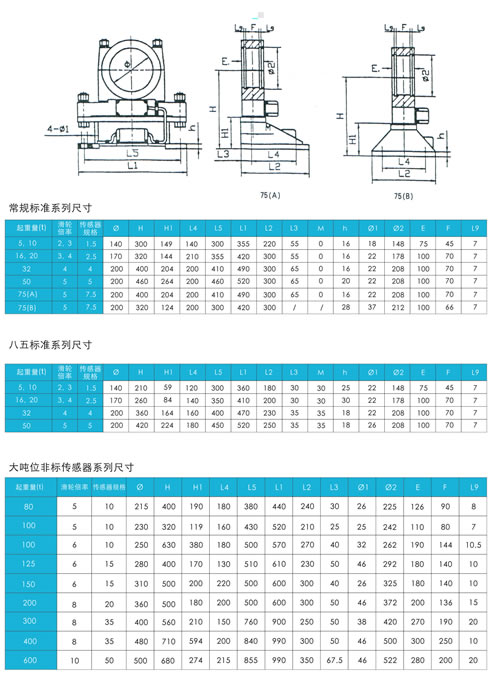

SY-QCXÐÍÆðÖØ»úÆðÖØÁ¿ÏÞÖÆÆ÷ÊÇÎÒ³§×¨ÒµÉú²úµÄÆðÖØ»úе°²È«±£»¤×°Öã¬ÔÚÉè¼ÆÉϲÉÓÃÁ˼ÆËã»ú¼¼Êõ£¬ÓÐ×Ô¶¯Ð£ºË¼ì²éÄÜÁ¦£¬¾ßÓй¦ÄÜÇ¿¡¢½á¹¹½ô´Õ¡¢²Ù×÷У׼·½±ã¡¢¹¤×÷Îȶ¨¡¢°²×°Î¬ÐÞ·½±ãµÈÓŵ㡣¿ÉÓÃÓÚÇŵõ¡¢ÃŵõµÈÆðÖØÉ豸ÉÏ¡£¸Ã×°ÖþßÓÐÉù¹â±¨¾¯¡¢Á¢¼´±¨¾¯¡¢ÇÐ¶ÏÆðÖØ»ú¾íÑïµç»úµçÔ´»ØÂ·ºÍÏÔʾÆðµõÖØÎïÖØÁ¿µÈ¹¦ÄÜ£¬¿É±ÜÃâÆðÖØÉ豸Òò¹ý¸ººÉ³¬ÔØÔì³ÉµÄÉ豸ºÍÈËÉíʹʡ£Òò´ËËü¶ÔÒ±½ð¡¢»úе¡¢¿óɽ¡¢Ìú·¡¢ÂëÍ·¡¢²Ö¿âµÈÐÐÒµÏÖ´ú»¯°²È«Éú²ú£¬¾ßÓм«ÆäÖØÒªµÄÒâÒå¡£
¼¼Êõ²ÎÊý£º
1ÊÊÓ÷¶Î§£º3¡«1000¶ÖÃÅʽ»òÇÅʽÆðÖØ»ú
(ÆäËüÀàÐÍµÄÆðÖØ»úе¿É°´Óû§ÒªÇó¶¨ÖÆ)£»
2ϵͳÎó²î£ºÐ¡ÓÚ¡À5%£»
3¸æ¾¯·½Ê½£º
(1)Ô¤±¨¾¯µã£ºµ±ÆðµõÖØÁ¿´ïµ½¶î¶¨ÆðµõÖØÁ¿µÄ90%ʱ£¬·¢³ö¶ÏÐøµÄ±¨¾¯Éù(¶ÌÉù)£¬ÏÔÊ¾ÖØÎïÖØÁ¿£»
(2)¶î¶¨Öµ±¨¾¯£ºµ±ÆðµõÖØÁ¿´ïµ½¶î¶¨ÆðµõÖØÁ¿µÄ100%ʱ£¬·¢³ö¶ÏÐøµÄ±¨¾¯Éù(³¤Éù)£¬ÏÔÊ¾ÖØÎïÖØÁ¿£»
(3)Á¢¼´±¨¾¯£ºµ±ÆðµõÖØÁ¿´ïµ½¶î¶¨ÆðµõÖØÁ¿µÄ110%ʱ£¬·¢³öÁ¬ÐøµÄ±¨¾¯Éù£¬ÇÒÑÓʱ2ÃëÖÓ×Ô¶¯ÇÐ¶ÏÆðÖØ»úÉÏÉý½Ó´¥Æ÷µçÔ´£¬ÏÔÊ¾ÖØÎïÖØÁ¿£»
4´«¸ÐÆ÷µÄ¾²Ç¿¶È£º´«¸ÐÆ÷µÄ¾²Ç¿¶ÈΪ¶î¶¨ÔغɵÄ3±¶£»
5¹¤×÷ζȣº-40¡æ¡«+60¡æ£»
6Ïà¶Ôʪ¶È£º45%¡«95%£»
7µçÔ´µçѹ£ºAC380V(»ò220V)£¬50HZ
8¼ÌµçÆ÷´¥µãÈÝÁ¿£º¼ÌµçÆ÷´¥µãÈÝÁ¿ÎªAC380V£¬4A£»
9¿ØÖÆÆ÷µÄÄÍѹ£º¿ØÖÆÆ÷µÄÄÍѹΪ2000V£»
10ÏÔʾ·½Ê½£ºËÄλLEDÊý×ÖÏÔʾ£¬Ð¡Êýµã×Ô¶¯Çл»¡£
