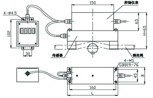

ÐÍ ºÅ£º SY-BCQ-GL
¸ÅÊö£º
SY-BCQ-GLÐÍÆðÖØÁ¿ÏÞÖÆÆ÷ÊÇÎÒ¹«Ë¾×¨ÒµÉú²úµÄÆðÖØ»úе°²È«±£»¤×°Öã¬×¨ÃÅÓÃÓÚ¸÷ÖÖÐͺŹæ¸ñµÄµç¶¯ºù«µ¥ÁºÊ½ÆðÖØ»ú¡£¸Ã×°ÖþßÓÐÉù±¨¾¯¡¢Á¢¼´±¨¾¯¡¢ÇÐ¶ÏÆðÖØ»úÆðÉýµç»ú»ØÂ·ºÍÏÔʾÆðµõÖØÎïÖØÁ¿µÈ¹¦ÄÜ£¬¿É±ÜÃâÆðÖØÉ豸Òò¹ý¸ººÉ³¬ÔØÔì³ÉµÄÉ豸ºÍÈËÉíʹʡ£Òò´ËËü¶ÔÒ±½ð¡¢»úе¡¢¿óɽ¡¢Ìú·¡¢ÂëÍ·¡¢²Ö¿âµÈÐÐÒµÏÖ´ú»¯°²È«Éú²ú£¬¾ßÓм«ÆäÖØÒªµÄÒâÒå¡£
¸Ã²úÆ·ÔÚÉè¼ÆÉϲÉÓÃÁËÏȽøµÄ¼ÆËã»ú¼¼Êõ£¬ÓÐ×Ô¶¯Ð£ºË¼ì²éºÍÁãµã×Ô¶¯¸ú×ÙÄÜÁ¦£¬¾ßÓй¦ÄÜÇ¿£¬½á¹¹½ô´Õ¡¢²Ù×÷У׼·½±ã¡¢¹¤×÷Îȶ¨¡¢°²×°Î¬ÐÞ·½±ãµÈÓŵ㡣

1ÊÊÓ÷¶Î§£º0.5T¡«32T¸÷ÖÖ¹æ¸ñµÄµç¶¯ºù«µ¥ÁºÊ½ÆðÖØ»ú£»
2ϵͳÎó²î£ºÐ¡ÓÚ¡À5%(F¡¤S)£»
3¸æ¾¯·½Ê½£ºÉù¹â±¨¾¯£»
(1)Ô¤±¨¾¯µã£ºµ±ÆðµõÖØÁ¿´ïµ½¶î¶¨ÆðµõÖØÁ¿µÄ90%ʱ£¬·¢³ö¶ÏÐøµÄ±¨¾¯Éù(¶ÌÉù)£¬ÏÔÊ¾ÖØÎïÖØÁ¿£»
(2)¶î¶¨Öµ±¨¾¯£ºµ±ÆðµõÖØÁ¿´ïµ½¶î¶¨ÆðµõÖØÁ¿µÄ100%ʱ£¬·¢³ö¶ÏÐøµÄ±¨¾¯Éù(³¤Éù)£¬»ÆÉ«Ö¸Ê¾µÆÁÁ£¬ÏÔÊ¾ÖØÎïÖØÁ¿£»
(3)Á¢¼´±¨¾¯£ºµ±ÆðµõÖØÁ¿´ïµ½¶î¶¨ÆðµõÖØÁ¿µÄ110%ʱ£¬·¢³öÁ¬ÐøµÄ±¨¾¯Éù£¬ºìɫָʾµÆÁÁ£¬ÇÒÑÓʱ2ÃëÖÓ×Ô¶¯ÇÐ¶ÏÆðÖØ»úÉÏÉý½Ó´¥Æ÷µçÔ´£¬ÏÔÊ¾ÖØÎïÖØÁ¿£»
4´«¸ÐÆ÷µÄ¾²Ç¿¶È£º´«¸ÐÆ÷µÄ¾²Ç¿¶ÈΪ¶î¶¨ÔغɵÄ1.5±¶£»
5¹¤×÷ζȣº-20¡æ¡«+60¡æ£»
6Ïà¶Ôʪ¶È£º45%¡«95%£»
7µçÔ´µçѹ£ºAC380V£¬50HZ»ò°´Óû§ÒªÇó£»
8¼ÌµçÆ÷´¥µãÈÝÁ¿£º¼ÌµçÆ÷´¥µãÈÝÁ¿ÎªAC380V£¬2A£»
9¿ØÖÆÆ÷µÄÄÍѹ£ºÎª2000V£»
10ÏÔʾ·½Ê½£ºËÄλLED(ºìÉ«)Êý×ÖÏÔʾÆðÖØÁ¿£¬Ð¡Êýµã×Ô¶¯Çл»¡£
¸ÖË¿Éþ¿ØÁ¦
1t
2t
5t~10t
20t~32t
´«¸ÐÆ÷ÈÝÁ¿
1t
1t
2t~4t
10t~15t
´«¸ÐÆ÷ÍâÐÍ
L
180
180
200
200
H
95
95
100
100
B
60
60
75
120
¸ÖË¿ÉþÖ±¾¶
Ø6-14
Ø10-18
Ø16-26
Ø24-36
