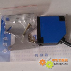

²úÆ·Ãû³Æ£º g50-3a30na
ÐÍ ºÅ£º G50-3A30NA
Æ· ÅÆ£º 11541
ÌØµã£º
1.ϸ³¤µÄ»úÌåÀïÄý¼¯¹¦ÄÜ£¬¿ÉÑ¡Ôñ½»Ö±Á÷¼ÌµçÆ÷Êä³ö¡£
2.ͨÓÃÐͺţ¬ÊÇÒ»¿î¾­¼ÃÐ͵Ĺâµç¿ª¹Ø¡£
3.ÍâÐÎÃÀ¹Û£¬ÊÙÃü³¤¾Ã£¬Í¬ÐͺÅÖеÚһѡÔñ¡£
±¾²úÆ·Ìå»ýΪ50¡Á50¡Á18mm£¬ÊÇÒ»¿î¾­¼ÃÐ͹âµç¿ª¹Ø£¬¾ßÓÐÖ±Á÷Ðͺͽ»Ö±Á÷×ÔÓɵçÔ´ÐÍÁ½ÖÖÐͺţ¬ÓÐÂþ·´Éä¡¢·´Éä°å¡¢¶ÔÉäʽµÈÀàÐÍ£¬ÊÇĿǰÊг¡ÏúÊÛÁ¿×î´óµÄÒ»¿î·½Ðιâµç´«¸ÐÆ÷¡£
±¾²úÆ·ÍâÐγߴçºÍÅ·Ä·ÁúE3JKϵÁÐÏàͬ£¬¿ÉÌæ´úÅ·Ä·ÁúE3JK-5M1 E3JK-5M2 E3JK-5S3 E3JK-R2M1 E3JK-R2M2 E3JK-R2S3 E3JK-R4M1 E3JK-R4M2 E3JK-R4S3  E3JK-DS30M1  E3JK-DS30M2 E3JK-DS30S3
±¨¼Û¶ÔÓ¦Âþ·´Éä¹âµç¿ª¹Ø£¬·´Éä°åʽ¹âµç¿ª¹ØºÍ¶ÔÉäʽ¹âµç¿ª¹ØÇë×Éѯ¿Í·þÈËÔ±¡£
