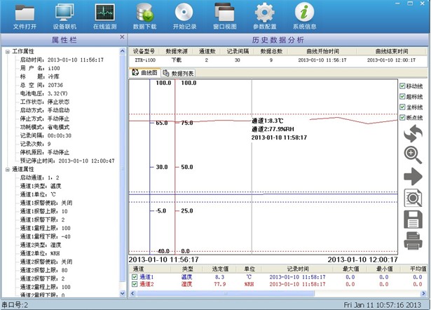

Ó¦ÓÃÈí¼þ½éÉÜ£º
i100ϵÁÐζȼǼÒÇÅ䱸רҵµÄ¼ÆËã»ú·ÖÎöÈí¼þ£¬¿ÉÔÚ±ê×¼windows 2000/xp/Vista7ϵͳÏÂÓëζȠ¼Ç¼ÒǽøÐÐͨѶ£¬ÉèÖÃζȼǼÒǵļǼ¼ä¸ô£¬Æô¶¯·½Ê½£¬Í£Ö¹·½Ê½£¬ÉèÖó¬ÏÞ±¨¾¯ÉÏÏߺÍÏÂÏÞ£¬¶ÁȡζȼǼÒǵÄÀúÊ·Êý¾Ý£¬¶ÁÈ¡²âÁ¿»·¾³ÖеÄʵʱζÈÊý¾ÝµÈ¹¦ÄÜ¡£ÆäÖ÷Òª¹¦ÄÜΪ£¬ÔÚwindowsÏ£¬¶Ô²É¼¯µÄÊý¾Ý¿É½øÐÐÁÐ±í¡¢»æÖÆÇúÏß¡¢·åÖµºÍʵʱÏÔʾ¹¦ÄÜ¡£Êý¾ÝÄܰ´TEXT¸ñʽÊä³ö£¬Ò²Äܱ£³ÖΪEXCELÎĵµ¡£
