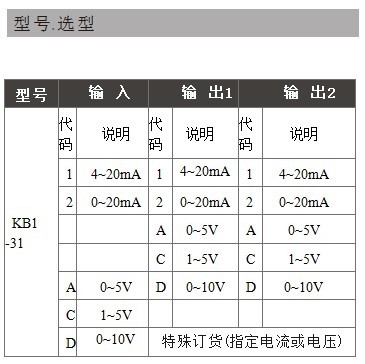

KB1-31-¡õ-¡õ¡õ Ö±Á÷ÐźŸôÀëÆ÷·ÖÅäÆ÷£¨±¾ÐͺÅÁíÓÐÒ»ÈëÒ»³öÐÍ£¬modbus/RS485Êä³öÐÍ)
¡¤½«ÏÖ³¡¸÷ÖÖÉ豸µÄÖ±Á÷µçÁ÷»òµçѹÐźž­¹ý¸ôÀë´«ËÍ£¬Êä³öÖ±Á÷µçÁ÷»òµçѹÐźŸø¿ØÖÆÏµÍ³»òÆäËüµ¥Ôª×éºÏÒÇ±í£¬ÐźŸôÀëÄÜÓÐЧÏû³ýµØ»ØÁ÷£¬½â¾ö¹¤ÒµÏÖ³¡¸ÉÈż°ÐźÅת»»´«Êä¼°Æ¥ÅäÎÊÌâ¡£
¡¤ÕâÊÇÒ»Èë¶þ³öµÄÖ±Á÷ÐźÅÊäÈë¸ôÀëÆ÷¡£Ò»Â·Í¨µÀÊäÈ룬Á½Â·Í¨µÀ¸ôÀëÊä³ö¡£¸Ã¸ôÀëÆ÷²ÉÓöÀÁ¢µÄÖ±Á÷µçÔ´¹©µç·½Ê½£¬¹©µçµçÔ´-ÊäÈë-Êä³ö1-Êä³ö2Ö®¼ä¸ôÀë¡£
¡¤¶Ë×Ó½ÓÏß²ÉÓÃ3mmÂÝË¿Ðý½ôÁ¬½Ó·½Ê½£¬±ê×¼µÄ35mmDINµ¼¹ì¿¨Ê½°²×°¡£
¡ñ ¹©µçµçÔ´
µçÔ´µçѹ£º24VDC¡À10%
µçÁ÷ÏûºÄ£º< 80mA£¨24VDC¹©µçʱ£©
¹¦ÂÊËðºÄ£º<2W£¨24VDC¹©µçʱ£©
¡ñ Êä Èë
ÊäÈëµçÁ÷£º ÆäËüÖ¸¶¨µçÁ÷£¨µçѹ£©ÐźÅ
µçÁ÷ÊäÈë×迹£º50¦¸ £¨4-20MA ¡À10mA0~20mA£©
µçѹÊäÈë×迹£º100K£¨µçѹ·¶Î§¡Ü10V£©
¡ñ Êä ³ö
Êä³öµçÁ÷£º4¡«20mA£» ÆäËüÖ¸¶¨µçÁ÷ Êä³öµçѹ£º1¡«5V£»ÆäËüÖ¸¶¨µçѹ
µçÁ÷Êä³öÔÊÐí¸ºÔØ£º¡Ü500¦¸
µçѹÊä³ö¸ºÔصçÁ÷£º ¡Ü5mA
Êä³öÎÆ²¨£º < 20mV p-p
¡ñ ×ÛºÏÖ÷Òª¼¼Êõ²ÎÊý
±ê×¼¾«¶È£º¡À0.2%F.S£¬¡À0.5%F.S
ÎÂ¶ÈÆ¯ÒÆ£º¡À0.015% / ¡æ
ÏìӦʱ¼ä£º < 0.01s £¨10 ~ 90£¥£©
Îȶ¨Ê±¼ä£º ¡Ü0.1s
µçÔ´±ä»¯Ó°Ï죺<¡À0.1% £¨ÔÊÐíµçѹ·¶Î§£©
¸ôÀëÄÍѹ: 2500VDC/·ÖÖÓ
¾øÔµµç×è: £¾100M¦¸
Êä³öÎÆ²¨: ¡Ü20mV/ Vp_p
¹¤×÷»·¾³Î¶È: £­10~50¡æ
ÌØÐÔ£º
¡ñ Ö±Á÷µçÁ÷»òµçѹÐźÅÊäÈë¡£
¡ñ ¸ôÀëÊä³öµçÁ÷»òµçѹÐźš£
¡ñ Ò»Èë¶þ³öµÄÖ±Á÷ÐźŸôÀëÆ÷¡£
¡ñ µçÔ´-ÊäÈ룭Êä³ö1-Êä³ö2Ö®¼ä¸ôÀë¡£
¡ñ Êä³öÐźÅÁãµãºÍÂú¶È¿Éµ÷Õû¡£
¡ñ ´øÓй¤×÷µçԴָʾµÆ¡£
¡ñ ±ê×¼µÄ35mmDINµ¼¹ì¿¨Ê½°²×° ¡£
