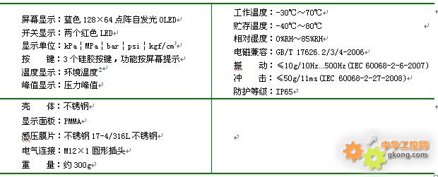

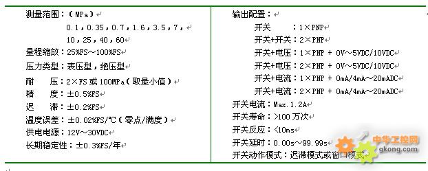

ÐÔÄÜÖ¸±ê
×¢¢Ù£ºÊµÏÖModbusͨѶÐèÒªÓëMS701ÐÍͨѶģ¿éÅäºÏʹÓá£

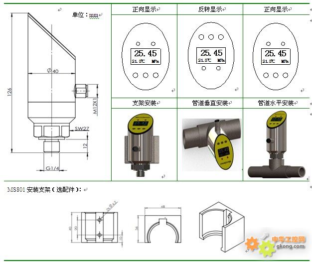

ÍâÐνṹ¼°°²×°·½Ê½
×¢¢Ú£ºMCUºËÐŤ×÷ζȣ¬½ö¹©²Î¿¼¡£

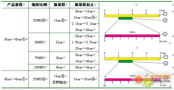

Á¿³ÌËõ·Å¢Û
¡¡¡¡²úÆ·Ö§³ÖÔÚÂúÁ¿³ÌµÄ25%¡«100%Ö®¼ä½øÐÐËõ·ÅʹÓã¬Ä£ÄâÊä³öËæÖ®±ä»¯¡£²úÆ·»¹¾ßÓÐÄ£ÄâÐźŷ´×ªÊä³ö¹¦ÄÜ£¬Èç4mA¡«20mADC±äΪ20mA¡«4mADC£¬0V¡«5VDC±äΪ5V¡«0VDC¡£ÒÔÁ¿³ÌΪ4barµÄ²úƷΪÀý£º

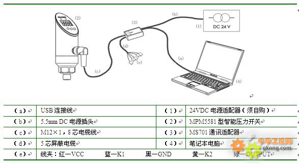

ͨѶÁ¬½Ó¢Ü
×¢¢Û£ºÊ¹ÓÃÁ¿³ÌËõ·Å¹¦ÄÜ£¬»á½µµÍ²úÆ·¾«¶È¡£
×¢¢Ü£ºMS701ͨѶÊÊÅäÆ÷µÄµçÔ´½Ó¿ÚΪ5.5mm DCµçÔ´²å×ù£¬ÎªÑ¹Á¦¿ª¹Ø¹©µç£»(e)ÖеĺìÉ«Ï߼С¢ºÚÉ«Ï߼к͵çÔ´²å×ù¾ù¿ÉΪѹÁ¦¿ª¹Ø¹©µç£»Í¨Ñ¶¹¦ÄܽöÏÞÒ»°ã»·¾³Ê¹Óã¬MS701ͨѶÊÊÅäÆ÷½öÖ§³ÖÓëһ̨ѹÁ¦¿ª¹ØÁ¬½Ó¡£

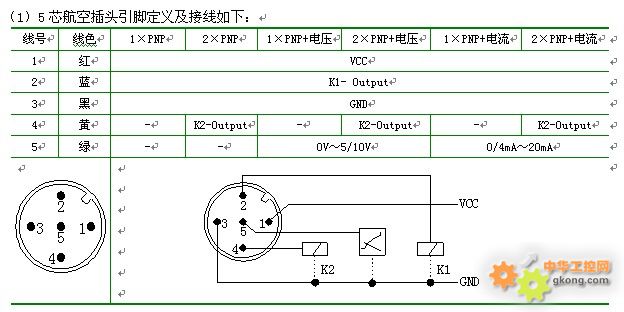

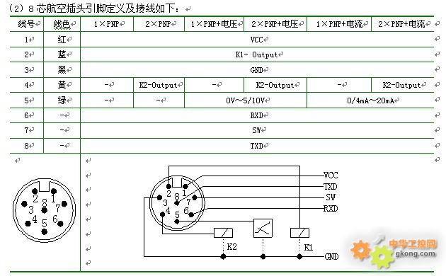

µçÆøÁ¬½Ó

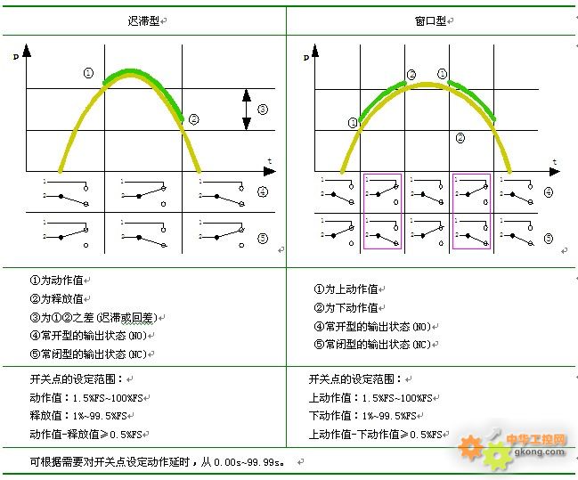

¿ª¹Ø¶¯×÷ÌØÐÔ

MS801   °²×°Ö§¼Ü

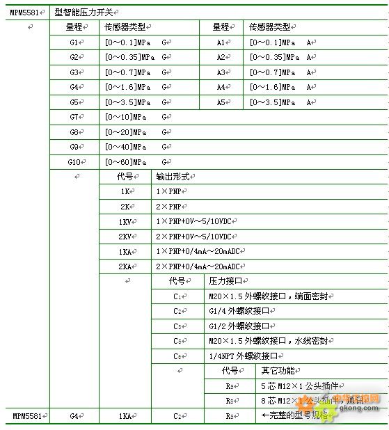

Ñ¡ÐÍÖ¸ÄÏ
Ñ¡ÐÍÌáʾ
1¡¢±ê×¼²úÆ·µçÆø½Ó¿ÚΪ5оM12×1¹«Í·²å¼þ£¬²»´øÍ¨Ñ¶¹¦ÄÜ¡£
2¡¢Ñ¹Á¦½Ó¿Ú¿É¸ù¾ÝÓû§µÄÒªÇó¶©ÖÆ£¬ÐëÔÚºÏͬÖÐ×¢Ã÷¡£
3¡¢ÈôÓû§¶Ô²úÆ·µÄÐÔÄܲÎÊýºÍ¹¦ÄÜÉÏÓÐÌØÊâÒªÇó£¬ÇëÓë±¾¹«Ë¾ÉÌÇ¢¡£
