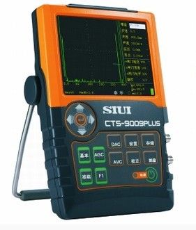

CTS-9009PLUS³¬Éù̽ÉËÒÇ
Çá±ã¡¢Ò×Óᢿɿ¿
¡¡¡¡——SIUIÐÂÒ»´ú´ó¹¦ÂÊ̽ÉËÒÇ
· ·½²¨´ó¹¦ÂÊ·¢Éä  ´©Í¸Á¦Ç¿
· CTS-9009PLUS¿íƵ´ø¸ß·Ö±æÂÊ  ¼ì³öÂʸß
· ÐÔÄÜÇ¿¾¢£º¸ßѹ·½²¨·¢Éä¡¢´©Í¸Á¦Ç¿£¬Âú×ã´óÐÍÖý¡¢¶Í¼þ̽É˵ÄÐèÇó
· Ð¡ÇÉÇá±ã£ºÕû»ú£¨º¬µç³Ø£©ÖØÁ¿Ô¼1.25Kg£¬¸ß¿Õ¡¢Ò°Íâ×÷ÒµÇáËÉ×ÔÈç
· ²Ù×÷¼òÒ×£º°´¼üÉÙ£¬¶¨ÒåÃ÷È·£¬ÊµÏÖµ¥ÊÖÎÕ³Ö²Ù×÷
· ·À³¾·ÀË®£º°´IP65·À»¤±ê×¼Éè¼Æ£¬ÊÊÓ¦¸´ÔӵĹ¤ÒµÌ½ÉË»·¾³
· CTS-9009PLUS³¬µÍ¹¦ºÄ£º±êÅä﮾ۺÏÎïµç³Ø£¬Á¬Ðø¹¤×÷ʱ¼ä³¤´ï7Сʱ
· CTS-9009PLUS·¢ÉäÂö³åµçѹ50¡«500V¿Éµ÷£¬·¢ÉäÂö³åΪ¼âÂö³å»ò·½²¨£¬·½²¨¿í¶È51¡«850ns¿Éµ÷
· ¹¤×÷ƵÂÊ·¶Î§0.5 ~ 20 MHz£¬ÁéÃô¶ÈÓàÁ¿≥70 dB£¬·Ö±ðÍ»ÏÔ¿íÆµ´øºÍ¸ßÁéÃô¶ÈµÄÓŵã
· 20 ~ 2000HzµÄÂö³åÖØ¸´ÆµÂÊ£¬²½½ø20Hz£¬±ÜÃâ̽É˹ý³ÌÖгöÏÖ»ìÏìÐźÅ
· ×î¸ß²ÉÑùËÙÂÊ240MHz£¬²âÁ¿·Ö±æÂÊ0.1mm
· CTS-9009PLUS×Ô¶¯ÔöÒæ¿ØÖÆAGC£¬ÅäºÏ·åÖµ»Ø²¨¡¢Í¼Ïñ¶³½á¹¦ÄÜ£¬¿ìËÙÈ·¶¨È±ÏÝ×î¸ß²¨£¬Ì½É˸ü¸ßЧ
· AVGÇúÏߣ¬Ê¹ÓÃÒÑ֪ƽµ×¿×»ò´óƽµ×»Ø²¨£¬ÖÆ×÷³ö3Ìõ²»Í¬µ±Á¿µÄÇúÏß
· DACÇúÏߣ¬ÅäºÏ»Ø²¨±È½Ï¹¦ÄÜ£¬Ê¹²»Í¬¾àÀ벻ͬ²¨·ùµÄ»Ø²¨¶¨Á¿¸ü¼ò±ã
· ¶àÖÖ²»Í¬µÄÏÔʾÑÕÉ«´îÅä·½°¸£¬Âú×㲻ͬʹÓó¡¾°ºÍϰ¹ßµÄÐèÇó
· CTS-9009PLUS´æ´¢300×éÇúÏß¼°²¨ÐΣ¬Âú×㲻ͬ̽É˹¤ÒÕÓ¦Óü°Ì½ÉËÊý¾Ý´æµµµÄÐèÇó
