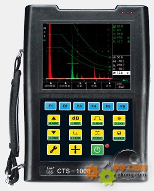

CTS-1008 ÐÍÊý×Öʽ³¬Éù̽ÉËÒÇ
    CTS-1008Ðͳ¬Éù̽ÉËÒÇÓ¦Óõ±½ñÏȽøµÄÄ£Äâ¡¢Êý×ֵ緼¼Êõ£¬»ã¼¯“ÉÇÍ·³¬Éù”50Ä곬ÉùÒÇÆ÷Éè¼Æ¡¢ÖÆÔì¾­Ñé¶øÑÐÖÆµÄ¸üл»´ú²úÆ·¡£ÒÇÆ÷ÐÔÄÜ׿Խ£¬¹¦ÄÜÆëȫʵÓã¬Ìå»ýС£¬ÖØÁ¿½ö1.4kg£»ÄÜʵÏÖͼÏñ»¯µÄ³¬Éù̽ÉË£¬²¢Å䱸¶àÖÖ½Ó¿Ú£¬ÒÔÂú×ãÓû§µÄ¸÷ÖÖ¼ì²âÐèÇó¡£ÒÇÆ÷ÔÚʵÏÖ³¬Éù̽É˵Äͬʱ£¬»¹ÄÜ×÷Ϊһ̨·½²¨·¢ÉúÆ÷ʹÓá£
CTS-1008Ö÷ÒªÌØµã£º
CTS-1008ÏȽøµÄµç·Éè¼Æ¡¢¸ß´ï640MHzµÄ²ÉÑùƵÂÊ£¬640x480µÄÏÔʾ·Ö±æÂÊ£¬È·±£ÄÜ¿ìËÙ¡¢×¼È·µØ¶ÔȱÏݵĻز¨ÐźŽøÐÐÏÔʾºÍ·ÖÎö£¬¶Ô¸÷ÖÖÈõСÐźŵı仯ºÍϸ½Ú¶¼Äܼ°Ê±ÏìÓ¦£¬»Ø²¨ÐźŵÄʵʱÐÔºÍÕæÊµÐԵõ½ÓÐЧµÄ±£Ö¤¡£
CTS-1008×îпª·¢µÄ¡¢²ÉÓùúÄÚÒµ½çÁìÏȵĿɵ÷·½²¨¼¤Àø¼¼Êõ£¬ÄÚÖôøÓпɵ÷½ÚÑ¡ÏîµÄ¸ßÐÔÄÜ“·½²¨/Âö³å·¢ÉúÆ÷”£¬ÊµÏÖÓë̽ͷµÄ×î¼ÑÆ¥Å䣨ÄܶÔÎÞ¸ÐÏßȦ̽ͷ½øÐÐ×î¼Ñ¼¤Àø£©£¬¼ûͼ(1)¡£¶Ô¼ì²â¸ßË¥¼õ²ÄÁÏ»òºñ¹¤¼þ¾ßÓм«¼ÑµÄ´©Í¸Á¦ºÍÐÅÔë±È£»¶ø¶Ô¼ì²â±¡¹¤¼þºÍ¸´ºÏ²ÄÁÏÓÖÓиߵķֱæÂÊ¡£
ͼ(1)
·½²¨¼¤ÀøÎÞ¸ÐÏßȦ£¬ÆµÂÊ5MHz¡£µ÷Õû²»Í¬¿í¶È£¬¿É»ñµÃ×î¼ÑÁéÃô¶ÈºÍ·Ö±çÁ¦¡£
µ±·½²¨¿í¶ÈΪ̽ͷƵÂÊÖÜÆÚÒ»°ëʱ(5MHz£¬¶ÔÓ¦Ô¼100ns)£¬´ËʱÁéÃô¶È×î¸ß¡£
µ±·½²¨¿í¶ÈΪ̽ͷƵÂÊÒ»¸öÖÜÆÚʱ(5MHz£¬¶ÔÓ¦Ô¼210ns)£¬´Ëʱ·Ö±çÁ¦×î¸ß¡£
ÔÚͬµÈµçѹÌõ¼þÏ£¬·½²¨¼¤ÀøÁéÃô¶È±È¸ºÂö³åµçѹ¼¤Àø¿ÉÌá¸ß12dBÒÔÉÏ
CTS-1008¶ÀÌØµÄ½Ó¿Ú·½Ê½£¬¿É½«ÒÇÆ÷×÷Ϊһ̨¶ÀÁ¢µÄ¿Éµ÷·½²¨·¢ÉúÆ÷ʹÓã¬À©Õ¹ÁËÓ¦ÓõĿռ䡣
·á¸»µÄ½Ó¿Ú£¬¾ßÓиßËÙÍøÂç½Ó¿Ú£¨LAN£©¿ÉÌṩԶ³ÌÊý¾Ý´«ÊäºÍ¿ØÖÆ£¬Ò²¿É¶ą̀ÒÇÆ÷½ÓÈëÍøÂç²¢»úʹÓ㬴ó´óÌáÉýÒÇÆ÷µÄʹÓù¦ÄÜ¡£¸ßËÙÖ÷¿ØUSB½Ó¿Ú£¬²»½ö¿ÉÍâ½ÓUÅÌ¡¢Òƶ¯Ó²Å̵ȴ洢É豸£¬Ê¹²¨ÐΡ¢Êý¾Ý´æ´¢²»ÊÜÏÞÖÆ£¬»¹¿ÉÍâ½ÓUSBÊó±êµÈÊäÈëÉ豸£¬ÒÔ±ã¶ÔͼÐλ¯²¨ÐνøÐо«Ï¸¡¢¸ßЧµÄ·ÖÎö¡£
CTS-1008¾ßÓÐͬ²½Ä£Äâ¡¢É䯵£¨RF£©²¨ÐÎÊä³ö½Ó¿Ú£¬¿É×÷Íâ½ÓÊý¾Ý²É¼¯»ò̽ͷ²âÊÔµÄÐźÅÔ´¡£
CTS-1008²ÉÓÃ5.7"TFT£¨640x480£©¸ß·Ö±æÂʲÊɫҺ¾§ÏÔʾÆÁ£¬Áî»Ø²¨ÐźŲ¨ÐÎϸ½ÚµÃÒÔ¾«Ï¸ÏÔʾ£¬´ó´óÌá¸ß·Ö±æÂÊ£¬¶ÔȱÏÝÐÔÖʵķÖÎöºÍÅжϼ«ÎªÓÐÀû¡£
CTS-1008ÄÚÖÃÖÇÄÜÐÍï®µç³Ø³äµçÆ÷¡£µç³Ø¡¢Ö±Á÷¹©µç×Ô¶¯¼ì²âºÍÏÔʾ£»³äµç¡¢¹©µç×Ô¶¯Çл»£¬µç³Ø³äµçζÈË«ÖØ±£»¤£¬°²È«ÐÔµÃÒÔ±£Ö¤¡£
ÈËÐÔ»¯µÄ²Ëµ¥Éè¼Æ£¬¼ûͼ(3)£¬ ¹úÄÚÊ×´´¼üÅ̺ÍÍòÄÜÐýÅ¥ÈÎÑ¡µ÷½Ú·½Ê½£¬Áî²Ù×÷¸ü¼Ó±ã½Ý¡¢¸ßЧ£¬Ì½É˹ý³Ì±¶¸ÐÇáËÉÊæÊÊ¡£ÖÐÓ¢ÎIJ˵¥Ñ¡Ôñ£¬¶àÖÖÎÄ×ÖÊäÈ뷽ʽ£¬Èñ¨±íºÍÊä³ö±¨¸æÇáËÉÍê³É¡£
ͼ(3)
Ôڴ˽çÃæÏ£¬¼ì²â³£Óù¦Äܼü±»ÓÅÈ¡³öÀ´¡£
“×Ô¶¯ÔöÒæ”¹¦ÄÜ£¬Óû§ËæÊ±½«Õ¢ÃÅÄڻز¨·ù¶Èµ÷Õûµ½Ô¤Éè¸ß¶È¡£
“²¨ÐÎÀ©Õ¹”¹¦ÄÜ£¬½«Õ¢ÃÅÄÚ²¨ÐÎÀ©Õ¹ÖÁÈ«ÆÁÄ»£¬ÒԱ㿴µ½²¨ÐÎϸ½Ú¼°Ìá¸ß·Ö±æÁ¦¡£
“²¨·å”¹¦ÄÜ£¬Ê¡È¥Óû§Æµ·±Òƶ¯Õ¢ÃŵĿàÄÕ£¬ËæÊ±°ïÄãÖÇÄÜѰÕÒȱÏÝÐÅÏ¢¡£
“È«ÆÁ²ÎÊý”¹¦ÄÜ£¬ÂÞÁмì²â¹ý³ÌÖÐÒÇÆ÷µ±Ç°²ÎÊý£¬¿Éä¯ÀÀ¡¢¿ÉÉèÖá£
ÄÚÖöàÖÖÓ¦ÓÃÈí¼þ£¬¸²¸Ç¼ì²âµÄ²»Í¬³¡ºÏ£»ÄÚ´ø“ÃÀ¹úʯÓÍ×éÖ¯½øÐÐȱÏݳߴ綨Á¿µÄÍÆ¼ö×¼ÔòAPI 5UE”ºÍ“ÃÀ¹ú¸Ö½á¹¹º¸½Ó¹æ·¶º¸·ì·Ö¼¶AWS D1.1”¹¦ÄÜÈí¼þ£¬Ê¹¼ì²â¸ü¼ÓµÃÐÄÓ¦ÊÖ¡£
×Ô¶¯²âÊÔ̽ͷƵÂÊ£¬ÖÇÄÜÓÅ»¯·½²¨¿í¶È£¬ÊµÏÖ̽ͷ¡¢ÒÇÆ÷ºÍ±»²â¹¤¼þµÄ×î¼ÑÆ¥Åä¡£
CTS-1008¶¯Ì¬Â¼Ïñ»ò¶ÌƬ»Ø·Å£¬Í¼Ïñ»¯ºñ¶È²âÁ¿¡¢±¨¾¯ºÍ²¨ÐÎÁ¬Ðø´æ´¢¹¦ÄÜ£¬Ìṩ¶àÖÖ²¨ÐβâÁ¿Ä£Ê½£¬¼ûͼ(4)¡£
ͼ(4)
ºñ¶È²âÁ¿Ä£Ê½¿É·ÖΪµ¥Ì½Í·ºÍ˫̽ͷ·½Ê½£¬²âÁ¿·Ö±æÂÊΪ0.1mm¡£
²âÁ¿½á¹ûÒÔͼÏñ»¯´æ´¢£¬¿ÉÉèÖñ¨¾¯×´Ì¬¡¢¿É²é¿´£¬×î¶à´æ´¢200µã½á¹û¡£
±¨¾¯Ê±Õ¢ÃÅÄÚ²¨ÐÎÑÕÉ«±ä»¯¡¢DACÇúÏß±¨¾¯²ÉÓò»Í¬ÑÕÉ«Ìáʾ¹¦ÄÜ£¬¼ûͼ(5)¡£
ͼ(5)
ÈËÌ幤³ÌѧÓÅ»¯Éè¼ÆµÄ½á¹¹ºÍÍâ¹Û£¬ÊµÏÖÁËÓµÓÐ5.7"ÏÔʾÆÁ¡¢ÄÚº¬µç³Ø£¬ÒÇÆ÷ÖØÁ¿È´Ð¡ÓÚ1.4kg£¬ÔÚ¹úÄÚͬÐÐÎÞ³öÆäÓÒ£¬²Ù×÷ºÍЯ´ø¼«Îª±ãÀû¡£
