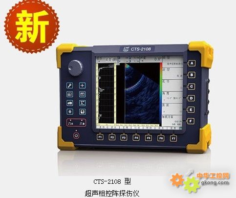

CTS-2108 ³¬ÉùÏà¿ØÕó̽ÉËÒÇ
CTS-2108 ³¬ÉùÏà¿ØÕó̽ÉËÒDzúÆ·¼ò½é£º
CTS-2108  ³¬ÉùÏà¿ØÕó̽ÉËÒÇÊÇÎÒ˾×îÐÂÑÐÖÆµÄ¹ú²úÊ×̨64 Â·¼ì²âͨµÀ¡¢ÊµÏÖ¶¯Ì¬¾Û½¹¹¦ÄܵÄÏà¿ØÕó¼ì²âÒÇÆ÷¡£ÒÇÆ÷²ÉÓÿª·Åʽ½á¹¹Éè¼Æ£¬¿ÉËæÊ±À©Õ¹¸ü¶à¼ì²âͨµÀ£»Êǹú²ú×îÏȽøµÄÖÇÄÜ»¯±ãЯ³¬ÉùÏà¿Ø¼ì²âÉ豸
CTS-2108 ³¬ÉùÏà¿ØÕó̽ÉËÒÇÖ÷ÒªÌØµã£º
Ïßɨ¡¢ÉÈɨʵʱ¿ìËÙ³ÉÏñ£¬Í¬Ê±ÏÔʾAɨ£»²¢Ö§³Ö¶àÖÖÏÔʾ·½Ê½×éºÏ
ÁìÏȵÄ64 Â·²¢Ðмì²âͨµÀ£¬ÐéÄâ̽ͷ32¸ö£»¶àÖÖÏà¿ØÌ½Í·ÅäÌ×Ìṩ
¾Û½¹·¨Ôò¿ìËÙÉú³É£¬Óû§Ñ¡Ôñ£»µç×Ó¿ØÖÆ£¬¿ÉÑ¡Ôñ²¨Êø½Ç¶È¡¢½¹µã¼°³ß´ç
ÁìÏȵÄ1ns µÄÑÓʱ¾«¶È£¬³ÉÏñ¸üÇåÎú
60dB Ä£ÄâÔöÒæ¡¢15MHzµÄ´ø¿í£¬Í¹ÏÔÓÅÁ¼µÄÔëÉù´¦Àí¼¼Êõ
8.4´ç¹¤Òµ¼¶¡¢È«WVGA·Ö±æÂÊ(800x600)TFTÏÔʾÆÁ£¬ÊÒÍâ»òÇ¿¹âÏßÏÂÌṩ¼«¼ÑµÄÏÔʾЧ¹û º£Á¿Êý¾Ý´æ´¢£¬¿É´æ´¢Aɨ¡¢Bɨ¼°ÉÈɨͼÏñ
USB ½Ó¿Ú£¬ÊµÏÖÊý¾Ýת´æ£»VGAʵÏÖ¼ì²âÆÁÄ»ÎÞÏÞÀ©´ó
CTS-2108 ½»Ö±Á÷Á½Óù©µç£¬Öؽö4kg£¬ÕæÕýµÄ±ãЯÉè¼Æ£¬Ò°Íâ×÷Òµ¸ü±ãÀû
CTS-2108 ³¬ÉùÏà¿ØÕó̽ÉËÒÇÖ÷Òª¼¼ÊõÐÔÄÜ£º
·¢ÉäÂö³å
Âö³åÀàÐÍ:Ë«¼«ÐÔ·½²¨ 15¡«75VÁ¬Ðø¿Éµ÷
Âö³å¿í¶È£º30¡«1000nsÁ¬Ðø¿Éµ÷£¬²½½øÎª5ns
ͨµÀÊýÁ¿
64
CTS-2108 ¹¤×÷ƵÂÊ
0.5¡«15MHz
Ä£ÄâÒæ
0¡«60dB£¬0.1dB²½½ø
A/Dת»»
125MHz/10bit
CTS-2108 ´¥·¢¾«¶È
1ns
ÖØ¸´ÆµÂÊ
2kHz
¼ì²¨·½Ê½
ÕýÏò¡¢¸ºÏò¡¢È«²¨¡¢É䯵(RF)
2¸ö¶ÀÁ¢Õ¢ÃÅ
CTS-2108 ¼ì²â·¶Î§
0-1000mm
¾Û½¹·¨Ôò
128
TCG
15µã 4dB/us
Êý¾Ý´æ´¢
100%ÕæÊµÊý¾Ý²É¼¯
CTS-2108 ÏÔʾÆÁ
CTS-2108 ¹¤Òµ¼¶¡¢TFT 8.4"WVGA²ÊɫҺ¾§ÏÔʾÆÁ£¬·Ö±æÂÊ800×600
¼æÈݱê×¼
ASME code case-2541 -2557 -2558¡¢ASTM E-2491-06
½Ó¿Ú
VGA½Ó¿Ú¡¢USBÖ÷¿Ø¿Ú
CTS-2108 ÖØÁ¿
Ô¼4kg
