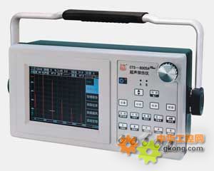

CTS-8005AplusÌú·רÓó¬Éù²¨Ì½ÉËÒÇ
CTS-8005AplusÌú·רÓó¬Éù²¨Ì½ÉËÒÇÓÃ;£º
CTS-8005AplusÐͳ¬Éù²¨Ì½ÉËÒÇÊÇרÃÅÓÃÓÚÌú·³µÁ¾ÂÖÖá̽É˵ıãЯʽȫÊý×Öʽ̽ÉËÒÇ£¬ÊÇCTS-8005AÐ͵ÄÉý¼¶»»´ú²úÆ·¡£
CTS-8005AplusÌú·רÓó¬Éù²¨Ì½ÉËÒÇÌØµã£º
CTS-8005Aplus³¬¸ßËÙ¡¢¸ß±£ÕæµÄÐźŴ¦Àí¼¼Êõ£¬ÊµÊ±Ó²¼þ²ÉÑùƵÂÊ´ï160MHz£¬¿íƵ¡¢µÍÔëÉù·Å´óÆ÷£¬ÄÜ¿ìËÙ²¶»ñ»Ø²¨ÐźÅ
CTS-8005Aplus¸ßÁÁ¶È¡¢¸ß·Ö±æÂÊ£¨640×480£©¡¢³¬´óÆÁÄ»TFT²ÊɫҺ¾§ÏÔʾÆÁ£¬²¨ÐÎϸÖÂÇåÎú£¬ÏìÓ¦ËÙ¶È¿ì
׿ԽµÄ̽ÉËÐÔÄÜÖ¸±êºÍ¸ß¿É¿¿µÄÉè¼Æ
ÄÚǶÌúµÀ²¿³µÁ¾ÂÖÖṤÒÕ¹æ³Ì£¬ÖÇÄÜ»¯µÄ¼¾¶È¡¢ÈÕ³£Ð£Ñ鹦ÄÜ£¬ÖÐÎIJ˵¥Ìáʾ£¬Ò×ѧÒ×ÓÃ
CTS-8005Aplus¾ßÓÐÎå¸öͨµÀ£¬¿É×ÔÓÉÇл»
CTS-8005AplusÒÇÆ÷²ÉÓÃÈËÐÔ»¯µÄ²Ëµ¥½çÃæÉè¼Æ£¬ÅäºÏÃæ°åµÄ°´¼üºÍÖÇÄÜÐýÅ¥£¬²Ù×÷³Ë¼òµ¥¡¢¿ìËÙ
¶àÓû§¹ÜÀíϵͳ£¬¾ßÓÐ1¸ö¹«ÓÃÕʺźÍ9¸ö˽ÈËÕ˺ţ¬²»Í¬Ì½ÉËÈËÔ±¿ÉÒÔ´´½¨×Ô¼ºµÄÕ˺ţ¨ÃÜÂëÉèÖã©£¬¸÷×ԵŤ×÷Ìõ¼þºÍ̽É˽á¹û·Ö¿ª¹ÜÀí
ÌṩÁË̽ͷ±ê¶¨¹¦ÄÜ£¬ÄÜÉú³ÉÂÖÖá̽É˹¤ÒÕ¹æ³ÌÖеĸ÷ÖÖ±¨±í
´æ´¢Á¿´ó£¬ÄÜ´æÈ±ÏݼǼºÍ̽É˹ÜÀí±¨¸æ¸÷1000Ï²¢¿É´òӡ̽É˱¨¸æºÍ¹ÜÀí±¨±í
¾ßÓзåÖµ¼ÇÒä¡¢²¨Ðζ³½áµÈ¹¦ÄÜ£¬ÖÇÄÜѰÕÒÕ¢ÃÅÄÚ×î¸ß²¨
¸ßËÙUSB½Ó¿Ú£¬¿ÉÓë¼ÆËã»úͨѶ£¬½øÐÐÊý¾ÝµÄ´«ÊäºÍ±£´æ
¾ßÓÐÖÐÎĺº×ÖÊäÈ빦ÄÜ£¬Ìá¹©ÇøÎ»ÂëÓëÆ´ÒôÂëÁ½ÖÖÊäÈë·¨
CTS-8005AplusÌú·רÓó¬Éù²¨Ì½ÉËÒǼ¼ÊõÖ¸±ê£º
CTS-8005Aplus¹¤×÷ƵÂÊ
0.5¡«15MHz£¬·Ö¿í¡¢Õ­Á½¸öƵ¶Î
ÔöÒæµ÷½Ú
110dB£¬ËÄÖÖ²½½ø£º0.1¡¢1.0¡¢2.0¡¢6.0dB
CTS-8005Aplus¼ì²â·¶Î§
0¡«5000mm£¨¸Ö×ݲ¨£©
Âö³åÒÆÎ»
0¡«5000mm£¨¸Ö×ݲ¨£©
ÉùËÙ
1000¡«9999m/s
ÖØ¸´ÆµÂÊ
25¡«800Hz£¬¿Éµ÷
´¹Ö±ÏßÐÔ
≤4%
ˮƽÏßÐÔ
≤0.5%
CTS-8005Aplus·Ö±æÁ¦
≥28dB
ÁéÃô¶ÈÓàÁ¿
≥60dB£¨200mm-§æ2ƽµ×¿×£©
CTS-8005Aplus¶¯Ì¬·¶Î§
≥32dB
µçÔëÉùµçƽ
≤10%
ÒÖÖÆµçƽ
0¡«80%£¬ÏßÐÔÒÖÖÆ
CTS-8005Aplus¼ì²¨·½Ê½
È«²¨¡¢Õý°ë²¨¡¢¸º°ë²¨
±¨¾¯·½Ê½
Éù¡¢¹â±¨¾¯
Êä³ö½Ó¿Ú
¸ßËÙUSB½Ó¿Ú£¬25Õë²¢ÐдòÓ¡½Ó¿Ú
¹¤×÷·½Ê½
ÔÚ“µ¥”µÄ¹¤×÷·½Ê½Ï£¬ÎåͨµÀת»»£¬µ¥Ì½Í··¢Éä½ÓÊÕ£»
ÔÚ“Ë«”µÄ¹¤×÷·½Ê½Ï£¬µÚ5ͨµÀÓëºó¸Ç°åµÄ·¢ÉäͨµÀ¹¹³ÉÒ»·¢Ò»ÊÕʽ
CTS-8005AplusÏÔʾÆÁ
¸ßÁÁ¶È¡¢¸ß·Ö±æÂÊ£¨640×480£©TFT²ÊɫҺ¾§ÏÔʾÆÁ£¬6.5"³¬´óÆÁÄ»£¬
ÑÕÉ«¸ù¾Ý»·¾³¹âÏ߿ɵ÷Õû
µçÔ´
Á½ÖÖ¹©µç·½Ê½£º
CTS-8005Aplus³äµçÆ÷£º½»Á÷220V
CTS-8005Aplus´óÈÝÁ¿ï®µç³Ø£ºÎÞ¼ÇÒäЧӦ¡¢Á¬Ðø¹¤×÷6СʱÒÔÉÏ
CTS-8005Aplus»·¾³Î¶È
-30¡«50¡æ
CTS-8005AplusÌå»ý£¨³¤×¿í׸ߣ©
317mm×165mm×130mm
CTS-8005AplusÖØÁ¿
3Kg
