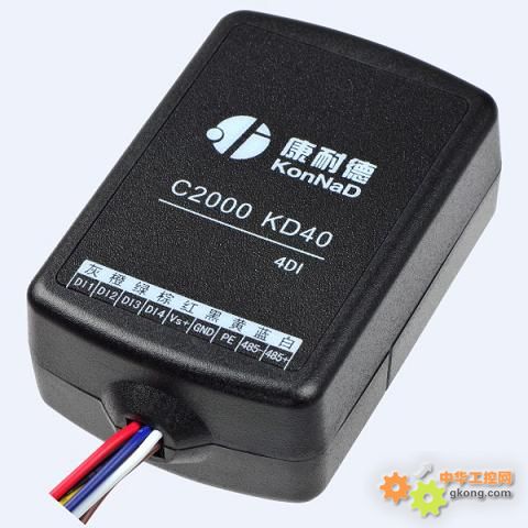

²úÆ·Ãû³Æ£º ¿µÄ͵Â:C2000 KD40;4·Êý×ÖÁ¿ÊäÈ룬¸É½ÓµãÊäÈë
ÐÍ ºÅ£º C2000 KD40
Æ·ÅÆ£º¿µÄ͵Â
ÐͺÅ:C2000 KD40
¹¦ÄÜ£º4·Êý×ÖÁ¿ÊäÈ룬4·¸É½ÓµãÊäÈë
1.1 ¸ÅÊö
C2000 KD40ÊǾßÓиßÐÔ¼Û±ÈÇÒÎȶ¨¿É¿¿µÄÊý×ÖÁ¿²É¼¯É豸¡£²ÉÓñê×¼µÄModbus RTUͨѶЭÒ飬¿ÉÒÔͨ¹ýRS485×ÜÏß½øÐÐÔ¶³ÌDIÊý¾Ý²É¼¯´«Êä
±¾²úÆ·¾ßÓÐÁ¼ºÃµÄÀ©Õ¹ÐÔÄÜ£¬Ê¹Ó÷½±ã¡£»¹¿ÉÒÔͨ¹ý·½±ã¡¢Áé»îµÄ¼¶Áª·½Ê½£¬Áé»îµØÍ¨¹ýM244¡¢M281¡¢M2A8µÈ¾ßÓÐÁªÍø¹¦ÄܵIJɼ¯É豸µÍ³É±¾ÊµÏÖÒÔÌ«Íø½ÓÈ룬²¢ÊµÏÖ¸÷ÖÖÊý×ÖÁ¿¡¢Ä£ÄâÁ¿µÄ×éºÏÀ©Õ¹²É¼¯¡£Ìṩ5ÄêÖʱ£·þÎñ¡£
ÌØµã£º
→4·Êý×ÖÁ¿ÊäÈ룻
→Êý×ÖÁ¿ÊäÈëÓëϵͳÍêÈ«¸ôÀ룻
→²ÉÓÃModbus RTU ͨÐÅЭÒ飻
→RS485ͨѶ½Ó¿ÚÌṩ¹âµç¸ôÀëÒÔ¼°Ã¿Ïß600WµÄÀËÓ¿±£»¤£»
→µçÔ´¾ßÓÐÁ¼ºÃµÄ¹ýÁ÷¡¢¹ýѹ¡¢·À·´½Ó±£»¤¹¦ÄÜ£»
→½á¹¹Ð¡ÇÉ£¬ÎÞÐè°²×°£»
→µÍ¹¦ºÄÉè¼Æ£¬ÎÞÐèÉ¢ÈÈ×°Öã»
1.2 Ó²¼þ²ÎÊý
µçÔ´    µçѹ    9-27VDC
    µçÁ÷    100mA@12VDC
    ·ÀÀ×±£»¤¼¶±ð    1.5KW(¾²µç·Åµç)
    ¹ýѹ¹ýÁ÷±£»¤    30V/500mA
RS485    ½Ó¿ÚÐÎʽ    RS485
    ²¨ÌØÂÊ    1200-115200bps
    ´«Êä¾àÀë    1200Ã×
    ·ÀÀ×±£»¤¼¶±ð    600W(¾²µç·Åµç)
    ¹ýѹ¹ýÁ÷±£»¤    60V/200mA
DI½Ó¿Ú
    ½Ó¿ÚÐÎʽ    ¸É½Óµã
    ½Ó¿ÚÊýÁ¿    4·
    ´¥·¢µçѹ    Ð¡ÓÚ1VΪ0£¬´óÓÚ2.8VΪ1
    ´¥·¢µçÁ÷    1MA
    ·ÀÀ×¼¶±ð±£»¤    600W(¾²µç·Åµç)
¹¤×÷»·¾³    ²Ù×÷ζȡ¢Êª¶È    -25¡æ~85¡æ£¬5~95%RH²»Äý¶
    ´æ´¢Î¶ȡ¢Êª¶È    -60¡æ~125¡æ£¬5~95%RH²»Äý¶
Íâ¹Û    ³ß´ç    80.5*50*29mm
