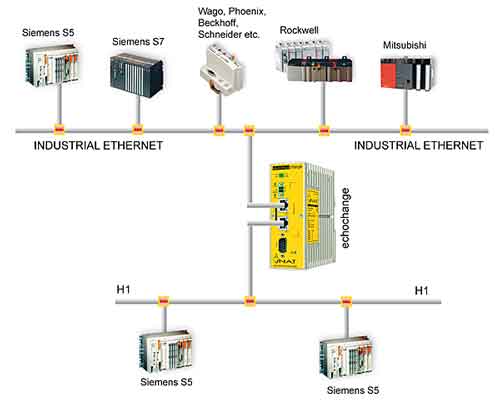

当今,以太网越来越多的被应用到工业领域。目前基于以太网的协议有:ISO(H1)、ISO on TCP(RFC1006)、Modbus on TCP、EtherNet/IP和AB Ethernet。尽管这些协议基本相似并且差别不大,但不同协议之间的通信却并不那么简单。Echochange 提供了解决方案:在原来不兼容的协议之间建立联系,可以对本地和远程的设备进行配置并且支持多达30个活动连接,同时配置软件还提供了综合诊断功能。
功能
  • 连接不同的PLC
    • Siemens Simatic S7, S5
    • Rockwell ControlLogix, CompactLogix, PLC-5, SLC-500
    • Modbus TCP (Wago, Beckhoff, Phoenix, Schneider)
    • Mitsubishi (Melsec-Q)
  • 支持的工业以太网协议
    • TCP/IP, RFC1006 (ISO on TCP), ISO (H1)
    • EtherNet/IP
    • AB Ethernet, S5, S7, CLX, SLC
    • Send /Receive (Raw Data / Socket)
    • TCP/IP with PLC Header
    • Modbus on TCP
    • Melsec-Q, DLMS, DCU
  • 通过特定地参数设置连接相互独立地以太网网络
  • 将标准TCP/IP的PC连接到工业以太网
  • ISO (H1)的远程维护
  • 相互独立网络间的网关
  • 不同类型网络间的转换器
  • PLC数据双向对称地发送和读写
  • 2×TP(RJ45), 10/100MBit/s
可连接的PLC
  • S7/S5 <-> Modbus
  • S7/S5 <-> Rockwell CLX (Server)
  • S7/S5 <-> Rockwell SLC/PLC5
  • S7/S5 <-> Melsec-Q (Server)
  • S7/S5 <-> Raw
  • Modbus <-> Rockwell CLX (Server)
  • Modbus <-> Rockwell SLC/PLC5
  • Modbus <-> Melsec-Q (Server)
  • Modbus <-> S7/S5
  • Modbus <-> Raw
  • Raw <-> All
