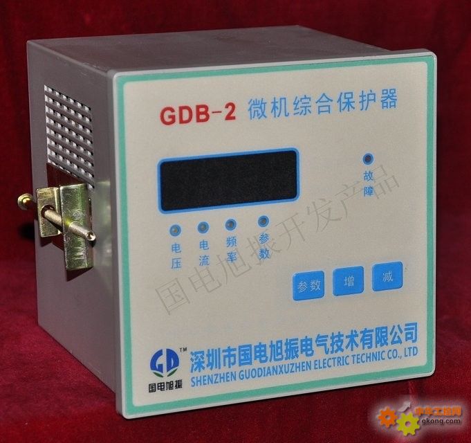

GDB-2΢»úÖÇÄܱ£»¤Æ÷ÊÇÕë¶ÔСÐÍË®µçÕ¾·¢µç»ú±£»¤´æÔÚÎÊÌâ¶ø×¨ÃÅÉè¼ÆµÄÖÇÄÜÐͱ£»¤×°Öá£ËüÒÔµçÄÔоƬΪºËÐÄ£¬Ó²¼þ¼òµ¥£¬¾«¶È½Ï¸ß£¬Îȶ¨ÐÔ¡¢¿É¿¿ÐԺã¬Õû¶¨Áé»î£¬¹¦ÄܶàÑù¡£Ëü¾ßÓйýÔØ¡¢¹ýÁ÷¡¢¶Ì·Èý¶Î·´Ê±ÏÞµçÁ÷±£»¤£¬ÒÔ¼°¹ýѹ¡¢Ç·Ñ¹¡¢¹ýËÙ£¨·É³µ£©¡¢Ç·ËÙ±£»¤¹¦ÄÜ¡£¹ýËÙ¡¢Ç·ËÙ±£»¤»á×Ô¶¯¸ù¾Ý·¢µç»ú²¢Íø£¨µçÁ÷>6%IeÊÓΪ²¢Íø×´Ì¬£©Çé¿ö×÷²»Í¬´¦Àí¡£
±£»¤Æ÷ΪÁ˼õÉÙ²»±ØÒªµÄÎó²Ù×÷£¬²ÎÊýÐ޸ıØÐëÕýÈ·ÊäÈëÃÜÂë²ÅÄܽøÐС£ÁíÍ⣬±£»¤Æ÷»¹ÓжԲÎÊýÉ趨ֵµÄ¶¨ÆÚ±È½Ï¡¢Ë¢ÐµĹ¦ÄÜ£¬×öµ½ÍòÎÞһʧ¡£
¸Ã±£»¤Æ÷¿ÉÍêȫȡ´ú´«Í³µÄ¶à¼ÌµçÆ÷ʽ¡¢»úеʽµÄ±£»¤×°Ö㬼ò»¯Á˰²×°£¬Ìá¸ßÁ˿ɿ¿ÐÔ¡£ÁíÍâ×°Öû¹¼æÓз¢µç»úµçѹ¡¢µçÁ÷¡¢ÆµÂʵÄÊýÏÔ¹¦ÄÜ£¬Ö±½ÓÏÔʾʵ¼ÊÖµ£¬±ãÓÚ¹Û²ìÓë²Ù×÷£¬Ê¹Ó÷dz£·½±ã¡£
¶þ¡¢Ö÷Òª¹¦ÄÜ:
1¡¢ÒԸ߶˵¥Æ¬»úΪºËÐÄ£¬¾«¶È¸ß¡¢Îȶ¨ÐÔ¡¢¿É¿¿ÐԺã»
2¡¢¼¯ÖпØÖÆ¡¢½ÓÏß¼òµ¥¡¢°²×°¼ò±ã£»
3¡¢È¡´ú´«Í³µÄ¶à¸ö¼ÌµçÆ÷±£»¤Ä£Ê½£»
4¡¢¾ßÓйýѹ¡¢µÍѹ¡¢¹ýÁ÷¡¢¹ý¸ººÉ±£»¤¹¦ÄÜ£»
5¡¢¾ßÓзɳµ¡¢¸ßµÍƵ¡¢¶Ì·±£»¤¹¦ÄÜ£»
6¡¢¶Ô¹ýµçÁ÷¡¢¹ýÔØ¡¢¶Ì·µÄ±£»¤²ÉÓ÷´Ê±ÏÞ¿ØÖÆ£»
7¡¢¿ÉÕë¶ÔÌØÊâ·¢µç»ú¿É¼´Ê±Ð޸IJÎÊýÊÊÅ䣻ËùÓвÎÊýÉèÓÐÃÜÂë±£»¤£»
8¡¢¹ÊÕÏָʾµÆ£¬·äÃùÆ÷¸æ¾¯£¬ËÄλÊýÂëÏÔʾÈýά¹ÊÕÏÅжϡ£
9¡¢¿ÉÊýÏÔ·¢µç»úµçѹ¡¢µçÁ÷¡¢ÆµÂÊ¡£
Èý¡¢¼¼ÊõÖ¸±ê:
1. ÊÊÓ÷¶Î§£º     ¸÷ÀàÖС¢Ð¡Ð͸ßѹºÍµÍѹ·¢µç»ú×é
2. ÊäÈëÐźÅ
  1. PTµçѹ£º a. ±ê³Æ100V·¢µç»úPT£¨µçѹ»¥¸ÐÆ÷£©µçѹ
b. ±ê³Æ230V·¢µç»úÏàµçѹ
c. ±ê³Æ400V·¢µç»úÏßµçѹ
(2) ÈýÏàµçÁ÷£º±ê³Æ5A·¢µç»úÈýÏàCT (µçÁ÷»¥¸ÐÆ÷)µçÁ÷ÐźÅ
3. Êä³öÐźţº     ¼ÌµçÆ÷¿ª¹ØÐźÅ(³£¿ª)
´¥µãÈÝÁ¿£ºAC380V/3A  AC220V/5A  DC110V/0.8A  DC220V/0.2A
          a. ¹ÊÕÏÊä³ö£¨ÓÃÓڷֶϲ¢Íø¿ª¹Ø£©
          b. ·É³µ±£»¤Êä³ö£¨ÓÃÓÚ¿ØÖƵ÷ËÙÆ÷¼õËÙ»ò“Ë®ÅÔ·”£©
4. µçѹ²âÁ¿¾«¶È:±1£¥
5. µçÁ÷²âÁ¿¾«¶È:±2£¥
6£®ÆµÂʲâÁ¿¾«¶È:±0.01£¥
7. ¹¤×÷µçÔ´: ½»Á÷150V¡«360V   Ö±Á÷200V¡«250V
8. ¹¦ºÄ:СÓÚ6W
9. ¹¤×÷»·¾³
»·¾³Î¶È:-5¡æ¡«£«45¡æ
Ïà¶Ôʪ¶È:²»´óÓÚ90%(40¡æ)
º£°Î2500Ã×ÒÔϵØÇø
10. ÍâÐγߴ磺£¨³¤£©120×£¨¿í£©120×£¨É120mm
11£®¿ª¿×³ß´ç£º114×114£¨113×113£©¼û°²×°Ê¾Òâͼ
