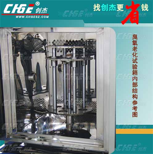

³ôÑõÀÏ»¯ÊÔÑéÏä½á¹¹£º
01.Íâ±Ú²ÄÁÏ£º¸Ö°å¿¾Æá£¨ÀäÔþ¸Ö°å¾²µçÅçËÜ£©
02.ÄÚ±Ú²ÄÁÏ£º²»Ðâ¸ÖSUS304
03.ÏäÌ屣βÄÁÏ£º×èȼ·À»ðÓ²Öʾ۰±õ¥·¢ÅÝ
04.Ãű£Î²ÄÁÏ£º×èȼ·À»ðÓ²Öʾ۰±õ¥·¢ÅÝ
05.¼ÓÈÈÆ÷£º²»Ðâ¸Ö´øÉ¢ÈÈ³áÆ¬µç¼ÓÈÈÆ÷
06.Ñ­»·ÏµÍ³£º¿Õµ÷רÓõç»ú¶àҶƬÄÍηçÉÈ
07.³ôÑõ·¢ÉúÆ÷£ºÎÞÉù·Åµç¹Ü
08.¿ØÖÆÆ÷£ºTEMI880´¥Ãþʽ¿ØÖÆÎ¶ȡ¢³ôÑõŨ¶È
09.³ôÑõ´«¸ÐÆ÷£ºµç»¯Ñ§´«¸ÐÆ÷
10.ζȴ«¸ÐÆ÷£ºPT100
11.ÆäËü£º×°ÓÐÆøÌå¾»»¯Æ÷¡¢¹è½º¸ÉÔïËþ¡¢µ×²¿°²×°½ÅÂÖ¡¢ÊÔÑéÏäÃÅÖÐÑëÉèÓй۲촰¡£
³ôÑõÀÏ»¯ÊÔÑéÏäÑùÆ·¼ÜµÄÒªÇó£º
01.ÓÉÍâ¿Ç¡¢µç×ÓÔªÆ÷¼þ¡¢³ôÑõ·¢ÉúÆ÷Õ⼸´ó²¿¼þ×é³É
02.ÔÚËùÒªÇóµÄÉ쳤ÏÂÓüо߹̶¨ÊÔÑùµÄÁ½¶Ë£¬Óë³ôÑõ»¯¿ÕÆø½Ó´¥Ê±£¬ÊÔÑùµÄ³¤¶È·½ÏòÒªÓëÆøÁ÷·½Ïò»ù±¾Æ½ÐÐ
03.¼Ð¾ßÓ¦Óɲ»ÈÝÒ×·Ö½â³ôÑõµÄ²ÄÁÏ(ÀýÈçÂÁ)ÖÆ³É¡£
04.ʹÊÔÑùÐýתËÙ¶ÈÔÚ(20-25)mm/sÖ®¼ä£¬ÔÚÒ»´¹Ö±¸ÉÆøÁ÷µÄÆ½ÃæÄÚ£¬Ã¿¼þÊÔÑùÁ¬ÐøµØÑØ×ÅÏàͬµÄ;¾¶Òƶ¯
05.ͬһ¸öÊÔÑùÐýתһÖܵÄʱ¼äΪ(8-12)min.ÊÔÑùµÄɨÃèÃæ»ý×îÉÙÊÇÊÔÑéÏäµÄÓÐÐ§Ãæ»ýµÄ40%.
06.ÊÔÑùÖÆ±¸Ó¦·ûºÏGB/T 9865.1µÄ¹æ¶¨¡£ÊÔÑù×îºÃ´ÓÐÂÖÆÄ£Ñ¹³öµÄÊÔÆ¬ÉϲÃÈ¡£¬Èç¹ûÐèÒª£¬¿ÉÒÔ´Ó³ÉÆ·ÉϲÃÈ¡¡£
07.ÿһÊÔÑéÌõ¼þÖÁÉÙʹÓÃ3¸öÊÔÑù¡£
08.³¤Ìõ±ê×¼ÊÔÑù¿í¶ÈΪ²»Ð¡ÓÚ10mm£¬ºñ¶È2.OmmÊ¿0.2mm£¬À­Éìǰ¼Ð¾ßÁ½¶Ë¼äÊÔÑùµÄ³¤¶È²»ÉÙÓÚ40mm
