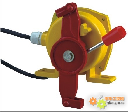

Ò»¡¢¸ÅÊö
HFKLT2-11Ë«ÏòÀ­Éþ¿ª¹Ø  °²È«À­Ïß¿ª¹Ø¿ª¹ØÖ÷ÒªÓ¦ÓÃÔÚÒ±½ð¡¢µçÁ¦¡¢ÃºÑÒ¡¢¿óɽ¼°»¯¹¤µÈÐÐÒµµÄÊäËÍϵͳÖУ¬ÊÇÊäËÍ»ú×Ô¶¯»¯¿ØÖƲ»¿ÉȱÉٵĴ«¸ÐÔª¼þ£¬±¾²úÆ·ÊÇÒ»ÖÖ½º´øÔËÊä»úÏÖ³¡½ô¼±Ê¹ÊÍ£»úµÄ±£»¤×°Öᣱ¾²úÆ·Ñ¡ÓÃÓÅÖÊÂÁ¶§ºÏ½ð¾«ÃÜѹÖý£¬²¢²ÉÓýø¿ÚÐг̿ª¹Ø¡£¾ßÓÐÇ¿¶È¸ß£¬ÖØÁ¿ÇᣬÃÜ·âÐԺ㬲úƷʹÓÃÊÙÃü³¤µÈÓŵ㡣±¾²úÆ·ÄÚ²¿²ÉÓùú¼Ò¼¶ÒÇÆ÷ÒDZí·À±¬°²È«¼à¶½¼ìÑéÕ¾(NEPSI)ÈϿɣ¬·ûºÏGB12476.1-1990±ê×¼Ëù¹æ¶¨µÄÒªÇó¡£

  1£®±¾²úÆ·²ÉÓÃÂÁºÏ½ðÖýÔì¿ÇÌ塢ǿ¶È¸ß¡¢ÖØÁ¿Çá¡£
  2£® Íâ¿Ç·À»¤µÈ¼¶´ïµ½IP65£¬¿ÉÔÚ¶ñÁÓ»·¾³Ï³¤ÆÚ¹¤×÷¡£
  3£® ±¾²úÆ·¶¯×÷ÁéÃô¡¢Îȶ¨ÐԸߡ¢ÐÔÄܿɿ¿£¬ÍâÐνṹ²Î¼ûͼ1¡£

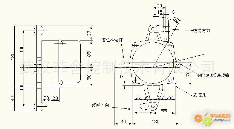

Îå¡¢°²×°ËµÃ÷
1¡¢À­Éþ¿ª¹Ø³É¶Ô°²×°ÔÚÆ¤´ø»ú×óÓÒÁ½²à£¬ÔÚÆ¤´ø»úÅÔ½ÇÌú¼Ü×ê§¶12mm¿×£¬ÓÃM10×40mmÂÝ˨½ô¹ÌÀ­Éþ¿ª¹Ø¡£
2¡¢À­Éþ¿ª¹ØÃ¿¸ô40Ã×°²×°1̨£¬ÆäλÖÃÓ¦µÍÓÚÆ¤´ø¼°±ãÓÚÏÖ³¡¹¤×÷ÈËԱʹÓá£
3¡¢À­ÉþϵÔÚÒ»¹Ø±ÛÉÏ£¬À­ÉþÍÆ¼öʹÓø²ËܸÖË¿Éþ£¬Ö±¾¶3~5mm¾ù¿É¡£¸ÖË¿ÉþÓÃÉþ¼Ð¹Ì¶¨£¬Ã¿¸ô3Ã××óÓÒ°²×°Ò»¸öÍл·£¬ÒÔÃâ¸ÖË¿Éþ´¹ÄӶȹý´ó£¬±£Ö¤À­Éþ¶¯×÷¿É¿¿¡£ÔÚÂú×㿪¹ØÕý³£¹¤×÷µÄǰÌáÏ£¬¾¡¿ÉÄÜÀ­½ôÉþË÷£¬¼õÉÙ¸ÖË¿Éþ´¹ÄÓ¶È¡£
4¡¢¶ÔÓÚÅÀÆÂ¶ÎƤ´ø»ú£¬Ó¦¾¡Á¿Ëõ¶ÌÀ­Éþ¿ª¹Ø¼ä¾à£¬¼°À­Éþ³¤¶È¡£
5¡¢½ÓÏߣºÀ­Éþ¿ª¹Ø³ö³§Ê±ÅäÓ㤶È1.2Ã×ËÄоÏðÌ×µçÀ£¬Ð¾ÏßÉÏÅäÓÐ1¡¢2¡¢3¡¢4Ïߺţ¬ÆäÖÐ1¡¢2Ϊ³£¿ª½ÓµãÊDZ¨¾¯Ðźţ¬3¡¢4Ϊ³£±Õ½ÓµãÊÇÍ£»úÐźš£
