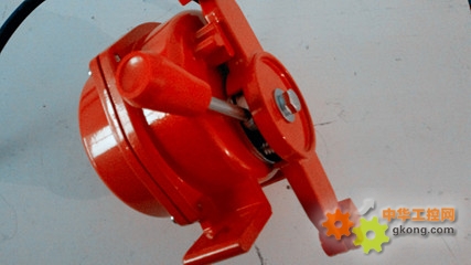

¸ÅÊö
XTKS-20À­Éþ¿ª¹Ø(380V)Ö÷ÒªÓ¦ÓÃÔÚÒ±½ð¡¢µçÁ¦¡¢ÃºÑÒ¡¢¿óɽ¼°»¯¹¤µÈÐÐÒµµÄÊäËÍϵͳÖУ¬ÊÇÊäËÍ»ú×Ô¶¯»¯¿ØÖƲ»¿ÉȱÉٵĴ«¸ÐÔª¼þ£¬±¾²úÆ·ÊÇÒ»ÖÖ½º´øÔËÊä»úÏÖ³¡½ô¼±Ê¹ÊÍ£»úµÄ±£»¤×°Öá£
Âé³ÇÊ©ÂõÈü¹¤Òµ×Ô¶¯»¯ÓÐÏÞ¹«Ë¾×¨ÒµÉú²úµÄXTKS-20À­Éþ¿ª¹Ø(380V)Ñ¡ÓÃÓÅÖÊÂÁ¶§ºÏ½ð¾«ÃÜѹÖý£¬²¢²ÉÓýø¿ÚÐг̿ª¹Ø¡£¾ßÓÐÇ¿¶È¸ß£¬ÖØÁ¿ÇᣬÃÜ·âÐԺ㬲úƷʹÓÃÊÙÃü³¤µÈÓŵ㡣±¾²úÆ·ÄÚ²¿²ÉÓùú¼Ò¼¶ÒÇÆ÷ÒDZí·À±¬°²È«¼à¶½¼ìÑéÕ¾(NEPSI)ÈϿɣ¬·ûºÏGB12476.1-1990±ê×¼Ëù¹æ¶¨µÄÒªÇó¡£
¹¤×÷Ìõ¼þ
  1.ʹÓû·¾³Ìõ¼þ
  2.»·¾³Î¶ȣº-30¡æ~70¡æ
  3.Ïà¶Ôʪ¶È²»´óÓÚ85%
½á¹¹Ìصã
  1£®±¾²úÆ·²ÉÓÃÂÁºÏ½ðÖýÔì¿ÇÌ塢ǿ¶È¸ß¡¢ÖØÁ¿Çá¡£
  2£® Íâ¿Ç·À»¤µÈ¼¶´ïµ½IP65£¬¿ÉÔÚ¶ñÁÓ»·¾³Ï³¤ÆÚ¹¤×÷¡£
  3£® ±¾²úÆ·¶¯×÷ÁéÃô¡¢Îȶ¨ÐԸߡ¢ÐÔÄܿɿ¿£¬ÍâÐνṹ²Î¼ûͼ1ºÍͼ2¡£
¹¤×÷Ô­Àí
µ±½º´øÔËÊä»úÏÖ³¡½ô¼±Ê¹Êʱ£¬ÔÚÑØÏßÈÎÒâλÖÃÇ£¶¯ÏµÔÚ¹Ò¶úÉϵĸÖË¿Éþ£¬ÆÈʹ»úÄÚ͹ÂÖת¶¯¶øÇý¶¯Î¢»ú¿ª¹Ø¶¯×÷£¬·¢³öÍ£»úÐźţ¬´ïµ½Í£»úЧ¹û£¬·ÀֹʹʵÄÀ©´ó¡£
°²×°µ÷Õû
±¾²úÆ·Ò»°ã°²×°ÔÚ½º´øÔËÊä»úÑØÏßÁ½Ïß»ú¼ÜÉÏ£¬ÏêÇé²Î¼Óͼ3¡£
1£® ½«À­Éþ¿ª¹Ø¹Ì¶¨ÔÚÖ§¼ÜÉÏ¡£
2£® Á½»úÖ®¼ä¾àÀëΪ25~30m£¬²ÉÓÃÖ±¾¶§¶4mmµÄ¸ÖË¿ÉþÁ¬½Ó£¬ËɽôÓ¦Êʶȡ£
3£® ΪÁ˼õÉÙ¸ÖË¿Éþ×ÔÖØ¶Ô¿ª¹ØÓ°Ïì¶ø²úÉúÎó¶¯×÷£¬Ã¿¸ô3m´¦µÄ»ú¼ÜÉϺ¸Ò»¸öÍл·£¬ÒÔÖ§³Å¸ÖË¿Éþ±£Ö¤ÆäÄÜÕý³£¹¤×÷¡£
²úÆ·°²×°Ê¹ÓÃ×¢ÒâÊÂÏî
1£®²úÆ·Íâ¿ÇÉèÓнӵضË×Ó£¬Óû§ÔÚ°²×°Ê¹ÓÃʱ±ØÐë¿É¿¿½ÓµØ¡£
2£®°²×°ÏÖ³¡Ó¦²»´æÔÚ¶ÔÂÁºÏ½ðÓи¯Ê´×÷ÓõÄÓж¾ÆøÌå¡£
3£®²úÆ·µÄάÐÞ±ØÐëÔÚ°²È«³¡Ëù½øÐУ¬»òµ±ÏÖ³¡È·ÈÏÎÞ¿ÉȼÐÔ·Û³¾´æÔÚʱ·½¿É½øÐС£
4£®±¾À­Éþ¿ª¹ØÍâ¿Ç±ØÐë±£³ÖÇå½à£¬·Û³¾¶Ñ»ýºñ¶È²»´óÓÚ3mm¡£
