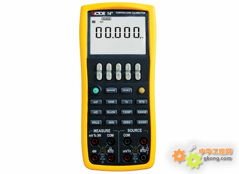

²úÆ·Ãû³Æ£º ¹ý³ÌÒDZíУÑéÒÇ
ÐÍ ºÅ£º VICTOR14+
VICTOR14+¹ý³ÌÒDZíУÑéÒÇVC14+
VICTOR14+»ù±¾Ìص㣺
²âÁ¿ºÍÊä³öµÄ»ù±¾¾«¶È´ï0.02%£¬²âÁ¿ÏÔʾΪ5룬Êä³öÏÔʾΪ6λ
VICTOR14+²âÁ¿¹¦ÄÜ£º
Ö±Á÷µçѹ¡¢Å·Ä·¡¢Èȵçż¡¢Èȵç×裬ͨ¶Ï²âÁ¿
VICTOR14+Êä³ö¹¦ÄÜ£º
Ö±Á÷µçѹ¡¢Å·Ä·¡¢Èȵçż¡¢Èȵç×è
¿ÉÌṩ¶þÏßÖÆ¡¢ÈýÏßÖÆ¡¢ËÄÏßÖÆµÄÅ·Ä·ºÍÈȵç×è²âÁ¿
Èȵçż²âÁ¿Êä³öʱ£¬¿ÉÌṩ¸ß¾«¶ÈµÄ×Ô¶¯Àä¶Ë²¹³¥£¬¿É¡æ»ò¨HµÄζÈÏÔʾ
¿ÉÍâÅä¸ß¾«¶ÈµÄ²âÎÂ̽ͷ£¬×¼È·¶È£º±0.2¡æ
´óÆÁLCD¶àÖØÊý¾ÝÏÔʾ£¬¿ÉͬʱÏÔʾ£ºÈȵçż¡¢Èȵç×èµÄζÈÖµ¼°Æä¶ÔÓ¦·Ö¶ÈÖµºÍÊÒεÈ
²Ù×÷ÐÔÄÜÓÅÔ½¼üÅÌÅäÖã¬Êä³öÉ趨µÄÔö¼õ¼üÓëLCDÉÏÏÔʾÉ趨ֵ°´Î»¶ÔÓ¦£¬²âÁ¿ºÍÊä³öµÄ²Ù×÷¼üÉèÖÃΪÏ໥¶ÀÁ¢µÄ£¬´Ó¶ø´ïµ½²Ù×÷µÄ¼ò±ãÐÔ
²ÉÓÃÃæ°åУ׼¼¼Êõ£¬ÎÞÐè´ò¿ª»ú¿Ç±ã¿É½øÐÐУ׼
´ø°×É«LED±³¹â£¬²¢¾ßÓÐ×Ô¶¯±³¹â¹Ø±ÕºÍ×Ô¶¯µçÔ´¹Ø±Õ¹¦ÄÜ£¬ÊʺÏÏÖ³¡Ê¹ÓÃ
VICTOR14+ÆäËûÌØÐÔ£º
²âÁ¿ËÙÂÊ£º2´Î / Ãë
DCV²âÁ¿
         ¹²Ä£ÒÖÖÆ£º 50Hz  /  60Hz   >  120·Ö±´
´®Ä£ÒÖÖÆ£º 50Hz /  60Hz  >  60·Ö±´
ζÈϵÊý£º0.1 *£¨Ö¸¶¨¾«¶È£©% / ¡æ  £¨Î¶ȷ¶Î§5~18¡æ »ò 28~50¡æ£©
ÄÚ²¿Î¶Ȳ¹³¥´«¸ÐÆ÷RJC£¬²âη¶Î§ 0¡«50°C£¬²¹³¥Îó²î á±0. 5¡æ
²âÎÂ̽ͷ׼ȷ¶È£º±0.2¡æ£¬Ì½Í·²âη¶Î§£º-20¡«100¡æ
V¡¢ΩÊäÈë¶Ë×Ó¼äºÍµØ¼äÊ©¼Ó×î´óµçѹ£º60Vp-p
