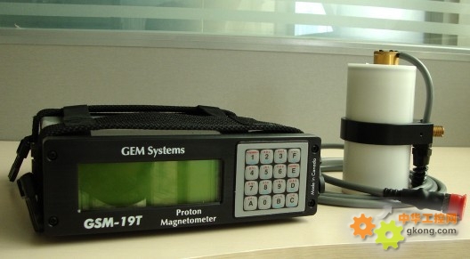

²úÆ·Ãû³Æ£º GSM-19T±ê×¼ÖÊ×Ó´ÅÁ¦ÒÇ
ÐÍ ºÅ£º GSM-19T
1. GSM£­19T±ê×¼ÖÊ×ÓÐý½ø´ÅÁ¦ÒÇ
2. GSM£­19TW±ê×¼ÖÊ×Ó“Walking”´ÅÁ¦ÒÇ
3. GSM£­19TV±ê×¼ÖÊ×Ó´ÅÁ¦ÒÇ£«ÉõµÍƵ
4. GSM£­19TG±ê×¼ÖÊ×ÓÌݶÈÒÇ
5. GSM£­19TGW±ê×¼ÖÊ×Ó“Walking”ÌݶÈÒÇ
6. GSM£­19TGV±ê×¼ÖÊ×ÓÌݶÈÒÇ£«ÉõµÍƵ
7. GSM£­19TGWV±ê×¼ÖÊ×Ó“Walking”ÌݶÈÒÇ £«ÉõµÍƵ
¼¼ÊõÖ¸±ê:
1. ÁéÃô¶È£º0.05nT
2. ·Ö±æÂÊ£º0.01nT
3. ¾ø¶Ô¾«¶È£º±0.2nT
4. ²ÉÑùÂÊ£º 3ÖÁ60 Ãë
5. ¶¯Ì¬·¶Î§£º20000µ½120000nT
6. 32MÄڴ棺1465623¸ö¶ÁÊý£¨Á÷¶¯²âÁ¿£©5373951¸ö¶ÁÊý£¨»ùµã²âÁ¿£©
                   1240142¸ö¶ÁÊý£¨ÌݶȲâÁ¿£©2686975¸ö¶ÁÊý£¨²½ÐдŲ⣩
7. ÌݶÈÈݲ>7000nT/m
8. ¹¤×÷ζȣº-40¡æ—+55¡æ
9. ³ß´ç¼°ÖØÁ¿£ºÖ÷»ú223×69×240mm£¬ÖØ2.1Kg£»
´«¸ÐÆ÷170mm(³¤)×75mm(Ö±¾¶)£¬ÖØ2.2Kg¡£
Ö÷ÒªÓŵã:
¡ö  Ëü¼¯³ÉÁ˸߾«¶ÈGPS£¨¿ÉÑ¡£©£»
¡ö  ÔÚÖ÷»úÆÁÄ»ÉÏʵʱÏÔʾ¹Û²â´Å³¡Í¼Ïñ£»
¡ö  Í¨¹ýRS232½Ó¿Ú£¬¿ìËÙÏÂÔØ¹Û²âÊý¾Ý£¬ÏÂÔØËÙÂʸߴï115ǧ²¨ÌØ£»
¡ö  ·Ö±æÂʸߴï0.01nT,ÁéÃô¶È´ï0.05nT£»
¡ö  ±ê×¼ÄÚ´æÎª32MB£»
¡ö  ¾ßÓжÀÒ»ÎÞ¶þµÄ¿É³ÌÐò»¯µÄ»ùµãÕ¾¹Û²â¹¦ÄÜ
    ÀýÈ磺ҰÍâ´ÅÁ¦ÒÇÓë»ùµãÕ¾Á¬½Ó×Ô¶¯Ð£ÕýÈձ䣻Áé»îÉèÖù۲âʱ¼ä±íºÍ²ÉÑùÂÊϵÁУ»µ±Ä㳤ʱ¼ä  À뿪»ùµą̃ʱ£¬¸Ã¹¦ÄܾÍÏÔµÃÌØ±ðÖØÒª£»
¡ö  Ê¹ÓÃGSM£­19TµÄWalking¡¡Mag²É¼¯Ä£Ê½£¬¿É±£Ö¤²Ù×÷Ô±ÔÚÒ°ÍâËæ×ßËæ²É¼¯´Å³¡Êý¾Ý£¬´Ó¶ø»ñ µÃÁ¬ÐøµÄ¹Û²âÆÊÃæ£»
¡ö  GSM£­19TµÄÁíÒ»Ïî´´ÐÂÊÇ£¬Óû§¿ÉÒÔÔڰ칫ÊÒÄÚ°ÑÉè¼ÆºÃµÄ¹Û²â·Ïߺ͵ãλÊäÈë¸øGPS£¨¿ÉÑ¡£©£¬È»ºóÓÉGPSÖ¸»Ó²Ù×÷Ô±ÔÚÒ°Íâ°´Éè¼Æ½øÐй۲⣻
¡ö  »ùµą̃¹Û²âºÍÒ°ÍâÁ÷¶¯¹Û²âÖ®¼ä¾ßÓи߾«¶ÈµÄʱ¼äͬ²½£¬Õâ¶ÔÓÚÔڴŸÉÈŵØÇøºÍ±£Ö¤¸ß¾«¶ÈµÄ¹Û²â½á¹ûÊǷdz£ÖØÒªµÄ£»
¡ö  ¾ßÓй۲âÖÊÁ¿¼à¿Ø¹¦ÄÜ£¬ÔÚ²âÁ¿¹ý³ÌÖÐÈç¹û·¢¹Ûij¸ö¹Û²âÖµÖÊÁ¿µÍÁÓ£¬²Ù×÷Ô±½«Ìýµ½¾¯¸æÐźš£
±£ÐÞÆÚ:
¡ö   Á½Ä꣬ÖÕÉí·þÎñ¡£
±ê×¼ÅäÖÃ:
      GSM£­19TÖ÷»ú£¬GEMLinkw´«Ê乤¾ßÈí¼þ£¬³äµçÆ÷£¬Ì½Í·ºÍµçÀÂÒÔ¼°Ì½Í·Ö§¸Ë£¬
      Rs232µçÀ£¬ÔËÊäÏ䣬ÖÐÓ¢ÎIJÙ×÷Êֲᡣ
