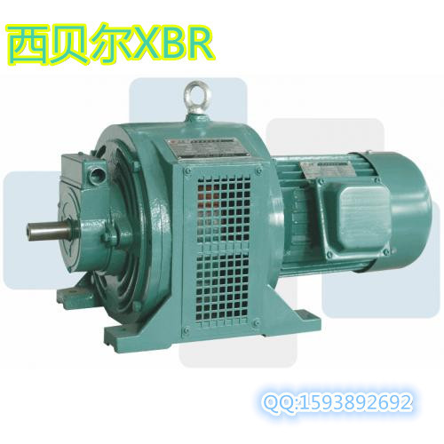

Î÷ÃÅ×Óµç»úÌØµã
1¡¢½»Á÷ÎÞ¼¶µ÷ËÙ£¬¾ßÓÐËÙ¶È·´À¡µÄ×Ô¶¯µ÷½Úϵͳ¡£
2¡¢½á¹¹¼òµ¥¡¢Ê¹ÓÃά»¤·½±ã¡¢¼Û¸ñµÍÁ®¡£
3¡¢ÎÞʧ¿ØÇø¡¢µ÷ËÙ·¶Î§¹ã£¬×î´ó¿É´ïÊ®±ÈÒ»¡£
4¡¢¿ØÖƹ¦ÂÊС£¬±ãÓÚ×Ô¿Ø¡¢Èº¿Ø¡¢Ò£¿Ø¡£
5¡¢Æð¶¯ÐÔÄܺã¬Æð¶¯Á¦¾Ø´ó£¬Æð¶¯Æ½»¬¡£
undefined
¼¼ÊõÌØÐÔ
¡ö »ú×ùºÅ£º112~355
¡ö µç»ú¶î¶¨µçѹºÍƵÂÊ£º380V£¬50HZ
¡ö »·¾³Î¶ȣº-15~40¡æ¡¢
¡ö º£°Î¸ß¶È£º²»³¬¹ý1000m
¡ö º£°Î¸ß¶È£º²»³¬¹ý 1000 m
¡ö
¶î¶È¹¦ÂÊ·¶Î§£º0.55-90KW
 È«¹úÌØ¼Û£¬ÏÖ»õ¹©Ó¦Î÷ÃÅ×Ó±´µÃµç´Åµ÷ËÙµç»úYCTϵÁУ¬ÕýÆ·±£ÕÏ
undefined
µç»úÌØÐÔ£º
1¡¢×ÔÈ»»úÐµÌØÐÔ
µç´Åת²îÀëºÏÆ÷¾ßÓÐÈí¹¤×÷ÌØÐÔ£¬ÔÚÒ»¶¨µÄ¼¤´ÅµçÁ÷Ï£¬×ªËÙËæ×ŸºÔØ×ª¾ØµÄÔö¼Ó¶øÏ½µ¡£ÕâÖÖÌØÐÔ¿ÉÊÊÓÃÓÚ¶ÔÕÅÁ¦ÒªÇó²»¹ý·ÖÑϵÄÊÕ¾í»úе£¬ÔÚÉè¼ÆÊ±Ö»ÒªÑ¡ÓÃÌñµ±£¬¿ª»·¿ØÖƼ´¿É´ïµ½¾íÖÆ¹ý³ÌÖÐתËÙÓëת¾ØµÄ×Ô¶¯µ÷Õû¡£
2¡¢È˹¤»úÐµÌØÐÔ:
YCTϵÁеç´Åµ÷ËÙµç»úÅäÉÏ¿ØÖÆÆ÷ºóµÄ»úÐµÌØÐÔ¡£µ±¸ºÔØÔڶת¾ØµÄ10%µ½100%·¶Î§Äڱ仯ʱ£¬¿ØÖÆÆ÷¸ù¾Ý·¢µç»úµÄÐźÅ×Ô¶¯µ÷½Ú¼¤´ÅµçÁ÷£¬Ê¹Êä³öתËÙ»ù±¾Éϱ£³Ö²»±ä£¬×ªËٱ仯ÂÊСÓÚ3%¡£
3¡¢´«µÝЧÂÊ
ÓÉÓÚµç´Åµ÷ËÙÒì²½µç¶¯»úµÄ´«µÝЧÂÊÓëÊä³öÖáµÄתËÙ³ÉÕý±È£¬Óû§ÔÚÑ¡Óñ¾²úƷʱ×îºÃ½Ï³¤Ê±¼äʹÓÃÔÚ¸ßËÙ»òÖÐËٶαȽϾ­¼Ã£¬¶Ìʱ¼äÄÚʹÓõÍËٶΡ£
µ÷ËÙµç»úµÄ×ÜЧÂÊY=Y1×Y2£¨Y1£ºÍ϶¯µç»úЧÂÊ£»Y2£ºÀëºÏÆ÷ЧÂÊ   Y2=n2/n1£»n1£ºÍ϶¯µç»úתËÙ£»n2£ºÀëºÏÆ÷Êä³öÖáתËÙ£©
4¡¢×ª¾Ø£º
±¾ÏµÁе綯»úÖ»ÊÊÓÃÓÚºãת¾Ø¸ºÔصݼõת¾Ø¸ºÔØÉÏ£¬²»ÊÊÓÃÓں㹦ÂÊÌØÐԵĸºÔØÉÏ¡£
