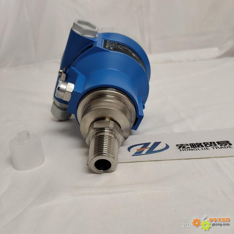

Êý×ÖʽѹÁ¦±äËÍÆ÷²ÉÓú¸½Óʽ½ðÊô´«¸ÐÆ÷£¬ÊÊÓÃÓÚÆøÌå¡¢ÕôÆûºÍºÍÒºÌå¡£
Cerabar PMP51Êý×ÖʽѹÁ¦±äËÍÆ÷²ÉÓýðÊôĤƬ£¬Ö÷ÒªÓÃÓÚ¹ý³Ì¹¤ÒµºÍÎÀÉúÐÐÒµÒºÌå»òÆøÌåµÄѹÁ¦¡¢ÒºÎ»¡¢Ìå»ýºÍÖÊÁ¿²âÁ¿¡£PMP51רΪ¸ßѹ²âÁ¿³¡ºÏÉè¼Æ£¬×î¸ß¹¤×÷ѹÁ¦¿É´ï400bar¡£Á¿³Ì¿Éµ÷£¬¿ìËÙÉ趨¹¦ÄܽÚÊ¡³É±¾ºÍʱ¼ä¡£·ûºÏIEC61508ºÍIEC 61511±ê×¼£¬Âú×ãSIL2¹¦Äܰ²È«ÒªÇó¡£
ÓÅÊÆ
· ¼´Ê¹ÔÚ¹ý³Ìζȱ仯µÄ¹¤¿öÏ£¬ÈÔÄܽøÐо«È·µÄ²âÁ¿
· ÓÅÁ¼µÄÖØ¸´ÐԺͳ¤ÆÚµÄÎȶ¨ÐÔ
· ¹ý³ÌѹÁ¦¼à²âÊÊÓÃÓÚSIL2±ê×¼£¬»ñµÃIEC 61508ºÍIEC 61511ÈÏÖ¤
· Ä£¿é»¯Éè¼Æ£¬²âÁ¿²îѹ¡¢¾²Ñ¹ºÍѹÁ¦£¨Deltabar M - Deltapilot M - Cerabar M).Èç¿É¸ü»»µÄÏÔʾģ¿éºÍÖ÷µç×ÓÄ£¿é¡£
· ¼òµ¥°²È«µÄ²Ëµ¥Òýµ¼Ê½²Ù×÷ģʽ£º¿ÉʹÓÃÏÖ³¡ÏÔʾģ¿é½øÐвÙ×÷£»»òͨ¹ý4-20 mA HART¡¢PROFIBUS PA¡¢ FOUNDATION FieldbusͨѶ·½Ê½Ô¶³Ì²Ù×÷¡£
· ¿ÉÑ¡°²×°·§×飺²¢×ö´òѹ²âÊÔ
Ó¦ÓÃÁìÓò
µ¥Ç»ÊÒÂÁ»ò²»Ðâ¸Ö (316L) Íâ¿Ç
· ¹ý³ÌÁ´½Ó£ºÂÝÎÆ£¬·¨À¼»òÎÀÉúÐÍÁ¬½Ó
· Î¶ȷ¶Î§£º-40 ÖÁ +130°C (-40 ÖÁ +266°F), 150°C (302°F) ¿ÉÓÃ1Сʱ
· Ñ¹Á¦·¶Î§£º+400mbar ÖÁ +400bar (+15 ÖÁ +6,000psi)
· ¾«¶ÈÎó²î£º±0.15%£¬"²¬½ð°æ" ±0.075%
· ¹ú¼Ê·À±¬±£»¤ÈÏÖ¤£¬SIL£¬ÎÀÉúÐÍÈÏÖ¤£¬´¬¼¶ÈÏÖ¤
