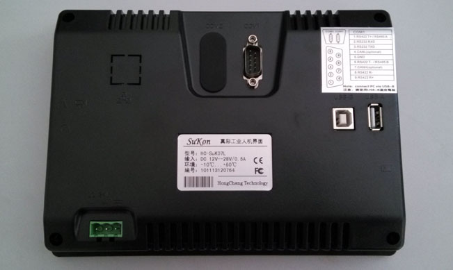

ÐÍ ºÅ£º HC-SuK07L
²úÆ·¼ò½é£º
¡ó7´çÈË»ú½çÃæ£¬¹¤Òµ´¥ÃþÆÁ£¬µ¥Æ¬»ú´¥ÃþÆÁ£¬modbus´¥ÃþÆÁ£¬´®¿ÚÆÁ
¡óÖ÷°å¹æ¸ñ£ºRISC CPU 400MHZ£¬128M FLASH£¬ 128DDRAM
¡óÏÔʾ£º7Ó¢´ç ·Ö±æÂÊ£º800×480 TFTÒº¾§Õæ²Ê¿íÆÁ 65536É«
¡ó½Ó¿Ú£ºÖ§³ÖRS232/RS485/RS422Ò»¸ö´®¿Ú
¡óUSB½Ó¿Ú£ºÒ»¸öUSB Host£¬ Ò»¸öUSB Slave
¡ó´æ´¢£ºÖ§³ÖÊý¾Ý´æ´¢¡¢Ö§³ÖUÅÌ

¡óÐÔÄܹæ¸ñ¡ó
ÏÔʾ³ß´ç
7´çÕæ²ÊTFT£¨154.0W×85.9Hmm£©
·Ö±æÂÊ
800×480 pixels
ÏÔʾɫ²Ê
65536²ÊÉ«
ÁÁ¶È
300cd/m2
±³¹âµÆ
LED
´¥ÃþÆÁ
4Ïß ¾«Ãܵç×èÍøÂ磨±íÃæÓ²¶È4H £©
Òº¾§ÊÙÃü
50000Сʱ
CPU
32-bit 400MHz RISC
´æ´¢Æ÷
128M FLASH + 64M DDRAM
µôµç´æ´¢Æ÷ RTC
256KB+ʵʱʱÖÓ
´òÓ¡¶Ë¿Ú
´®¿Ú´òÓ¡/USB´òÓ¡»ú
ÒÔÌ«Íø
Ñ¡Åä
³ÌÐòÏÂÔØ
1¸öUSB SLAVE½Ó¿Ú
USB Host
1¸ö USB Host
ͨѶ¶Ë¿Ú
COM1:RS232/RS422/RS485
¡óµçÆø¹æ¸ñ¡ó
¶î¶¨¹¦ÂÊ
СÓÚ 5W
¶î¶¨µçѹ
DC24V
ÊäÈ뷶Χ
12¡«28VDC
ÔÊÐíʧµç
СÓÚ 5ms
¾øÔµµç×è
³¬¹ý20MΩ 500VDC
ÄÍѹ²âÊÔ
500V AC СÓÚ1·ÖÖÓ
¡ó½á¹¹¹æ¸ñ¡ó
Íâ¿ÇÑÕÉ«
ºÚÉ«
Íâ¿Ç²ÄÁÏ
ABSËÜÁÏ
ÍâÐγߴç
212W×146.0H× 36.0Dmm
°²×°¿ª¿×³ß´ç
192W× 138Hmm
¾» ÖØ
0.6kg
ʪ ÖØ
1.0kg
¡ó»·¾³¹æ¸ñ¡ó
¹¤×÷ζÈ
-20¡«70¡æ
¹¤×÷ʪ¶È
10¡«90£¥RH£¨ÎÞÀäÄý£©
´æ´¢Î¶È
-20¡« 70¡æ
´æ´¢Êª¶È
·ÀÕð¶È
10 ¡« 25 Hz (X¡¢Y¡¢Z·½Ïò 2G/30·ÖÖÓ)(ʵ²â6.7G)
ÀäÈ´·½Ê½
×ÔÈ»·çÀä
¡ó²úÆ·ÈÏÖ¤¡ó
Ãæ°å·À»¤µÈ¼¶
·ûºÏIP65ÈÏÖ¤
CE
EN61000-6-2£º2005£¬ EN61000-6- 4£º2007±ê×¼ÈÏÖ¤
¼æÈÝÐÔ
FCC Class A ÈÏÖ¤
