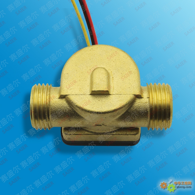

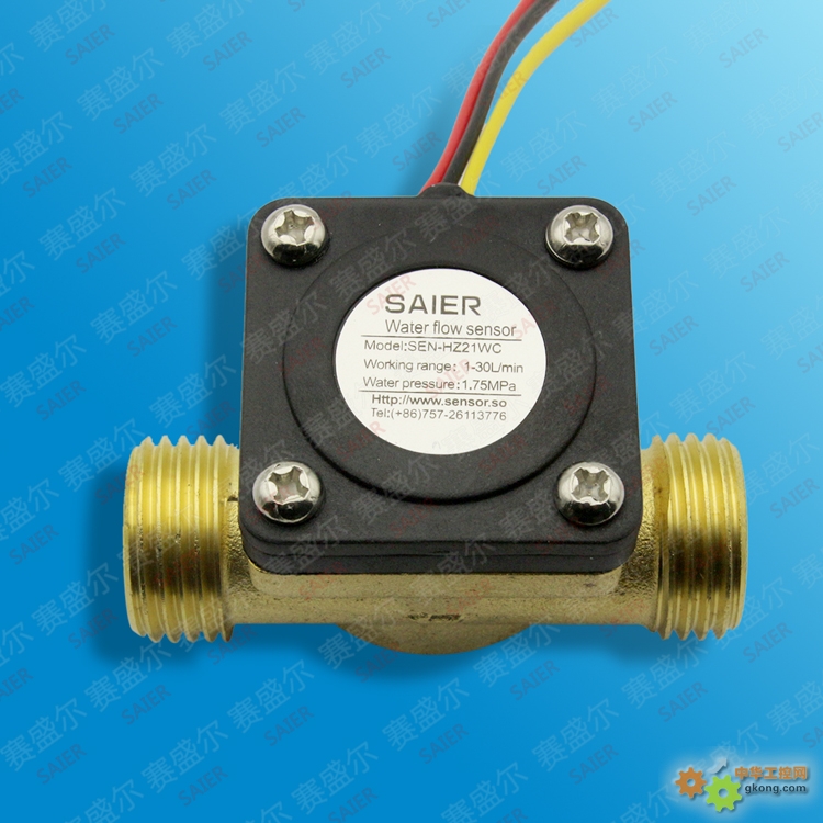

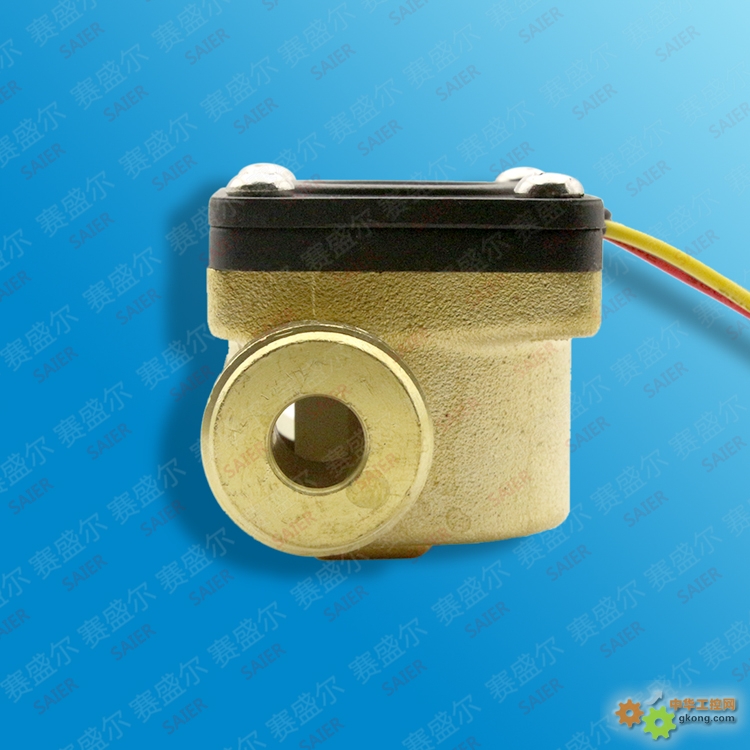

²úÆ·Ãû³Æ£º »ô¶ûË®Á÷Á¿´«¸ÐÆ÷
ÐÍ ºÅ£º SEN-HZ21WC
SEN-HZ21WC¿î²ÎÊý£º4·Ö¹Ü£¬Ò»×ÖÐͽṹ£¬Í­£¬ÍâÑÀ½øË®£¬ÍâÑÀ³öË®£¬·ÀË®·À±¬£¬ÄÍÈÈÄÍÀ䣬4·ÖÍ­Ë®Á÷Á¿´«¸ÐÆ÷£¬ÈÈË®Æ÷Ë®Á÷´«¸ÐÆ÷£¬¹æ¸ñ£º65*38*38mm, ¿É×÷Ë®Á÷¿ª¹ØÊ¹Óã¬Í¬Ê±Ò²¿ÉÓÃÀ´¼ÆÁ¿Á÷Á¿Á÷ËÙ£¬¼ÆÁ¿×¼È·£¬·ÖΪÁ½ÖÖϵÁУ¬ÈýÏߣººìɫΪÕý¼«£¬ºÚɫΪ¸º¼«£¬»ÆÉ«ÎªÂö³åÐźţ¬Á÷Á¿1-30L/·Ö£¬×î´óѹÁ¦1.75mpa,Èç¹ûÒª¼ÓζȿØÖÆ´«¸ÐÆ÷ÔòΪÂÌÉ«£¬Ò²¿ÉÁí½ÓÁ½ÏßרÃÅ¿ØÖÆÎ¶ȣ¬Á¬½ÓÏߵij¤¶ÈºÍÁ¬½Ó¶Ë×ÓµÄÀàÐͿɸù¾Ý¿Í»§ÒªÇóÀ´É趨¡£×¨ÒµÉú²úË®Á÷´«¸ÐÆ÷ºÍÁ÷Á¿¿ª¹Ø¡£
