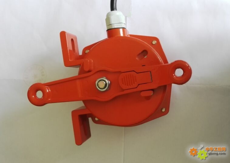

XLLS-IË«ÏòÀ­Éþ¿ª¹Ø¼¼Êõ¹æ¸ñ
1.½ÓµãÈÝÁ¿£º 1¸öSPDT 400VAC 10A
2.¶¯×÷½Ç¶È£º 20°
3.¶¯×÷ÕÅÁ¦£º 49±10N (5±1kgf)
4.·À»¤µÈ¼¶£º IP67
5.»·¾³Î¶ȣº -20¡æ¡«+70¡æ
6.µçÀÂÈë¿Ú£º M20×1.5
Ë«ÏòÀ­Éþ¿ª¹ØXLLS-IÌØµã
1.¼á¹ÌµÄÖýÂÁÍâ¿Ç¡¢¾²µç·À¸¯Í¿×°ÊÊÓ¦ÓÚ¶ñÁÓ¹¤¿ó»·¾³°²×°
2.·À»¤±ê×¼IP67ÔÚ¶ñÁÓ»·¾³Ò²¿ÉʹÓÃ
3.ʹÓøßÐÔÄܵÄ΢¶¯¿ª¹ØºÍÎÞÐèҪά»¤µÄÍ­¹Ü¼¼Êõ£¬Ä;ÃÐÔ׿Խ
4.¿ÉÉú²ú×Ô¶¯¸´Î»ÐͲúÆ·
Ë«ÏòÀ­Éþ¿ª¹ØXLLS-I¹¤×÷Ô­Àí
µ±½º´øÔËÊä»úÏÖ³¡·¢Éú½ô¼±Ê¹Êʱ£¬¿ÉÀ­¶¯ÏµÓÚ°Ú±ÛÉϵĸÖË¿Éþ£¬Ê¹°Ú±ÛÐýת¶ø´ø¶¯»úÄÚ͹ÂÖ²¢¸ÐӦ΢¶¯¿ª¹Ø£¬·¢³öÍ£»úÐźš£
Ë«ÏòÀ­Éþ¿ª¹ØÓÃÓÚ½º´øÔËÊä»úÏÖ³¡¡£µ±·¢Éú½ô¼±Ê¹Êʱ£¬±ãÆô¶¯±¾»úʹÔËÊä»úÁ¢¼´Í£»ú·ÀֹʹʵÄÀ©´ó¡£±¾²úÆ·ÓÉÓÚ°²×°·½±ã¡¢¿ª¹ØÐÔÄܿɿ¿£¬ÔÚ½º´øÔËÊä»úÖеõ½¹ã·ºÓ¦Óá£
Ë«ÏòÀ­Éþ¿ª¹ØË׳ƽô¼±Í£»ú¿ª¹Ø¡£×÷ÓÃÓÚ´øÊ½ÊäËÍ»úÏÖ³¡ÐèҪͣ»úʱ£¬Í¨¹ý¿ª¹Ø¶¯×÷ʹÊäËÍ»úÍ£»ú¡£Ë«ÏòÀ­Éþ¿ª¹Ø¹ã·ºÓÃÓÚ¸ÖÌú¡¢Ë®Äà³§¡¢µç³§¿óɽµÈ¾ßÓдøÊ½ÊäËÍ»úµÄ³§¿ó£¬¸Ã²úÆ·°²×°ÔÚ½º´øÊäËÍ»úÁ½²à£¬ÊÇÓÃÓÚ½º´øÊäËÍ»ú½ô¼±Ê¹ʵÄÒ»ÖÖ±£»¤¿ª¹Ø£¬ÔÚ¿ª¹Ø²Ù×÷¾àÀëÄÚÈκÎÒ»µãÀ­¶¯¸ÖË¿Éþ£¬ÇжÏÔËÐеç·ʹȫÏßÍ£»ú£¬ÊµÏÖ¶Ô½º´ø»ú¼°ÈËÉí°²È«µÄ±£»¤£¬Ëü·ÖÊÖ¶¯ÐͺÍ×Ô¶¯ÐÍ£¬ÊÖ¶¯ÐͶ¯×÷ºó×ÔÏú£¬²¢Óо¯Ê¾ÅÆÏÔʾ£¬ÐëÊÖ¶¯¸´Î»¡£×Ô¶¯ÐÍ×Ô¶¯¸´Î»£¬µ±½ô¼±Ê¹ʷ¢ÉúʱÈÎÒâÀ­¶¯À­Éþ´«¸ÐÆø¼´¿ÉÍ£»ú¡£
Ë«ÏòÀ­Éþ¿ª¹ØXLLS-I²ÉÓø߾«ÃÜÂÁºÏ½ðÉú²úѹÖý¶ø³É£¬Ç¿¶È¸ß¡¢Íâ¿ÇÖØÁ¿Çá¶øÇÒ¼á¹Ì£¬ÍâÃæÓúìÉ«ºÍ»ÆÉ«¿¾Æá£¬²»Ò×ÍÑÂ䣬¹â»¬¶øÏÊÑÞ¡£±ãÓÚ·¢ÏÖ¡£ÓÃÓÚ´øÊ½ÊäËÍ»ú½ô¼±Ê¹ʶø½ô¼±Í£»ú¡£
°²×°ËµÃ÷
1.À­Éþ¿ª¹Ø³É¶Ô°²×°ÔÚÆ¤´ø»ú×óÓÒÁ½²à£¬ÔÚÆ¤´ø»úÅÔ½ÇÌú¼Ü×ê§¶12mm¿×£¬ÓÃM10×40mmÂÝ˨½ô¹ÌÀ­Éþ¿ª¹Ø¡£
2.À­Éþ¿ª¹ØÃ¿¸ô40Ã×°²×°1̨£¬ÆäλÖÃÓ¦µÍÓÚÆ¤´ø¼°±ãÓÚÏÖ³¡¹¤×÷ÈËԱʹÓá£
3.À­ÉþϵÔÚÒ»¹Ø±ÛÉÏ£¬À­ÉþÍÆ¼öʹÓø²ËܸÖË¿Éþ£¬Ö±¾¶3~5mm¾ù¿É¡£¸ÖË¿ÉþÓÃÉþ¼Ð¹Ì¶¨£¬Ã¿¸ô3Ã××óÓÒ°²×°Ò»¸öÍл·£¬ÒÔÃâ¸ÖË¿Éþ´¹ÄӶȹý´ó£¬±£Ö¤À­Éþ¶¯×÷¿É¿¿¡£ÔÚÂú×㿪¹ØÕý³£¹¤×÷µÄǰÌáÏ£¬¾¡¿ÉÄÜÀ­½ôÉþË÷£¬¼õÉÙ¸ÖË¿Éþ´¹ÄÓ¶È¡£
4.¶ÔÓÚÅÀÆÂ¶ÎƤ´ø»ú£¬Ó¦¾¡Á¿Ëõ¶ÌÀ­Éþ¿ª¹Ø¼ä¾à£¬¼°À­Éþ³¤¶È¡£
5.½ÓÏߣºÀ­Éþ¿ª¹Ø³ö³§Ê±ÅäÓ㤶È1.2Ã×ËÄоÏðÌ×µçÀ£¬Ð¾ÏßÉÏÅäÓÐ1¡¢2¡¢3¡¢4Ïߺţ¬ÆäÖÐ1¡¢2Ϊ³£¿ª½ÓµãÊDZ¨¾¯Ðźţ¬3¡¢4Ϊ³£±Õ½ÓµãÊÇÍ£»úÐźš£
