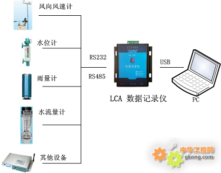

LCA3211Êý¾Ý¼Ç¼ÒÇÊÇÒ»ÖÖ³¬´óÈÝÁ¿µÄÊý¾Ý´æ´¢É豸¡£²ÉÓÃǶÈëʽϵͳ¿ØÖÆÐ¾Æ¬£¬½«´®¿ÚRS-232ÊäÈëµÄÊý¾Ý͸Ã÷´æ´¢ÔÚSD¿¨ÖС£
¸ÃÊý¾Ý´æ´¢Æ÷²ÉÓÃÄ£¿é»¯Éè¼Æ£¬²»ÐèÒªÓû§¶ÔÏÖÓÐÉ豸½øÐиÄÔ죬ʵÏÖÊý¾Ýʵʱ´æ´¢¡£Ö§³Öï®µç³Ø¹©µç£¬ÊÊÓÃÒ°ÍâºÍÒÆ¶¯×´Ì¬ÏµÄÊý¾Ý´æ´¢»·¾³¡£¸Ã²úÆ·Òѹ㷺ʹÓÃÓÚϵͳ¼¯³ÉÉ豸¡¢×Ô¶¯»¯²É¼¯É豸¡¢¸ßУ¡¢Ñо¿ËùÖØÒªÊµÑé×°ÖÓºÚÏ»×Ó”£¬ÊǾßÓи߶ȼ¯³É£¬¸ß¿É¿¿ÐÔ£¬µÍ³É±¾ÓÅÊÆµÄÊý¾Ý´æ´¢²úÆ·¡£
Ðí¶à¼à¿ØÁìÓòÖ»ÐèÒª»ñÈ¡ÏÖ³¡Êý¾Ý£¬¶ø²»ÐèҪʵʱ¼à¿Ø´¦ÀíµÄÇé¿öÏ£¬¼±ÐèÒ»ÖÖÄܽ«Êý¾Ý´æ´¢ÏÂÀ´¡¢¶¨ÆÚÄõ½Êý¾Ý·ÖÎö´¦ÀíÇҳɱ¾µÍÁ®µÄÉ豸¡£Õë¶ÔÕâÖÖÐèÇó£¬ÎÒÃÇ¿ª·¢³ö±ãЯʽ³¬´óÈÝÁ¿µÄÊý¾Ý´æ´¢É豸£¬Êʺ϶àÖÖÓ¦Óû·¾³µÄÐèÇó¡£
ϵͳ¼Ü¹¹
