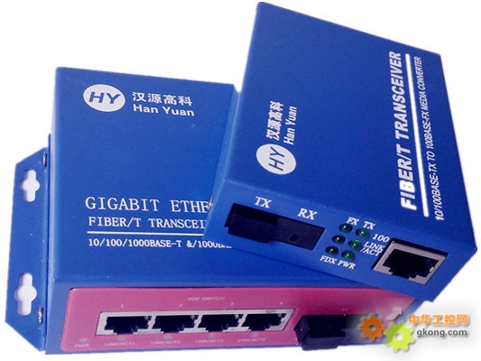

²úÆ·Ãû³Æ£º ººÔ´¸ß¿Æ°ÙÕ×Ò»¹âËĵçPOE¹âÏËÊÕ·¢
ÐÍ ºÅ£º HY3214FP-SC25A
²úÆ·×ÛÊö
HY3214FP-SC25Ϊ1 ¹â4µç¿ÚµÄ°ÙÕ×POE¹âÏ˽»»»»ú£¬¾ßÓÐ4¸ö´øÓÐÔ¶³ÌPOEÀ¡µçµÄ10./100M×ÔÊÊÓ¦µç¿Ú£¬1¸ö100MµÄÉÏÁª¹â¿Ú¡£É豸ʵÏÖ4¸ö10/100M×ÔÊÊÓ¦µç¿ÚºÍ1¸ö100M¹â¿ÚÖ®¼äÐÅÏ¢µÄ½»»»ºÍÉÏÁª¡£
HY3214FP-SC25¾ß±¸¶ÀÓеĽøÐж˿ڸôÀëµÄVLAN¿ª¹ØºÍÍøÂç·ç±©ÒÖÖÆ¿ª¹Ø£¬ÊµÏÖÍøÂçÐÅÏ¢µÄ°²È«½»»»ºÍ´«Êä¡£¶À¼Ò¾ß±¸1+1µÄË«µçÔ´Èȱ¸±¾»ú¹©µç·½Ê½£¬ÓÈÆäÊÊÓÃÓÚ²»ÄܶϵçµÄ¼à¿Ø»·¾³Ê¹Óã¬ÊµÏÖÈ«ÌìºòµÄÊÓÆµÐÅÏ¢´«Êä¡£HY3214FP-SC25É豸²ÉÓÃÃÀ¹ú½ø¿Ú¸ß¶ËPDϵÁеÄPOEÀ¡µçоƬºÍÔª²áPOE±äѹÆ÷£¬¸ù³ýÁ˵ͶËоƬ´øÀ´µÄ²å°ÎË𻵺ÍÀ¡µç²»Îȶ¨µÈÎÊÌâ¡£
 HY3214FP-SC25Ö§³Ö802.3AF/ATË«±ê×¼£¬²ÉÓÃ×îе¥¶Ë¿ÚÈ«¹¦Âʼ¼Êõ£¬µ¥¶Ë¿Ú×î´ó¿ÉÌṩ30W¹©µç£¬×Ô¶¯¼ì²âÓëʶ±ð·ûºÏIEEE 802.3AF/IEEE 802.3AT±ê×¼µÄPDÉ豸²¢ÎªÆä¹©µç£¬Äܳä·ÖÂú×ã´ó¹¦ÂÊÉ豸ÈçÕóÁеÆÉãÏñ»ú¹©µçÐèÇó¡£É豸²ÉÓÃÖÇÄܹ¦ÂʹÜÀíºÍPOE×Ô¶¯Ê¶±ðϵͳ£¬¾ß±¸ÍêÉÆµÄ¹ýÁ÷¡¢¹ýѹ±£»¤£¬PD¹¦ÂÊ·Ö¼¶µ÷Õû¹¦ÄÜÁ¦£¬Ç¿´óµÄ×Ô¶¯¹Ø¶Ï¹¦ÄÜ£¬ÊµÊ±±£»¤ÊܵçÉ豸£¬²»»áÉÕ»µÈκÎÉ豸¡£²ÉÓÃ×Ô¶¯´ý»úģʽºÍÏßÀ³¤¶ÈÕì²âµÄÖÇÄÜÄÜЧ¹ÜÀíģʽ£¬Ê¹µÃÉ豸¾ß±¸ÓÅÐãµÄ½ÚÄÜÄÜÁ¦¡£É豸¾ß±¸Ô¶´ï150Ã×µÄÀ¡µç¾àÀ룬²ÉÓÃ×ÔÊÊÓ¦¼¼Êõ£¬¼´²å¼´Óã¬È«ÃæÎÞ·ì¶Ô½ÓÊÐÃæËùÓд󻪡¢º£¿µ¡¢²¨Á£µÈÍøÂçÉãÏñ»úºÍAPÉ豸¡£
HY3214FP-SC25²ÉÓù¤Òµ¼¶Éè¼ÆºÍÆ÷¼þ£¬²ÉÓø߹ýÁ÷ºÍ¿¹Ñõ»¯µÄ“³Á½ð”PCB£¬ÊÊÓÃÓÚ»·¾³¶ñÁÓ£¬´«Êä¿É¿¿ÐÔÒªÇ󳡺ϡ£ËùÓÐRJ45µç¿ÚºÍÀ¡µç¿Ú¾ù²ÉÓÃÁËÏȽøµÄ×ÔÓúʽ¶à¼¶·ÀÀ×Éè¼Æ£¬¾ß±¸¸ßµÈ¼¶µÄÀ׵硢ÀËÓ¿¡¢ESD¾²µç·À»¤ÄÜÁ¦¡£ÅäºÏ¶ÀÓеĵçÔ´ÈíÆô¶¯¼¼Êõ£¬´Ó¶øÎÞ¾åµçÍø¶Ïµç»ò²»ÎȵĵçÁ¦ÀËÓ¿³å»÷£¬ÓÈÆäÊÊÓÃÓÚÉ豸¿É¿¿Îȶ¨³¤ÆÚÔËÐеij¡ºÏ¡£
²úÆ·ÌØÐÔ
¡ô ²ÉÓÃÃÀ¹ú½ø¿Ú¸ß¶ËPDϵÁеÄPOEÀ¡µçоƬºÍÔª²áPOE±äѹÆ÷£¬¸ù³ýÁ˵ͶËоƬ´øÀ´µÄ²å°ÎË𻵺ÍÀ¡µç²»Îȶ¨µÈÎÊÌâ
¡ô ¶À¾ßµÄVLANÍøÂç¸ôÀëºÍBSTM¹ã²¥·ç±©ÒÖÖÆÉèÖã¬ÊµÏÖÍøÂ·ÓÈÆäÊÇÊÓÆµÐÅÏ¢µÄ°²È«´«ÊäºÍ½»»»¡£ ¡ô ¶À¾ßµÄ1+1Ë«±¸µçÔ´¹©µç·½Ê½£¬Ö§³Ö1×Ô¹©µçºÍ1¼¯ÖÐÀ¡µçģʽ£¬ÓÈÆäÊÊÓÃÓÚ²»ÄܶϵçµÄ¼à¿Ø»·¾³Ê¹ÓÃ
¡ô µ¥¶Ë¿ÚÈ«¹¦Âʼ¼Êõ£¬µ¥¶Ë¿Ú×î´ó¿ÉÖ§³Ö30W¹©µç£¬³ä·ÖÂú×ãÕóÁеÆÉãÏñ»ú¹©µçÐèÇó
¡ô ¾ß±¸ÈíÆô¶¯¼¼ÊõÎÞ¾åµçÍø¶Ïµç»ò²»ÎȵĵçÁ¦ÀËÓ¿³å»÷£¬ÓÈÆäÊÊÓÃÓÚµçÍø²»Îȵij¡ºÏʹÓÃ
¡ô Ö§³ÖIEEE802.3AFºÍIEEE802.3ATЭÒ飬×Ô¶¯¼ì²âÓëʶ±ð·ûºÏIEEE 802.3AF/IEEE 802.3AT±ê×¼µÄPDÉ豸²¢ÎªÆä¹©µç
¡ô ÖÇÄܹ¦ÂʹÜÀí£¬Èç¹ûÊܵçÉ豸¹¦Âʳ¬¹ý53W£¬ÏµÍ³Æô¶¯ÓÅÏÈ»úÖÆ£¬ÇжÏÓÅÏȼ¶µÍµÄ¶Ë¿Ú¹©µç
¡ô ¾ß±¸×Ô¶¯´ý»úģʽºÍÏßÀ³¤¶ÈÕì²â¹¦ÄÜ——¼´¶Ë¿ÚδÁ¬½Óʱ£¬×Ô¶¯´ý»úģʽ½ÚÊ¡ÄÜÔ´£»ÍøÏß¶ÌÓÚ10Ã×ʱ£¬¸üµÍµÄ´«Ê书ÂÊ
¡ô ´øÖÇ»ÛPOE×Ô¶¯Ê¶±ðϵͳ£¬²»»áÉÕ»µÈκÎÉ豸¡£
¡ô ¿ÉÑ¡µÄ1/2/3/6Ïß¶ÔºÍ4/5/7/8Ïß¶Ô¹©µç£¨Ä¬ÈÏ1/2/3/6¹©µç£©£¬ÊÊÓÃÓÚËùÓÐPDÉ豸
¡ô ¾ß±¸¹ýÁ÷±£»¤£¬¹ýѹ±£»¤£¬PD¹¦ÂÊ·Ö¼¶µ÷Õû¹¦ÄÜ
¡ô È«²¿Íø¿Ú¡¢µçÔ´¿Ú²ÉÓÃ×ÔÓúʽ·ÀÀ×Éè¼Æ£¬´ïµ½¹úÄÚÁìÏÈ·ÀÀ׵ȼ¶¡£
¡ô ¹¤Òµ¼¶Éè¼Æ£¬²ÉÓóÁ½ðPCB£¬ÊÊÓÃÓÚ»·¾³¶ñÁÓ£¬´«Êä¿É¿¿ÐÔÒªÇ󳡺ϡ£
¡ô Ç¿´óµÄ×Ô¶¯¹Ø¶Ï¹¦ÄÜ£¬ÊµÊ±±£»¤ÈκÎÍâ½ÓÉ豸
¡ô Ã¿¶Ë¿Ú¾ùÖ§³ÖMDI/MDIX×Ô¶¯·­×ª¼°×ÔЭÉÌ
¡ô Á÷¿Ø·½Ê½£ºÈ«Ë«¹¤²ÉÓÃIEEE 802.3x±ê×¼£¬°ëË«¹¤²ÉÓÃBack pressure±ê×¼
¡ô ËùÓж˿ÚÖ§³ÖÏßËÙ½»»»£¬64¡«1536Ö¡³¤·¶Î§ÄÚ¾ù¿É´ïµ½ÏßËÙ
¡ô È«ÃæÎÞ·ì¶Ô½ÓÊÐÃæËùÓд󻪡¢º£¿µ¡¢²¨Á£µÈÍøÂçÉãÏñ»úºÍAPÉ豸
¡ô¾ß±¸³¤´ï150Ã×µÄÀ¡µç¡£
Ó¦ÓÃÁìÓò
  ¡ô ¸ßÇåÍøÂç¼à¿Ø´«ÊäÓ빩µç
¡ô ÎÞÏßAP¸²¸Ç´«ÊäÓ빩µç
¡ô ¸ßËÙ¹«Â·¼à¿ØÏµÍ³¡¢µç×ÓµÀ·¼à¿Ø¡¢×¥ÅÄϵͳ
¡ô ´óÐͳ§¿óÆóÒµ°²·À¼à¿ØÏµÍ³¡¢ÍøÂç¶à¹¦ÄÜϵͳ
¡ô Ô¶³Ì¶àýÌå½Ìѧ/ Ð£Ô°¼à¿Ø¡¢µçÊÓ»áÒéϵͳ
¡ô Â¥Óî¶Ô½²¡¢ÎÞÏßͨÐÅ ¡¢ÊÓÆµ¼à¿Ø
¡ô È«ÇòÑÛ¡¢Æ½°²³ÇÊа²·Àϵͳ
¡ô Öǻ۳ÇÊС¢ÖÇ»ÛÐ¡Çø£¬ÖÇÄܼҾÓϵͳ
¡ô³ÇÊÐÖÇÄܽ»Í¨ÏµÍ³£¨ITS£©
