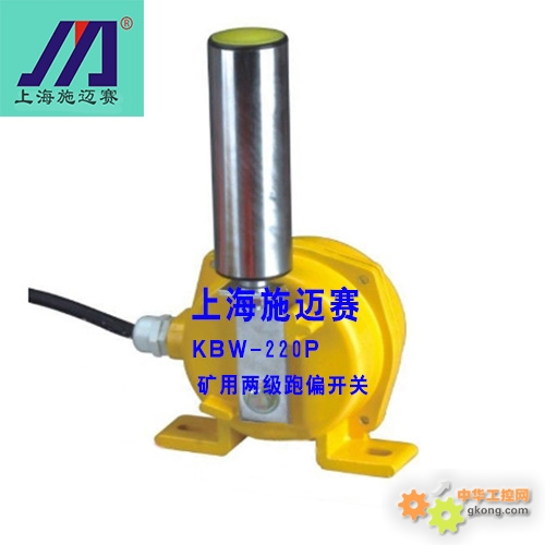

²úÆ·Ãû³Æ£º KBW-220P¿óÓøô±¬Á½¼¶ÅÜÆ«¿ª¹Ø
ÐÍ ºÅ£º KBW-220P¿óÓøô±¬Á½¼¶ÅÜÆ«¿ª¹Ø
  KBW-220P¿óÓøô±¬Á½¼¶ÅÜÆ«¿ª¹ØÊÇÒ»ÖÖÓÃÓÚ¼ì²âÊäËÍ»úµÄÅÜÆ«Á¿£¬µ±ÅÜÆ«Á¿´ïµ½Ò»¶¨³Ì¶Èʱ£¬Æðµ½×Ô¶¯±¨¾¯¸÷Í£»úµÄ×÷Ó᣶µçѹ£º127VAC¡¢220VACÁ½ÖÖ¼æÈݶ¯×÷Á¦¾à£º3-5N.m ½Ç¶È×éºÏ£º³£¹æ±¨¾¯ºÍÍ£»úΪ12°¡¢30°Á½¼¶¶¯×÷½Ç¶È¸ô±¬µÈ¼¶£ºEXdI ¿É¿¿³Ì¶È£ºÎÞ¹ÊÕϹ¤×÷2Íò´Î½ÓµãÊä³ö£º³£¿ª¡¢³£±ÕÁ½×éÈÎÑ¡KBW-220P¿óÓøô±¬Á½¼¶ÅÜÆ«¿ª¹Ø¹¤×÷Ô­Àí¼°½á¹¹ÌØÕ÷£º
±¾ÏµÁÐÅÜÆ«¿ª¹Ø¾ßÓÐÁ½¼¶¶¯×÷¹¦ÄÜ¡£Ò»¼¶¶¯×÷ÓÃÓÚ±¨¾¯£¬¶þ¼¶¶¯×÷ÓÃÓÚ×Ô¶¯Í£»ú¡£½º´ø»úÔÚÔËÐÐÖУ¬µ±½º´øÅÜÆ«ÇÒÓë±¾¿ª¹ØÁ¢¹õ½Ó´¥Ê±£¬Á¢¹õ×Ôת£¬ÈôÅÜÆ«Á¿¼ÌÐø¼Ó´ó£¬Ôò¼·Ñ¹Á¢¹õ·¢ÉúÆ«ÒÆ¡£
µ±Á¢¹õƫת½Ç¶È³¬¹ý12°Ê±£¬Ò»¼¶¿ª¹Ø¶¯×÷£¬Êä³ö£¨±¨¾¯Ðźţ©¡£
µ±Á¢¹õƫת½Ç¶È³¬¹ý30°Ê±£¬¶þ¼¶¿ª¹Ø¶¯×÷£¬Êä³ö£¨Í£»úÐźţ©¡£
ÌØµã
•½á¹¹¼òµ¥ÊµÓá¢ÐÔÄÜÎȶ¨¿É¿¿
•·À³¾¡¢·ÀÕð¡¢·À³±
•Ìå»ýС¡¢ÖØÁ¿Çá¡¢ÊÙÃü³¤
•°²×°·½±ã£¬Ãâά»¤
•Êä³öÐźżȿÉÓëÏÖ³¡É豸ÁªËøÊ¹Óã¬Ò²¿ÉËÍ´ï΢»ú¿ØÖÆÏµÍ³
•µçÔ´ÊÊÓ¦ÐԹ㣺24~380V×¢ÒâÊÂÏî
1¡¢ÅÜÆ«¿ª¹ØµµÂÖÓëÆ¤´ø±£³Ö´¹Ö±¡£
2¡¢½¨ÒéÅÜÆ«¿ª¹Øµ²ÂÖÓëÆ¤´ø±ßÔµ¾àÀë±£³Ö120-160mm¡£
3¡¢ÅÜÆ«¿ª¹Øµ××ù¹Ì¶¨Àι̡£
