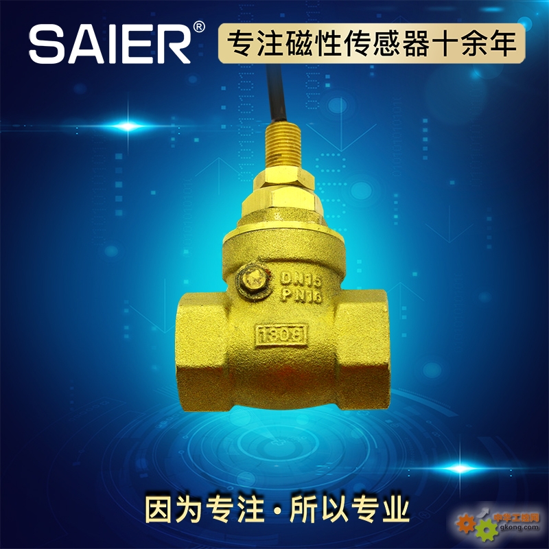

²úÆ·Ãû³Æ£º 4·Ö¿Éµ÷µµ°åʽˮÁ÷¿ª¹Ø
ÐÍ ºÅ£º SEN-DB15
µ²°åʽˮÁ÷¿ª¹Ø£¨SEN-DBϵÁУ©ÊÇÄÚÖôøÓÀ´ÅÌúµ²°åËæË®Á÷µÄ´óС±ä»¯¶øÇ°ºó»î¶¯£¬´ø¶¯ÓÀ´ÅÌúÓë¸É»É¹Ü¸ø³ö¿ª¹ØÐźţ¨0/1£©£¬ÊÇ¿¿ÖØÁ¦¸´Î»µÄ»úеʽÊä³ö¿ª¹ØÐźŵÄË®Á÷¿ª¹Ø£¬Í¨¾¶´ó£¬Ð¡Á÷Á¿Æô¶¯´óÁ÷Á¿¹¤×÷¡£È«Í­²ÄÖÊ£¬Ñ¹Á¦1.5mpa£¬Ê¹ÓÃË®ÎÂÔÚ100°CÒÔÄÚ£¬ÓÃÓÚË®ºÍÆøÌ壬ˮƽ°²×°£¬Æô¶¯Á÷Á¿¿Éµ÷½Ú£¬µ÷½Ú·½·¨£ºËÉ¿ª¿ª¹Ø¹Ì¶¨ÂÝĸ£¬ÉÏϵ÷½Ú´øÑÀ¿ª¹ØÍ­Ð¾ºó¹Ì¶¨ÂÝĸ¼´¿É£¬ÍùÉϵ÷¿É¼Ó´óÆô¶¯Á÷Á¿£¬Íùϵ÷½Ú¿É¼õСÆô¶¯Á÷Á¿,Ë®Á÷¿ª¹ØÔÚʹÓÃÖÐÅäºÏÖмä¼ÌµçÆ÷ʹÓã¬ÎªÁ˰²È«Çв»¿ÉÖ±½Ó½ÓÈë¸ßµçѹµç·ÖС£µ²°åʽˮÁ÷¿ª¹ØÓÐSEN-DB15¡¢SEN-DB20¡¢SEN-DB25¡¢SEN-DB32¡¢SEN-DB40¡¢SEN-DB50£¬¾ßÌå²ÎÊýÈçÏ £ºSEN-DB15,4·ÖÄÚÑÀ£¬DN15£¬¹æ¸ñ£º50*21*70£í£í£¬Æô¶¯Á÷Á¿£º5L/·Ö£¬×î´óÁ÷Á¿15L/ min£¨ÔÚ0.1MpaÄÚ£©£¬¿ª¹Ø¹¦ÂÊΪ10W£¬×î´ó¿ª¹Øµçѹ£ºDC200V£¬×îС»÷´©µçѹ£ºDC250V£¬×î´ó¿ª¹ØµçÁ÷£º0.5A£¬×î´ó¸ºÔصçÁ÷£º1.25A£»SEN-DB20£¬6·ÖÄÚÑÀ£¬DN20£¬¹æ¸ñ£º56*32*75£í£í£¬Æô¶¯Á÷Á¿£º7L/·Ö£¬×î´óÁ÷Á¿20L/ min£¨ÔÚ0.1MpaÄÚ£©£¬¿ª¹Ø¹¦ÂÊΪ70W£¬×î´ó¿ª¹Øµçѹ£ºDC220V/AC250V£¬×îС»÷´©µçѹ£ºDC400V£¬×î´ó¿ª¹ØµçÁ÷£º1A£¬×î´ó¸ºÔصçÁ÷£º1.5A£»SEN-DB25£¬1´çÄÚÑÀ£¬DN25£¬¹æ¸ñ£º64*40*95£í£í£¬Æô¶¯Á÷Á¿£º8L/·Ö£¬×î´óÁ÷Á¿£º50L/min£¨ÔÚ0.1MpaÄÚ£©£¬¿ª¹Ø¹¦ÂÊΪ70W£¬×î´ó¿ª¹Øµçѹ£ºDC220V/AC250V£¬×îС»÷´©µçѹ£ºDC400V£¬×î´ó¿ª¹ØµçÁ÷£º1A£¬×î´ó¸ºÔصçÁ÷£º1.5A£»SEN-DB32£¬1´ç2·ÖÄÚÑÀ£¬DN32£¬¹æ¸ñ£º81*54*110£í£í£¬Æô¶¯Á÷Á¿£º10L/·Ö£¬×î´óÁ÷Á¿£º100L/min£¨ÔÚ0.1MpaÄÚ£©£¬¿ª¹Ø¹¦ÂÊΪ70W£¬×î´ó¿ª¹Øµçѹ£ºDC220V/AC250V£¬×îС»÷´©µçѹ£ºDC400V£¬×î´ó¿ª¹ØµçÁ÷£º1A£¬×î´ó¸ºÔصçÁ÷£º1.5A£»SEN-DB40£¬1´ç5·ÖÄÚÑÀ£¬DN40£¬¹æ¸ñ£º84*53*115£í£í£¬Æô¶¯Á÷Á¿£º12L/·Ö£¬×î´óÁ÷Á¿£º120L/ min£¨ÔÚ0.1MpaÄÚ£©£¬¿ª¹Ø¹¦ÂÊΪ70W£¬×î´ó¿ª¹Øµçѹ£ºDC220V/AC250V£¬×îС»÷´©µçѹ£ºDC400V£¬×î´ó¿ª¹ØµçÁ÷£º1A£¬×î´ó¸ºÔصçÁ÷£º1.5A£»SEN-DB50£¬2´çÄÚÑÀ£¬DN50£¬¹æ¸ñ£º96*68*130£í£í£¬Æô¶¯Á÷Á¿£º15L/·Ö£¬×î´óÁ÷Á¿£º200L/ min£¨ÔÚ0.1MpaÄÚ£©£¬¿ª¹Ø¹¦ÂÊΪ70W£¬×î´ó¿ª¹Øµçѹ£ºDC220V/AC250V£¬×îС»÷´©µçѹ£ºDC400V£¬×î´ó¿ª¹ØµçÁ÷£º1A£¬×î´ó¸ºÔصçÁ÷£º1.5A£»ÒÔÉÏË®Á÷¿ª¹ØÔÚʹÓÃÖÐÇëÎðÖ±½Ó½ÓÈë¸ßµçѹµç·£¬ÇëÅäºÏÖмä¼ÌµçÆ÷ʹÓã¬Í¬Ê±ÔÚʹÓÃʱÇë¼Ó×°¹ýÂËÍø£¬±ÜÃâË®Á÷¿ª¹ØµÄ´ÅÐÔ¸¡×Ó±»¿¨£»²»Äܰ²×°ÔÚÒ¡»ÎºÍÕ𶯵Ļ·¾³ÖУ¬ÒÔ·ÀֹˮÁ÷¿ª¹Ø²úÉúÎó¶¯×÷£»²»ÄÜÔÚÇ¿´Å»·¾³ÖÐʹÓã¬ÒÔÃâʹˮÁ÷¿ª¹ØÊ§Ð§£»Ë®Á÷¿ª¹ØÊǾ«ÃÜÒÇÆ÷£¬ÇëÎðÉÃ×Ô²ð¿ªÒÔ·ÀËð»µË®Á÷¿ª¹Ø£¬·²ÉÃ×Ô²ð½â¹ýµÄË®Á÷¿ª¹Ø¾ù²»ÔÚÎÒ˾±£ÐÞ·¶Î§Ö®ÄÚ¡£Èç¹ûÔÚÑ¡Ð͹ý³ÌÓв»½âÖ®´¦ÇëÏòÎÒ˾ÏúÊÛÈËÔ±×Éѯ£¬ÔÚʵ¼Ê°²×°Ê¹ÓÃË®Á÷¿ª¹ØÇ°Çë×ÐϸÔĶÁË®Á÷¿ª¹Ø¼¼Êõ²ÎÊýºÍ½ÓÏßµç·ͼ¡£Éú²ú³§¼Ò:ÈüÊ¢¶û´«¸ÐÆ÷¡£×¨ÒµÉú²úË®Á÷Á¿´«¸ÐÆ÷ºÍÁ÷Á¿¿ª¹Ø¡£
