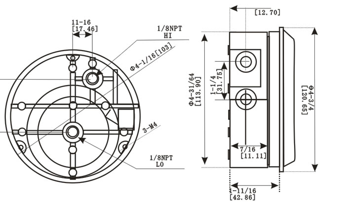

²úÆ·Ãû³Æ£º DW200²îѹ±äËÍÆ÷
ÐÍ ºÅ£º DW200
 DW200ϵÁÐ΢²îѹ±äËÍÆ÷ÍâÐγߴçÓëD2000ϵÁÐÖ¸Õëʽ²îѹ±íÍêÈ«Ïàͬ.²ÉÓýø¿Ú´«¸ÐÆ÷Ð¾Æ¬ÖÆÔì¡£´«¸ÐÆ÷ºÍ·Å´óµç·¸ß¶È¼¯³É£»²ÉÓÃÂÁºÏ½ð¼°Ó¦Á¦¸ôÀë¼¼Êõ×é×°¶ø³É¡£ÁéÃô¶È¸ß¡¢¾«¶È¸ß£¬¿¹¹ýÔØÄÜÁ¦Ç¿¡£ÒDZíÓ¦ÓÃÎȶ¨´«¸ÐÆ÷¼¼Êõ£¬½â¾öÁËÔÚ΢ѹ²âÁ¿ÁìÓò³£¼ûµÄÎÂ¶ÈÆ¯ÒƺÍÁãλ²»×¼µÄÄÑÌâ¡£
    ²úÆ·ÌØµã
    ѹÁ¦½Ó¿Ú£º1/8" ËþÐνÓÍ·
    ¿Ç£ºÖýÂÁÍâ¿Ç£¬Óлú²£Á§Ãæ°å,Éî»ÒɫͿ²ã£¬¿ÉÄÍ168СʱÅçÑβâÊÔ
    ÖØÁ¿£ºÔ¼70¿Ë
    ½éÖÊ£º½à¾»¸ÉÔï·Ç¸¯Ê´ÐÔÆøÌå
    °²×°£º´¹Ö±°²×°
   ¼¼Êõ²ÎÊý
   ¾«¶È(F.S)£º±1%F.S  ¾«¶È°üº¬ÏßÐÔ£¬³ÙÖͺÍÖØ¸´ÐÔ
   Îȶ¨ÐÔ£º ≤0.5%F.S/Äê
   µ¥Ë«ÏòÁ¿³Ì¼ûÑ¡ÐÍ±í£º
   ÏìӦʱ¼ä£º250ms
   Î¶ȷ¶Î§£º
   ´æ´¢Î¶ȣº-40¡«85¡æ
   ¹¤×÷ζȣº-15¡«70¡æ
   ÎÂ¶ÈÆ¯ÒÆ£º±0.03%F.S/Äê
   ¹ýѹ·¶Î§£ºÁ¿³Ì¸ºÔØÁ½±¶
   °²×°Î»ÖÃÓ°Ï죺±1%/g
   Êä³öÐźţº4-20mA  (2Ïß)
   ¹©    µç£º12-36VDC
   ·´Ïò½ÓÏß±£»¤
   ÁãµãºÍÂúÁ¿³Ìµ÷½Ú£º Íⲿµ÷½Ú
   Áãµã£º±5%F.S  ÂúÁ¿³Ì£º±5%F.S
   ²úÆ·³ß´ç£º
  ²úÆ·Ñ¡ÐÍ£º
    ²úÆ·ÌØµã
    ÖØÁ¿£ºÔ¼70¿Ë
    °²×°£º´¹Ö±°²×°
   ¼¼Êõ²ÎÊý
   Îȶ¨ÐÔ£º ≤0.5%F.S/Äê
   ÏìӦʱ¼ä£º250ms
   Î¶ȷ¶Î§£º
   ´æ´¢Î¶ȣº-40¡«85¡æ
   ¹¤×÷ζȣº-15¡«70¡æ
   °²×°Î»ÖÃÓ°Ï죺±1%/g
   ¹©    µç£º12-36VDC
   ·´Ïò½ÓÏß±£»¤
   ²úÆ·³ß´ç£º
  ²úÆ·Ñ¡ÐÍ£º
