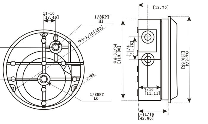

ÐÍ ºÅ£º DW120
Ò»¡¢²úÆ·ÌØµã
  ѹÁ¦½Ó¿Ú£º1/8" ËþÐνÓÍ·
  Íâ¿Ç£ºÖýÂÁÍâ¿Ç£¬Óлú²£Á§Ãæ°å,Éî»ÒɫͿ²ã£¬¿ÉÄÍ168Сʱ
        ÅçÑβâÊÔ
  ÖØÁ¿£ºÔ¼70¿Ë
  ½éÖÊ£º½à¾»¸ÉÔï·Ç¸¯Ê´ÐÔÆøÌå
  °²×°£º´¹Ö±°²×°
 ¶þ¡¢ ¼¼Êõ²ÎÊý
  ¾«¶È(F.S)£º±1%F.S  ¾«¶È°üº¬ÏßÐÔ£¬³ÙÖͺÍÖØ¸´ÐÔ
  Îȶ¨ÐÔ£º ≤0.5%F.S/Äê
  µ¥Ë«ÏòÁ¿³Ì¼ûÑ¡ÐÍ±í£º
  ÏìӦʱ¼ä£º250ms
  ζȷ¶Î§£º
        ´æ´¢Î¶ȣº-40¡«85¡æ
        ¹¤×÷ζȣº-15¡«70¡æ
  ÎÂ¶ÈÆ¯ÒÆ£º±0.03%F.S/Äê
  ¹ýѹ·¶Î§£ºÁ¿³Ì¸ºÔØÁ½±¶
  °²×°Î»ÖÃÓ°Ï죺±1%/g
  Êä³öÐźţº4-20mA  (2Ïß)
  ¹©    µç£º12-36VDC
  ·´Ïò½ÓÏß±£»¤
  ÁãµãºÍÂúÁ¿³Ìµ÷½Ú£º Íⲿµ÷½Ú
  Áãµã£º±5%F.S  ÂúÁ¿³Ì£º±5%F.S
  Èý¡¢ÍâÐγߴ磺
 ËÄ¡¢ ²úÆ·Ñ¡ÐÍ£º
