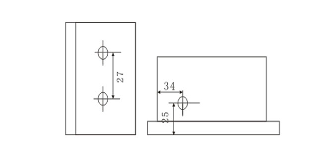

Èý¡¢ÍâÐγߴ磨mm£©

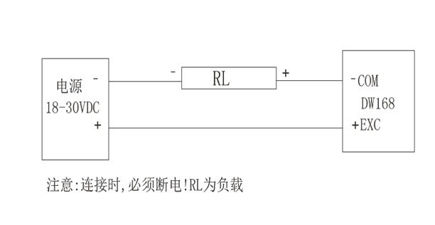

                                                                     µçÆøÁ¬½Ó
