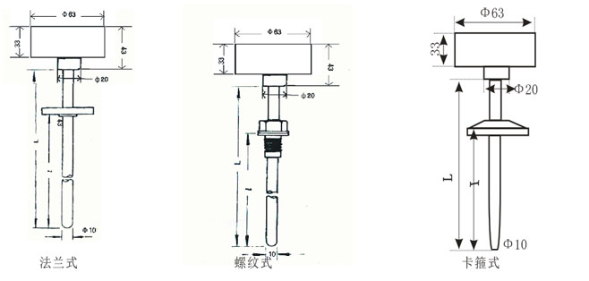

¶þ¡¢ÍâÐγߴ磺

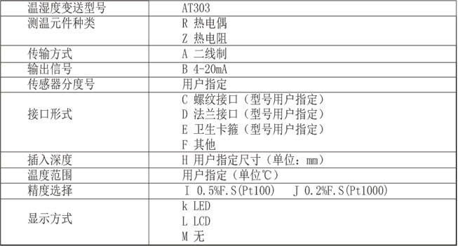

Èý¡¢²úÆ·Ñ¡ÐÍ

    ±äËÍÆ÷ÓÃÁ½¸öÖ±¾¶Îª5.5mm£¬ÖÐÐľàΪ±ê×¼33mmµÄ°²×°¿×½øÐа²×°£¬±äËÍÆ÷רÃÅÉè¼Æ³É×°ÔÚDINéÉ̽ͷÍâ¿ÇÄÚ£¬¿ÇÌåÓ¦ÓÐÊʵ±µÄ·À³±·À¸¯±£»¤¡£ËùÓеçÀ½øÏß±ØÐë²ÉÓóߴçºÏÊʵĵçÀ£¬²¢ÓÃÃÜ·â¡£
