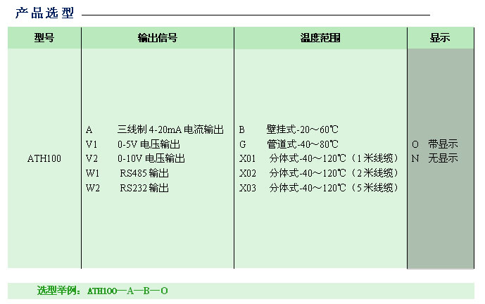

    Êä³öÐźţºµçÁ÷Êä³öÐÍ£ºÈýÏßÖÆ4mA¡«20mA£»0mA¡«10mA
                    µçѹÊä³öÐÍ£º0V¡«5V£»0V¡«10V
                    ÍøÂçÊä³öÐÍ£ºRS-485£»RS-232
    ¸ºÔØÄÜÁ¦£ºµçÁ÷Êä³öÐÍ£º≤500Ω£»µçѹÊä³öÐÍ£ºÊä³ö×迹≤250Ω
    ¹©      µç£ºµçÁ÷Êä³öÐÍDC 24V£¨22V¡«26V£©£»µçѹ/ÍøÂçÊä³öÐÍ  DC 24V£¨12V¡«24V)

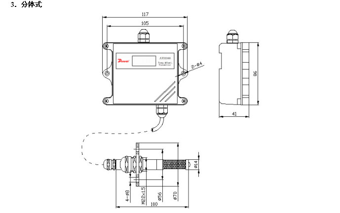

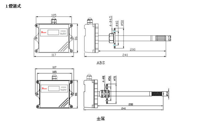

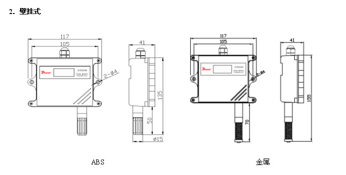

   °²×°·½Ê½£º±Ú¹Òʽ£º¹Ì¶¨Ç½Ã棻·ÖÌåʽ£º·¨À¼»òÂÝÎÆ°²×°£»¹ÜµÀʽ£º·¨À¼»òÂÝÎÆ°²×°
   Íâ       ¿Ç£ºABS°×É«86mm×117mm×41mm
