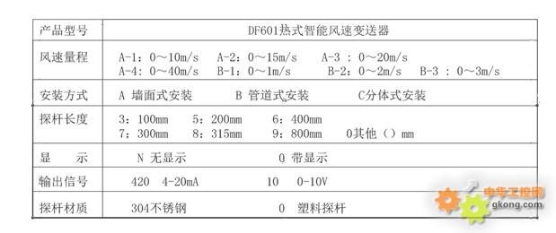

   Èý¡¢¼¼Êõ²ÎÊý
      ²âÁ¿·¶Î§£º0¡«1m/s ¡¢0¡«3m/s¡¢0¡«5m/s¡¢0¡«10m/s ¡¢
      0¡«20m/s ¡¢0¡«30m/s ¡¢0¡«40m/S£¨ÆäËûÁ¿³Ì¿ÉÑ¡£©
      Êä³öÐźţº4-20mA¡¢0-5V»ò0-10V£¬ÏßÐÔ
      ¾«¶È: 0-3m/s:£º±£¨0.06m/s+2%m.v.)
             0-20m/s£º±£¨0.2m/s+3%m.v.)
             0-40m/s£º±£¨0.4m/s+5%m.v.)
      ÏìӦʱ¼ä£º < 3Ãë
      ¹©µçµçѹ£º  12-28VDC £¬(µçѹÊä³öÐÍ£¬¿ÉÒÔAC¹©µç)
     ºÄµçÁ÷£º     <50mA
     ²âÁ¿½éÖÊ£º¸É¾»¿ÕÆøºÍÆøÌ壬£¨·Çº¬¿ÅÁ£ºÍ»Ò³¾½Ï´óµÄÆøÌ壩
     ¹¤×÷ζȷ¶Î§£º -10¡«+50¡æ
     µçÆ÷Á¬½Ó£º3λ½ÓÏß¶Ë×Ó£«M16*1.5µçÀ·ÀË®½ÓÍ·
     Íâ¿Ç:¿ÇÌå: ABSËÜÁÏ£¬IP65ÃÜ·âµÈ¼¶ ̽¸Ë:PVCËÜÁÏ,304²»Ðâ¸Ö
     Ì½Í·³ß´ç: 14mmÍâ¾¶£¬³¤¶È100mm¡«1000mm¿ÉÑ¡
