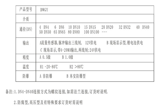

Ò»¡¢ ²úÆ·ÌØµã
  ¸ß¾«È·¶È,Ò»°ã¿É´ï±1%,±0.5%
  ÖØ¸´ÐԺã¬¶ÌÆÚÖØ¸´ÐÔ¿É´ï0.05%~0.2%
  Êä³öÂö³åƵÂÊÐźţ¬ÎÞÁãµãÆ¯ÒÆ£¬¿¹¸ÉÈÅÄÜÁ¦Ç¿£»
  ¿É»ñµÃºÜ¸ßµÄƵÂÊÐźţ¨3~4kHz£©£¬ÐźŷֱæÁ¦Ç¿
  ·¶Î§¶È¿í£¬Öдó¿Ú¾¶¿É´ï1:20£¬Ð¡¿Ú¾¶Îª1:10
  ½á¹¹½ô´ÕÇáÇÉ£¬°²×°Î¬»¤·½±ã£¬Á÷ͨÄÜÁ¦´ó
  ÊÊÓøßѹ²âÁ¿£¬ÒDZí±íÌåÉϲ»±Ø¿ª¿×£¬Ò×ÖÆ³É¸ßѹÐÍÒDZí
  רÓÃÐÍ´«¸ÐÆ÷ÀàÐͶà
  ¿ÉÖÆ³É²åÈëÐÍ£¬ÊÊÓÃÓÚ´ó¿Ú¾¶²âÁ¿£¬°²×°Î¬»¤·½±ã
  ¶þ¡¢¼¼Êõ²ÎÊý
  ¾«¶ÈµÈ¼¶:±0.5%
  Á¿³Ì±È:1:10;1:15;1:20
  ÒDZí²ÄÖÊ:304²»Ðâ¸Ö£»316²»Ðâ¸Ö
  ±»²â½éÖÊζȣº-20--120¡æ
  »·¾³Ìõ¼þ£ºÎ¶È-10-55¡æ£¬Ïà¶Ôʪ¶È5%-90%
  Êä³öÐźţº4-20mAµçÁ÷ÐźÅ
  µçÔ´£º24VDC
  ÐźŴ«ÊäÏߣº2*0.3£¨Á½ÏßÖÆ£©
  ´«Êä¾àÀ룺≤1000m
  ÐźŽÓÏ߿ڣºÄÚÂÝÎÆM20*1.5
  ·À»¤µÈ¼¶£ºIP65
  ·À±¬µÈ¼¶£ºExdIIBT6

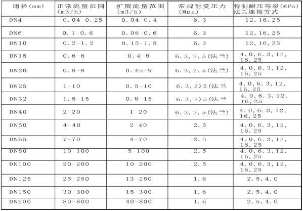

Èý¡¢²âÁ¿·¶Î§¼¸¹¤×÷ѹÁ¦
