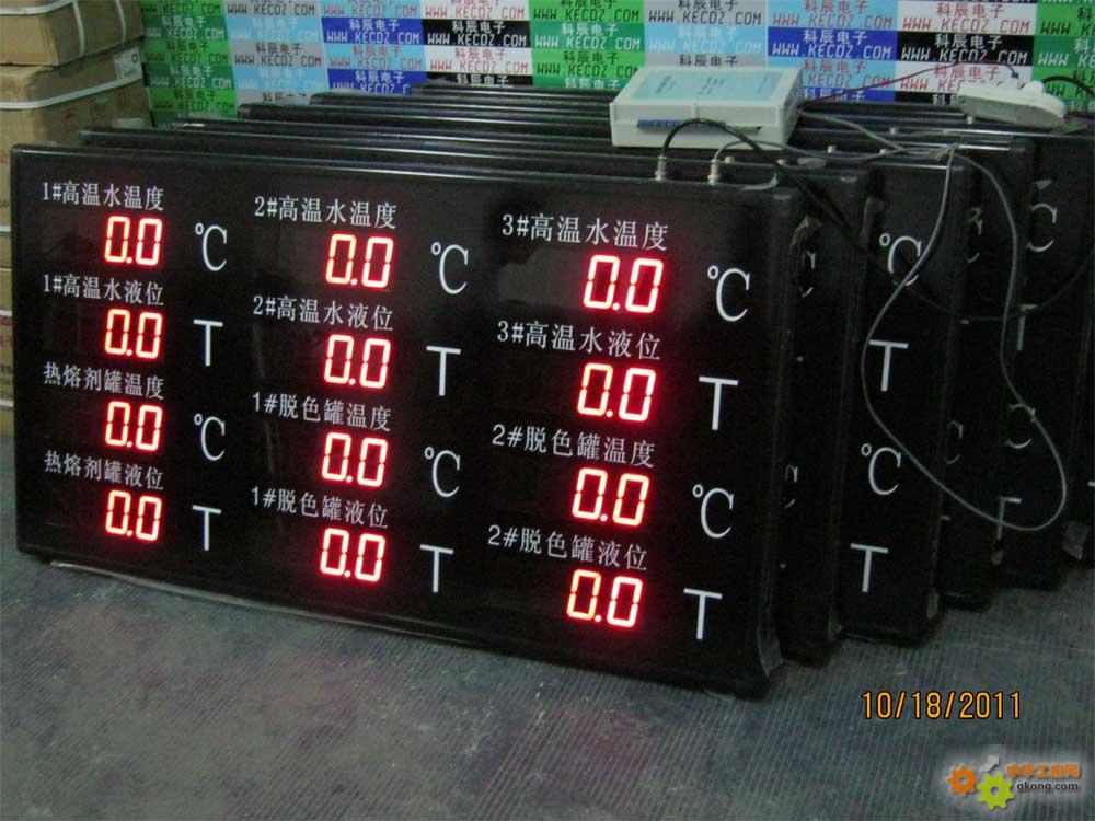

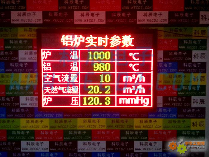

¹¤Òµ²ÎÊýÏÔʾÆÁ¼ò½é
Ó¦Óó¡Ëù
µç³§¡¢±äµçÕ¾¡¢Ë®Äà³§¡¢»¯¹¤³§µÈÔÚÉú²ú¹ý³ÌÖУ¬ÐèÒª¼à²âÉú²ú»úÆ÷¡¢Éú²úÔ­ÁÏ¡¢ÏÖ³¡»·¾³µÈµÄ¸÷Ïîʵʱָ±ê²ÎÊý£¬±ÈÈç·¢µçÁ¿¡¢¹¦ÂÊ¡¢ÆµÂÊ¡¢Î¶ȡ¢Ñ¹Á¦¡¢Ô­ÁϵÄÁ÷Á¿¡¢ÌØÊâÆøÌåµÄº¬Á¿¡¢°²È«Éú²úÌìÊý¡¢µ±Ç°Ê±¼äµÈµÈ¡£Ê¹Óù¤Òµ²ÎÊýÏÔʾÆÁÏÔʾ²ÎÊýµÄʵʱֵÊÇ×î³£Óõķ½·¨Ö®Ò»£¬¾ßÓÐÖ±¹ÛÐÑÄ¿µÄÌØµã¡£
²É¼¯Ðźţ¨¹¤Òµ²ÎÊýÏÔʾÆÁ¿É½ÓÊÕµÄÐźţ©
  1. Ä£ÄâÁ¿£¬³£ÓõÄÓÐ4-20mA£¬0-5V£¬0-10VµÈÐźÅÔ´£¬¶à·ͬʱ²É¼¯£¬¸÷ͨµÀÏ໥¸ôÀë¡£
  2. RS485ͨÐÅ£¬°üÀ¨RS422¡¢RS232£¬Ä¬ÈÏModBusЭÒ飬¿É¸ù¾ÝÓû§ÐèÇó¶¨ÖÆÐ­Òé¡£
  3. ÍøÂçͨÐÅ£¬°üÀ¨TCP¡¢UDP£¬Ä¬ÈÏModBusTCPЭÒ飬¿É¸ù¾ÝÓû§ÐèÇó¶¨ÖÆÐ­Òé¡£
  4. ¿ª¹ØÁ¿£¬°üÀ¨¿ª¹ØÁ¿Âö³å¼ÆÊýÓ뿪¹ØÁ¿×´Ì¬²É¼¯¡£
ÏÔʾÑùʽ

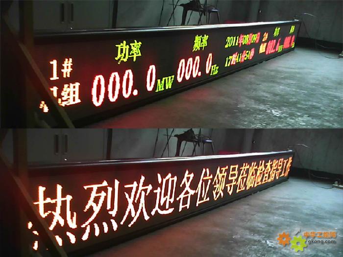

¹¤Òµ²ÎÊýÏÔʾÆÁÓÐÁ½ÖÖ³£ÓõÄÏÔʾ²ÄÁÏ£¬³ÊÏÖ³ö²»Í¬µÄÏÔʾÑùʽ£¬·Ö±ðÊÇÊýÂë²ÎÊýÆÁÓëLEDµãÕó²ÎÊýÆÁ¡£
ÊýÂë²ÎÊýÆÁ
ÊýÂë²ÎÊýÆÁ£¬²ÎÊýÏÔʾ²ÉÓÃÊýÂë¹Ü£¬Ãæ°åʹÓÃÔÚÓлú²£Á§ÉÏÐ´Õæ¸²Ä¤Ðγɹ̶¨ÎÄ×Ö²¿·Ö£¬¹²Í¬×é³ÉÏÔʾ»­Ãæ¡£ÊýÂëÏÔʾÆÁÔÚÖÆ×÷ǰ¿ÉÈÎÒâ¶¨ÖÆ»­Ã棬ÓжàÖֳߴçµÄÊýÂë¹Ü¹©Ñ¡Ôñ£¬ÖÆ×÷Íê³Éºó»­Ãæ²»Äܸı䡣ÊýÂë²ÎÊýÆÁ¾­³£Ó¦ÓÃÔÚÉú²úµÄij¸ö»·½Ú£¬±ÈÈç¼à¿´Ä³¸ö¹øÂ¯£¬Ä³¶Î¹ÜµÀµÈ¡£Ò²¿É×ö¿ØÖÆ´óÌü×ÛºÏÏÔʾ¡£
LEDµãÕó²ÎÊýÆÁ
LEDµãÕó²ÎÊýÆÁ£¬²ÉÓÃLEDµãÕó×÷ΪÏÔʾ²ÄÁÏ¡£É«²Ê¿ÉÑ¡Ôñµ¥É«¡¢Ë«É«»òÈ«²Ê£¬Ê¹Óû·¾³¿ÉÑ¡Ôñ»§ÄÚ»ò»§Íâ¡£ÏÔʾ¿ØÖÆ·½Ê½¿ÉÑ¡Ôñͬ²½»òÒì²½¡£LEDµãÕó²ÎÊýÆÁµÄÏÔʾ»­Ãæ¿ÉÈÎÒâ¶¨ÖÆ£¬Óû§¿ÉÒÔ×ÔÐÐÐ޸ģ¬ÄÚÈݽ϶àʱ¿ÉÒÔ·Ö¶àÒ³·­Ò³Ñ­»·ÏÔʾ£¬³ýÁËÏÔʾÉú²ú²ÎÊýÖµÍ⣬»¹¿ÉÁÙʱÏÔʾ»¶Ó­Áìµ¼£¬°²È«Éú²ú¿ÚºÅµÈ¡£³£ÓÃÔÚÖпشóÌü¼¯ÖÐ¼à¿Ø¡¢»§Íâ³§ÃÅÐÅÏ¢¹«Ê¾¡¢¹ã³¡ÐÅÏ¢ÏÔʾ¡£Ò²¿É×öÉú²úÁ÷³ÌÖе¥µã¼à¿Ø¡£
