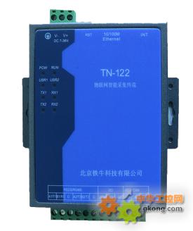

²úÆ·Ãû³Æ£º BACNETЭÒéÍø¹Ø¡¢SNMPЭÒéÍø¹Ø
ÐÍ ºÅ£º TN-122
  1. 32bit ARM926EJ-S,Ö÷Ƶ300MHz£¬1.1MIPS/MHz£¬×î¸ßÖ§³Ö300MHz
  2. 16KB I-cache,16KB D-cache
  3. 2·RS232¡¢2·RS485ͨѶ¶Ë¿Ú£¬ÄÚÖÃESD±£»¤£¬È«¸ôÀë±£»¤Éè¼Æ
  4. 1·10M/100M ×ÔÊÊÓ¦¹¤ÒµÒÔÌ«Íø£¬±ê×¼RJ45½Ó¿Ú.
  5. 1¸öSIM¿¨½Ó¿Ú£¨²¢½Ó£©£¬1¸öÌìÏß½Ó¿Ú
  1. 2·DO½Ó¿Ú
  2. ÄÚÖÃ64Mbyte DDR2, 56Kbyte SRAM,¸ß´ï150MHzµÄSDRAMʱÖÓ
  3. 128Mbyte NANDFlash£¬×î´óÖ§³Ö512Mbyte£¨¿É¶¨ÖÆ128M¡¢256M¡¢512M£©Ö§³ÖSLC¡¢MLCµÈÀàÐ͵ÄNAND Flash
  4. ÄÚÖÃÓ²¼þ¼ÓÃÜ£¬Ó²¼þ¿´ÃŹ·£¨WDT£©¼à¿Ø
  5. ¶î¶¨µçѹ6~36V
    ¶î¶¨¹¦ÂÊ≤3W
    ¸ôÀë±£»¤À×»÷ÀËÓ¿±4KV£¬ÈºÂö³å±4KV£¬¾²µç½Ó´¥4KV£¬¿ÕÆø·Åµç8KV
    ¹âµç¸ôÀëÿͨµÀ¶ÀÁ¢¹âµç¸ôÀë
    µç´Å¼æÈÝ4¼¶
    »·¾³Êª¶È5%-95%
    ¹¤×÷ζÈ-40¡æÖÁ+80¡æ
    ¿¹ÕðÐÔ 5~50Hz£¨X¡¢Y¡¢Z·½Ïò2G/30·ÖÖÓ£©
    ·À»¤µÈ¼¶IP63
    ÀäÈ´·½Ê½×ÔÈ»·çÀä
    ÆäËû
    »úе½á¹¹DINµ¼¹ìʽ¿¨²Û¹Ì¶¨
    Õû»ú³ß´ç124*89*27£¨mm£©
    °²È«ÐÔ ÄÚÖöÀÁ¢Ó²¼þ¼ÓÃܵç·
    MTBF >70000Сʱ
