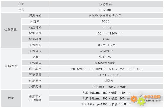

²úÆ·Ãû³Æ£º LK198CCD¿í¶È/¾ÀÆ«/¶ÔÖд«¸ÐÆ÷
ÐÍ ºÅ£º RLK198
Æ· ÅÆ£º Öд¨¹âµç
²úÆ·ÌØµã£º
·¾ÀÆ«/¶ÔÖÐ/¿í¶ÈÈýÖÖ¹¤×÷ģʽ£»
·OLEDÏÔʾÆÁ²¨ÐÎÏÔʾ£¬·½±ãÏÖ³¡°²×°¡¢µ÷ÊÔ£»
·Ìṩ0-5V/0-10V/4-20mAÄ£ÄâÐźÅÊä³ö£»
·RS-485ͨѶ£¬Í¨Ñ¶ËÙÂÊ¡¢Í¨Ñ¶Ð­Òé¿ÉÑ¡Ôñ£¨×Ô¶¨Òå²éѯ/×Ô¶¨ÒåÁ¬Ðø/ModbusЭÒ飩£»
·Ñ¡Å䣺ÌõÐνüºìÍâLED¹âÔ´£¬Ïû³ý»·¾³¹â¸ÉÈÅ¡£
²úÆ·¹æ¸ñ£¨¶©»õÐͺţ©£º
¾ÙÀý˵Ã÷£ºRLK198—1+24
¹¤×÷µçѹ£º+24VDC
ÐźÅÊä³ö£º0¡«5VDC
×¢£ºRLK198ΪģÄâÁ¿Êä³ö£¬ÓÃÓÚ¾ÀÆ«/¶ÔÖÐ/¿í¶È²âÁ¿£¬¶©»õʱÇë×¢Ã÷Ðͺš£
