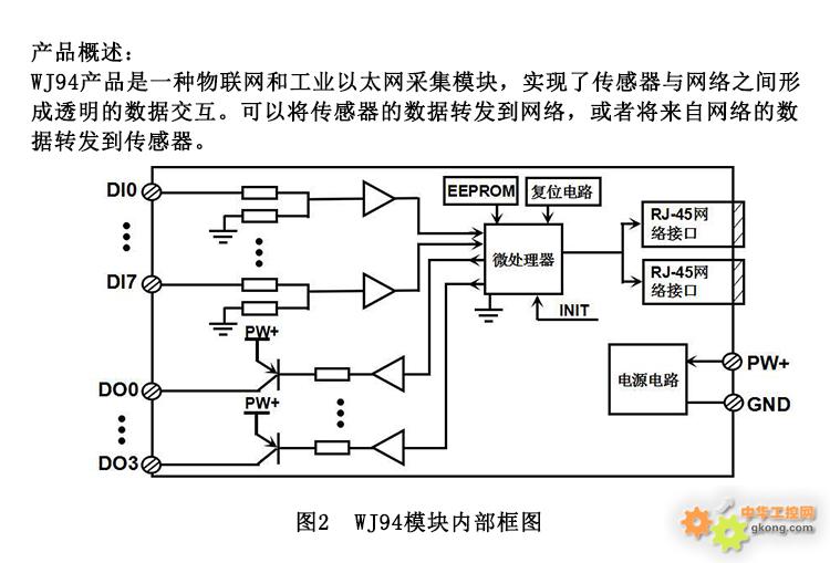

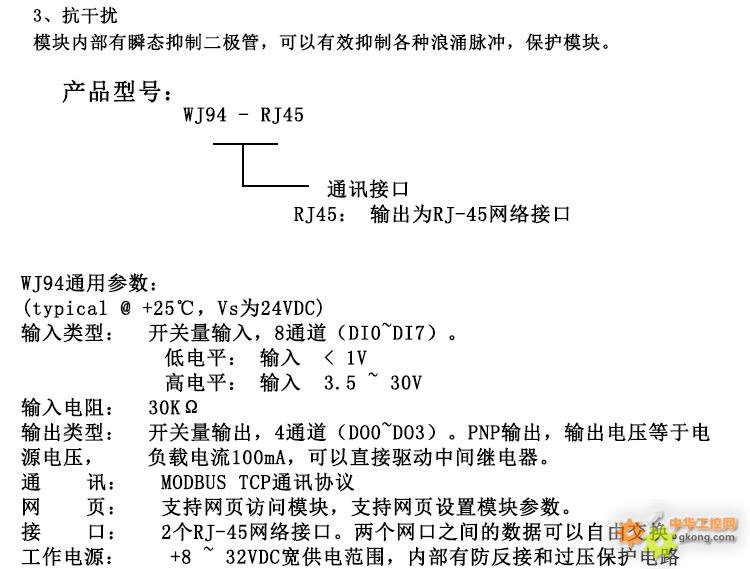

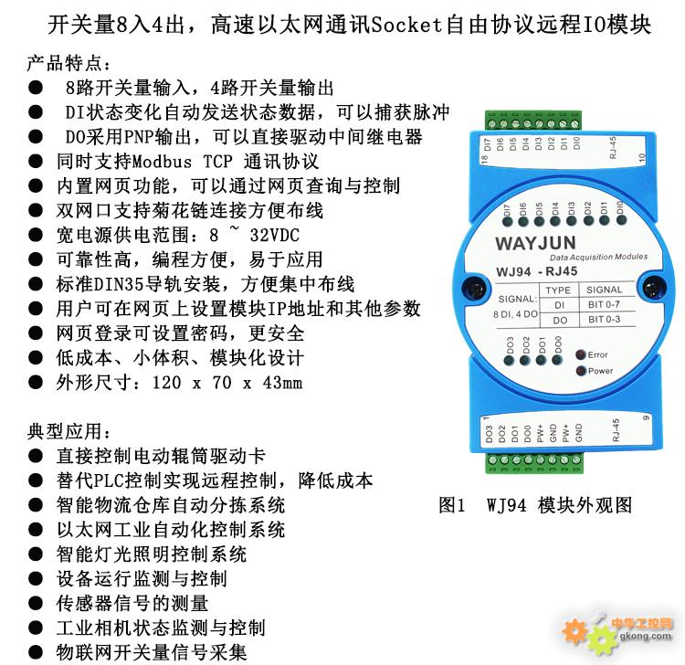

¹¦Äܼò½é£º
WJ94 Ô¶³ÌI/OÄ£¿é£¬¿ÉÒÔÓÃÀ´²âÁ¿°Ë·¿ª¹ØÁ¿Ðźţ¬²¢ÓÐËÄ·¿ª¹ØÁ¿Êä³ö¡£

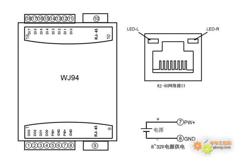

1¡¢  ¿ª¹ØÁ¿ÐźÅÊäÈëÓëÊä³ö

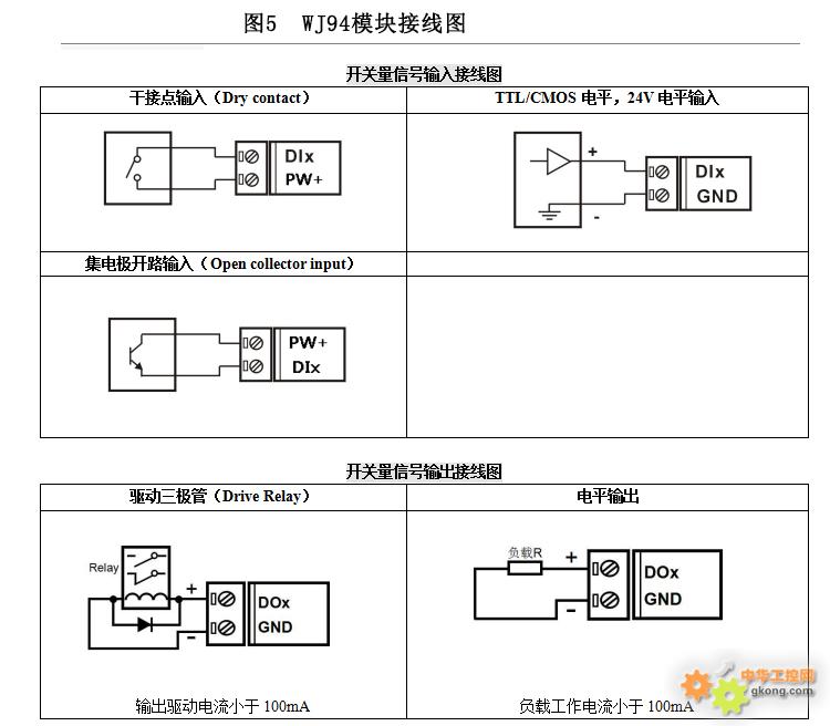

8·¿ª¹ØÁ¿ÐźÅÊäÈ룬¿É½Ó¸É½ÓµãºÍʪ½Óµã£¬ÏêϸÇë²Î¿¼½ÓÏßͼ²¿·Ö£»4·¿ª¹ØÁ¿ÐźÅPNPÊä³ö£¬Êä³öµçѹµÈÓÚµçÔ´µçѹ£¬Êä³öµçÁ÷×î´ó100mA£¬×¢ÒâÊä³ö²»ÄܹýÔØ£¬·ñÔò»áÉÕ»µÊä³öͨµÀ¡£
2¡¢  Í¨Ñ¶Ð­Òé
ͨѶ½Ó¿Ú£º 2¸öRJ-45ÍøÂç½Ó¿Ú¡£Ã¿¸öÍø¿Ú¶¼ÓÐÁ½¸öָʾµÆ£¬ÍøÏß²åÉÏÖ®ºóLinkµÆ(Â̵Æ) »á²»Í£ÉÁ˸£¬DataµÆ£¨»ÆµÆ£©»á²»¶¨Ê±µÄÉÁ˸¡£Á½¸öÍø¿ÚÖ®¼äµÄÊý¾Ý¿ÉÒÔ×ÔÓɽ»»»¡£
ͨѶЭÒ飺²ÉÓÃSocket×ÔÓÉЭÒé»òÕßMODBUS TCPЭÒ飬ʵÏÖ¹¤ÒµÒÔÌ«ÍøÊý¾Ý½»»»¡£Ò²¿ÉÒÔͨ¹ýÍøÒ³Ö±½Ó·ÃÎÊ¿ØÖÆÄ£¿é¡£
ÍøÂ绺´æ£º2K Byte£¨ÊÕÓë·¢¶¼ÊÇ£©
ͨÐÅÏìӦʱ¼ä£ºÐ¡ÓÚ5mS¡£
3¡¢  ¿¹¸ÉÈÅ
Ä£¿éÄÚ²¿ÓÐ˲̬ÒÖÖÆ¶þ¼«¹Ü£¬¿ÉÒÔÓÐЧÒÖÖÆ¸÷ÖÖÀËÓ¿Âö³å£¬±£»¤Ä£¿é¡£
