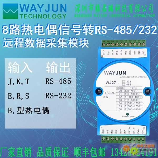

   WJ27ϵÁÐ8ͨµÀÈȵçż²É¼¯Ä£¿é²úƷʵÏÖ´«¸ÐÆ÷ºÍÖ÷»úÖ®¼äµÄÐźŲɼ¯£¬ÓÃÀ´¼ì²âÄ£ÄâÐźš£WJ27ϵÁвúÆ·¿ÉÓ¦ÓÃÔÚ RS-232/485×ÜÏß¹¤Òµ×Ô¶¯»¯¿ØÖÆÏµÍ³£¬J/ K/ T/ E/ R/ S/ B ÐÍÈȵçżÐźŵIJâÁ¿ÒÔ¼°¹¤ÒµÏÖ³¡ÐźŸôÀë¼°³¤Ïß´«ÊäµÈµÈ¡£
²úÆ·°üÀ¨µçÔ´¸ôÀ룬ÐźŸôÀë¡¢ÏßÐÔ»¯£¬A/Dת»»ºÍRS-485´®ÐÐͨÐÅ¡£Ã¿¸ö´®¿Ú×î¶à¿É½Ó255Ö» WJ27ϵÁÐÄ£¿é£¬Í¨Ñ¶·½Ê½²ÉÓÃASCIIÂëͨѶЭÒé»òMODBUS RTUͨѶЭÒ飬ÆäÖ¸Á¼æÈÝÓÚADAMÄ£¿é£¬²¨ÌØÂÊ¿ÉÓÉ´úÂëÉèÖã¬ÄÜÓëÆäËû³§¼ÒµÄ¿ØÖÆÄ£¿é¹ÒÔÚͬһRS-485×ÜÏßÉÏ£¬±ãÓÚ¼ÆËã»ú±à³Ì¡£
  WJ27ϵÁÐÈȵçż²É¼¯Ä£¿é²úÆ·ÊÇ»ùÓÚµ¥Æ¬»úµÄÖÇÄܼà²âºÍ¿ØÖÆÏµÍ³£¬ËùÓеÄÓû§É趨µÄУ׼ֵ£¬µØÖ·£¬²¨ÌØÂÊ£¬Êý¾Ý¸ñʽ£¬Ð£ÑéºÍ״̬µÈÅäÖÃÐÅÏ¢¶¼´¢´æÔÚ·ÇÒ×ʧÐÔ´æ´¢Æ÷EEPROMÀï¡£
  WJ27ϵÁÐÈȵçż²É¼¯Ä£¿é²úÆ·°´¹¤Òµ±ê×¼Éè¼Æ¡¢ÖÆÔ죬ÐźÅÊäÈë / Êä³öÖ®¼ä¸ôÀ룬¿É³ÐÊÜ3000VDC¸ôÀëµçѹ£¬¿¹¸ÉÈÅÄÜÁ¦Ç¿£¬¿É¿¿ÐԸߡ£¹¤×÷ζȷ¶Î§- 45¡æ¡«+85¡æ¡£
Ô¶³ÌÊý¾Ý²É¼¯Ä£¿é¹¦Äܼò½é£º
WJ27 ÐźŸôÀë²É¼¯Ä£¿é£¬¿ÉÒÔÓÃÀ´²âÁ¿°Ë·ÈȵçżÐźš£
1¡¢  Ä£ÄâÐźÅÊäÈë
24λ²É¼¯¾«¶È£¬8·ÈȵçżÐźÅÊäÈë¡£²úÆ·³ö³§Ç°ËùÓÐÐźÅÊäÈ뷶ΧÒÑÈ«²¿Ð£×¼¡£ÔÚʹÓÃʱ£¬Óû§Ò²¿ÉÒԺܷ½±ãµÄ×ÔÐбà³ÌУ׼¡£
2¡¢  ͨѶЭÒé
ͨѶ½Ó¿Ú£º 1·±ê×¼µÄRS-485ͨѶ½Ó¿Ú»ò1·±ê×¼µÄRS-232ͨѶ½Ó¿Ú£¬¶©»õÑ¡ÐÍʱעÃ÷¡£
ͨѶЭÒ飺֧³ÖÁ½ÖÖЭÒ飬ÃüÁ¶¨ÒåµÄ×Ö·ûЭÒéºÍMODBUS  RTUͨѶЭÒé¡£¿Éͨ¹ý±à³ÌÉ趨ʹÓÃÄÇÖÖͨѶЭÒ飬ÄÜʵÏÖÓë¶àÖÖÆ·ÅƵÄPLC¡¢RTU»ò¼ÆËã»ú¼à¿ØÏµÍ³½øÐÐÍøÂçͨѶ¡£
Êý¾Ý¸ñʽ£º10λ¡£1λÆðʼ룬8λÊý¾Ý룬1λֹͣλ¡£
ͨѶµØÖ·£¨0¡«255£©ºÍ²¨ÌØÂÊ£¨2400¡¢4800¡¢9600¡¢19200¡¢38400¡¢57600 ¡¢115200bps£©¾ù¿ÉÉ趨£»Í¨Ñ¶ÍøÂç×¾àÀë¿É´ï1200Ã×£¬Í¨¹ýË«½ÊÆÁ±ÎµçÀÂÁ¬½Ó¡£
ͨѶ½Ó¿Ú¸ß¿¹¸ÉÈÅÉè¼Æ£¬±15KV ESD±£»¤£¬Í¨ÐÅÏìӦʱ¼äСÓÚ100mS¡£
3¡¢  ¿¹¸ÉÈÅ
¿É¸ù¾ÝÐèÒªÉèÖÃУÑéºÍ¡£Ä£¿éÄÚ²¿ÓÐ˲̬ÒÖÖÆ¶þ¼«¹Ü£¬¿ÉÒÔÓÐЧÒÖÖÆ¸÷ÖÖÀËÓ¿Âö³å£¬±£»¤Ä£¿é£¬ÄÚ²¿µÄÊý×ÖÂ˲¨£¬Ò²¿ÉÒԺܺõÄÒÖÖÆÀ´×ÔµçÍøµÄ¹¤Æµ¸ÉÈÅ¡£
