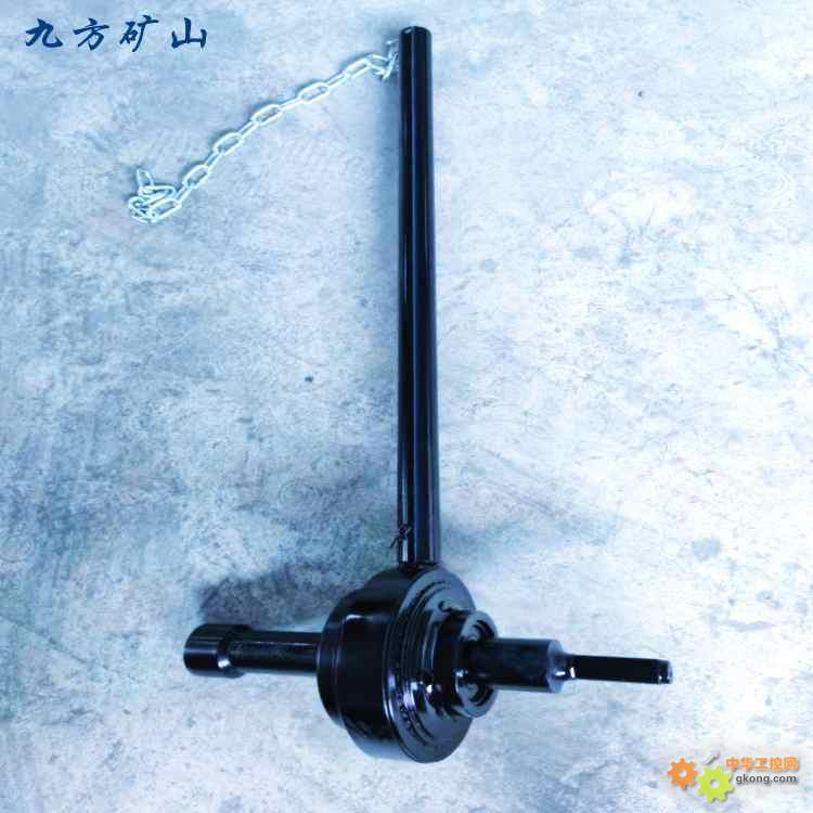

矿用锚杆扭矩倍增器—
锚杆扭矩倍增器很好的解决了锚杆钻机扭矩小,锚杆支护达不到预紧力设计要求的难度,使用该产品后,可使锚杆钻机扭矩放大倍数,锚杆预紧力可比单独使用锚杆钻机安装锚杆,扩大倍数的预紧力,锚杆扭矩放大器更好地达到了锚杆主动支护顶板的作用,减少了掘进巷道顶板下沉量,提高了锚网支护顶板的有效性和主动性。
扭矩倍增器是由一圆周或行星齿轮组合在不同组合阶层来带动齿轮旋转出力,每一阶层齿轮扭矩放大倍率因子为 5/10 ,常规比倍有:1:10  ;1:10  等等。在行星型齿轮系统中,扭矩是经由中心齿轮输入和输出。由三个或四个行星齿轮与中心齿轮结合带动旋转。放大器外壳内的圆周齿轮与环绕内部行星型齿轮接合,但相对与内部行星齿轮旋转而言,旋转方向是相反的。反作用力臂可防止与圆周齿轮一体的外壳旋转,而使行星型齿轮绕中心齿轮旋转来带动驱动方头旋转,从而输出扭矩。如果没有反作用力臂则无法输出扭矩。
