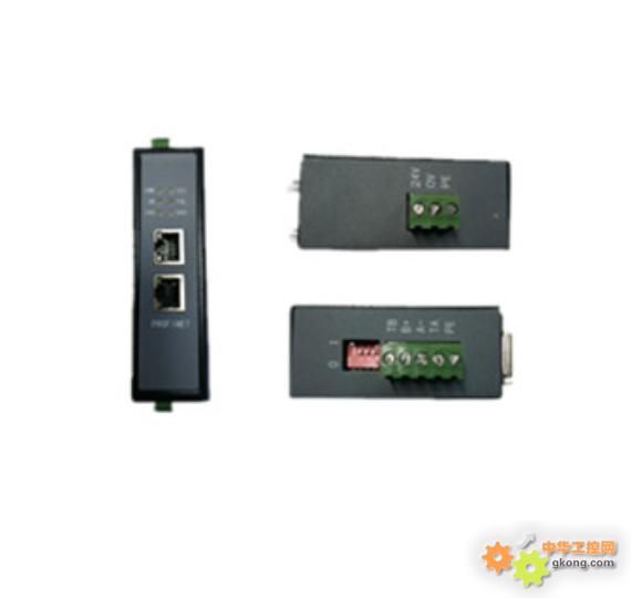

²úÆ·Ãû³Æ£º Modbus RTUתPROFINETЭÒéת»»Íø¹Ø HT1S-PNS485-S10
ÐÍ ºÅ£º HT1S-PNS485-S10
Modbus RTU/RS485/232 ×ª PROFINET(S7-400/1500/1200¡¢CPU315-2PN/DP)Íø¹Ø
HT1S-PN485-S5Ϊ×î´ó¿ÉÖ§³Ö5¸öMODBUS´ÓÕ¾£¬ÊäÈë≤500 ×Ö½Ú£¬Êä³ö≤500 ×Ö½Ú£¬ÊäÈë+Êä³ö≤1000 ×Ö½Ú¡£
HT1S-PN485-S10Ϊ×î´ó¿ÉÖ§³Ö10¸öMODBUS´ÓÕ¾£¬ÊäÈë≤500 ×Ö½Ú£¬Êä³ö≤500 ×Ö½Ú£¬ÊäÈë+Êä³ö≤1000 ×Ö½Ú¡£
HT3S-PNS-MDNΪ×î´ó¿ÉÖ§³Ö31¸öMODBUS´ÓÕ¾£¬ÊäÈë≤1400 ×Ö½Ú£¬Êä³ö≤1400 ×Ö½Ú£¬ÊäÈë+Êä³ö≤2800 ×Ö½Ú¡£
±¾Íø¹ØÊµÏÖModbus RTU/RS485/232תPROFINET¹¦ÄÜ£¬Äܹ»ÊµÏÖModbus RTU/RS485/232½Ó¿ÚÒÇ±í¡¢±äƵÆ÷¡¢×Û±£¡¢ÈíÆô¶¯Æ÷µÈÉ豸½ÓÈëµ½S7-1200¡¢S7-1500¡¢CPU315-2PN/DP¡¢S7-400µÈPROFINETÍøÂçϵͳ£¬ÊÇ´®¿ÚPROFINETÍø¹ØµÄÒ»ÖÖ¡£Íø¹ØÔÚPROFINETÒ»²àÊÇPROFINET ´ÓÕ¾£¬ÔÚ´®¿ÚÒ»²àÎïÀí½Ó¿ÚÓÐRS-485»òRS-232Á½ÖÖ£¬Ö§³ÖMODBUS RTUÖ÷Õ¾»ò´ÓÕ¾¡£Ö§³Ö»ùÓÚRS485µÄ×ÔÓÉЭÒéͨÐÅ¡£
±¾Íø¹ØMODBUSÒ»²à×öÖ÷վʱ¿ÉÓÃÓÚÒ»¶Ô¶à¼¯³ÉMODBUS/485¡¢»òÒ»¶ÔÒ»¼¯³ÉMODBUS/232É豸£¬ÐγÉMODBUS×ÓÍøÁ¬½Óµ½PROFINET£¬ÊµÏÖPROFINET¿ØÖÆÆ÷¼à¿ØMODBUSÉ豸µÄ¼¼ÊõÒªÇó¡£Íø¹ØMODBUSÒ»²à×ö´Óվʱ¿ÉÓÃÓÚ½«ÆäËûMODBUSÖ÷Õ¾£¨ÈçPLC/DCS£©ÒÔ¼°ËüµÄ´ÓÕ¾Êý¾Ý´«Êäµ½PROFINET¿ØÖÆÆ÷¡£
±¾Íø¹Ø¼¼ÊõÔ­ÀíΪ´æ´¢Æ÷¹²ÏíÐÍ£¬²»ÐèÒªÖ÷Õ¾PLC/DCSµÄ±à³Ì£¬Ö»ÐèÔÚÖ÷Õ¾ÅäÖã¨È粩ͼ¡¢STEP7£©ÖжÔÍø¹ØMODBUS±¨ÎÄÅäÖã¬Ñ¡Ôñ²»Í¬ÖÜÆÚ¼ä¸ôµÄ·¢Ëͼ´¿ÉʵÏÖ×Ô¶¯Íø¹ØMODBUSÖ÷Õ¾µÄ×Ô¶¯·¢Ë͹¦ÄÜ¡£»ùÓÚʼþµÄ·¢ËÍÐèÒª±à³Ì¿ØÖÆ¡£Í¨¹ý±à³Ì¿ÉÁé»î¿ØÖÆËÄÖÖÊÕ·¢Ä£Ê½£¨·¢ÊÕ·¢ÊÕ¡¢·¢·¢¡¢ÊÕ·¢ÊÕ·¢¡¢ÊÕÊÕ£©¡£×ÔÓÉЭÒ鱨ÎÄÄÚÈÝÊÇͨ¹ýÖ÷Õ¾S7-1500¡¢S7-1200¡¢CPU315-2PNDP¡¢S7-400µÈPLCµÄ±à³ÌʵÏÖ¡£
¼¼ÊõÖ¸±ê£º
1¡¢´®¿Ú¶ËÖ§³Ö×ÔÓÉЭÒ飬ͨ¹ý±à³Ì¿ÉÁé»î¿ØÖÆËÄÖÖÊÕ·¢Ä£Ê½£¨·¢ÊÕ·¢ÊÕ¡¢·¢·¢¡¢ÊÕ·¢ÊÕ·¢¡¢ÊÕÊÕ£©£»¿Éͨ¹ý²¦ÂëÉèÖÃΪMODBUSÖ÷Õ¾»òMODBUS´ÓÕ¾¡£
2¡¢ÄÜ´øModbusÕ¾µãÊý£º
   ¢Ù±¾Íø¹Ø×î¶àÄÜÅäÖõÄModbus-RTU±¨ÎÄÊýΪ62 Ìõ£¬Ã¿Ìõ±¨ÎÄ¿ÉÒÔÉèÖò»Í¬µÄÕ¾µØÖ·£»
   ¢ÚÖ§³ÖµÄÊý¾Ý³¤¶È£ºÊäÈë≤500 ×Ö½Ú£¬Êä³ö≤500 ×Ö½Ú£¬ÊäÈë+Êä³ö≤1000 ×Ö½Ú¡£ÊäÈë≤1400 ×Ö½Ú£¬Êä³ö≤1400 ×Ö½Ú£¬ÊäÈë+Êä³ö≤2800 ×Ö½Ú¡£¼´Ê¹ÄúÏÖ³¡µÄÓ¦ÓÃûÓг¬¹ýÕâ¸öÏÞÖÆ£¬»¹ºÍÄãÏÖ³¡µÄ»·¾³Óйء£
   ¢Û±¾Íø¹Ø¿ÉÑ¡£¬¿ÉÑ¡½Ó5/10/62¸öModbus-RTU´ÓÕ¾É豸¡£
3¡¢´®¿Ú²ÎÊý£º
   ¢Ù¹¤×÷·½Ê½£º°ëË«¹¤£»
   ¢Ú²¨ÌØÂÊ£º300¡¢600¡¢1200¡¢2400¡¢4800¡¢9600¡¢19.2K¡¢38.4K¡¢57.6K¡¢115.2Kbps¿ÉÑ¡£»
   ¢ÛÊý¾Ýλ£º8λ£»
   ¢ÜУÑéλ£ºÎÞ¡¢Ææ¡¢Å¼¡¢±êÖ¾¡¢¿Õ¸ñ¿ÉÑ¡£»
   ¢Ýֹͣλ£º1¡¢2λ¿ÉÑ¡£»
4¡¢ÄÚÖþ²µç·À»¤£º15KV ESD£»Í¨ÐŶ˿ڸôÀ룺3KV£»
5¡¢¹¤×÷»·¾³Î¶ȣº-25¡«55¡æ£»¹¤×÷»·¾³Êª¶È£º5% to 95%(ÎÞÄý¶)£»
6¡¢¹©µç£º24VDC£¨11V~30V£©£¬×î´ó¹¦ÂÊ3.5W£»
7¡¢»úе³ß´ç£º40mm£¨¿í£©×110mm£¨¸ß£©×74mm£¨É£»
8¡¢·À»¤µÈ¼¶£ºIP20£»
9¡¢ÖØÁ¿£º500g
10¡¢°²×°·½Ê½£º35mmµ¼¹ì
11¡¢±¾Íø¹ØÒѾ­Í¨¹ýCEÈÏÖ¤¡£
