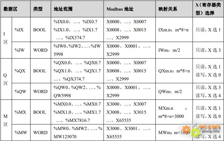

ºÍÀûʱLX-CU500PLCÖ§³ÖModbus TCPЭÒ飬ÔÚÆäMODBUS TCPÊÖ²áÖпÉÒÔ¿´µ½Ëü²ÎÊý¶ÔÓ¦µÄModbus TCPµØÖ·±íÈçÏ£º
ͼ2
Ó³Éä¹ØÏµËµÃ÷£º
£¨a£©¶ÁIÇø£¨»òдQÇø£©¿ª¹ØÁ¿Êý¾Ý£ºÈç¶Á%IX2.6£¨»òд%QX2.6£©¿ªÊ¼µÄÒ»¶ÎÊý¾Ýʱ£¬ÔòÐè²Î¿¼IÇø£¨»òQÇø£©BOOLÐÍÊý¾ÝµÄÓ³É乫ʽ£¬ÔÚÖ÷Õ¾ÖÐÌîдµÄ¶Á£¨»òд£©´ÓÕ¾ÆðʼµØÖ·Ó¦Îª£º2*8+6=22£»
£¨b£©¶ÁIÇø£¨»òдQÇø£©Ä£ÄâÁ¿Êý¾Ý£ºÈç¶Á%IW8£¨»òд%QW8£©¿ªÊ¼µÄÒ»¶ÎÊý¾Ýʱ£¬ÔòÐè²Î¿¼IÇø£¨»òQÇø£©WORDÐÍÊý¾ÝµÄÓ³É乫ʽ£¬ÔÚÖ÷Õ¾ÖÐÌîдµÄ¶Á£¨»òд£©´ÓÕ¾ÆðʼµØÖ·Ó¦Îª£º8/2=4£»
£¨c£©¶ÁдMÇø¿ª¹ØÁ¿Êý¾Ý£ºÈç¶Áд%MX2.6¿ªÊ¼µÄÒ»¶ÎÊý¾Ýʱ£¬ÔòÐè²Î¿¼MÇøBOOLÐÍÊý¾ÝµÄÓ³É乫ʽ£¬ÔÚÖ÷Õ¾ÖÐÌîдµÄ¶Áд´ÓÕ¾ÆðʼµØÖ·Ó¦Îª2*8+6+3000=3022£»
£¨d£©¶ÁдMÇøÄ£ÄâÁ¿Êý¾Ý£ºÈç¶Áд%MW1000¿ªÊ¼µÄÒ»¶ÎÊý¾Ýʱ£¬ÔòÐè²Î¿¼MÇøWORDÐÍÊý¾ÝµÄÓ³É乫ʽ£¬ÔÚÖ÷Õ¾ÖÐÌîдµÄ¶Áд´ÓÕ¾ÆðʼµØÖ·Ó¦Îª1000/2+3000=3500¡£

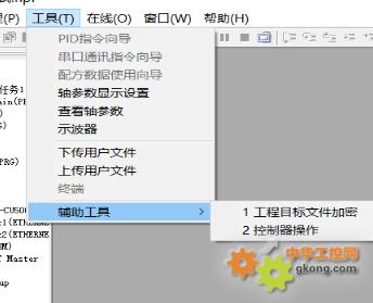

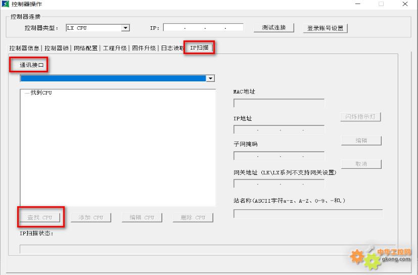

ÔÚ “¹¤¾ß¸¨Öú¹¤¾ß” ´ò¿ª¿ØÖÆÆ÷²Ù×÷£¬½øÈë½çÃæµã»÷“IPɨÃè”Ñ¡ÔñÍø¿¨½øÐвéÕÒCPU¿ØÖÆÆ÷¡£
ͼ4
ɨÃè³öÀ´Îª192.168.1.55
ͼ5

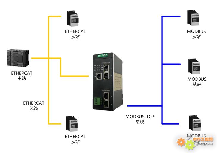

HT3S-ECS-MTPÊÇÒ»¿îEtherCAT´ÓÕ¾¹¦ÄܵÄÍ¨Ñ¶Íø¹Ø¡£¸Ã²úÆ·Ö÷Òª¹¦ÄÜÊǽ«¸÷ÖÖModbus TCPÉ豸½ÓÈëµ½EtherCATÍøÂçÖС£±¾Íø¹ØÁ¬½Óµ½EtherCAT×ÜÏßÖÐ×÷Ϊ´ÓվʹÓã¬Á¬½Óµ½Modbus TCP×ÜÏßÖÐ×÷ΪÖ÷Õ¾£¨¿Í»§¶Ë£©»ò´ÓÕ¾£¨·þÎñÆ÷£©Ê¹Óá£
ͼ6

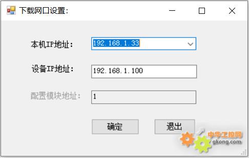

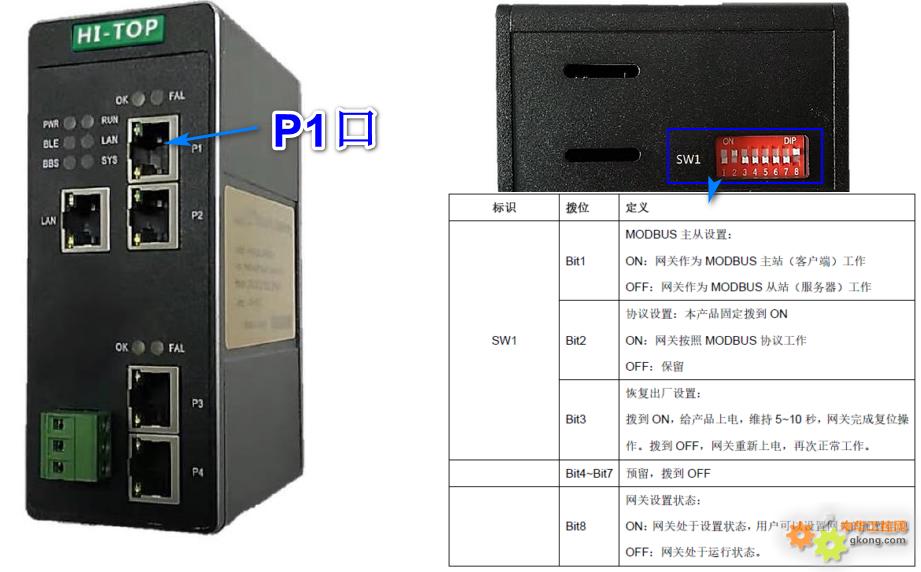

ʹÓÃGW Modbus BuilderÁ¬½Óµ½HT3S-ECS-MTPÍø¹ØµÄP1¿Ú£¬²¢°Ñ²¦ÂëµÚ8벦µ½ON£¬ÈçÏÂͼËùʾ¡£´ËÊ±Íø¹ØP1¿ÚµØÖ·Îª£º192.168.1.100¡£
ͼ7
Ñ¡Ôñ²Ëµ¥“ÉèÖà-> ͨÐÅÉèÖà -> ÒÔÌ«ÍøÉèÖÔ£º
ͼ8
ÔÚµ¯³öµÄ´°¿ÚÖÐÑ¡Ôñ±¾»úÁ¬½ÓÍø¹ØP1¿ÚµÄÍø¿¨µÄµØÖ·£¬²¢ÊäÈëÍø¹ØµÄµØÖ·£¨ÕâÀïÊÇ192.168.1.100£©£¬µã»÷È·Èϰ´Å¥¡£×¢Ò⣬¼ÆËã»úÍø¿¨µØÖ·ºÍÍø¹ØµØÖ·ÒªÔÚÍ¬Ò»Íø¶Î¡£

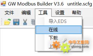

È»ºóÑ¡Ôñ“¹¤¾ß->ÔÚÏß”²Ëµ¥£º
ͼ10
ÔÚЭÒéÑ¡Ôñ¿òÖÐÑ¡ÔñEtherCATÅäÖÔ£¬µã»÷È·Èϰ´Å¥¡£
ͼ11

ÅäÖÃÍê³ÉºóÐ轫²¦Âë8벦»ØOFF£¬È»ºó¶ÏµçÖØÆô¡£

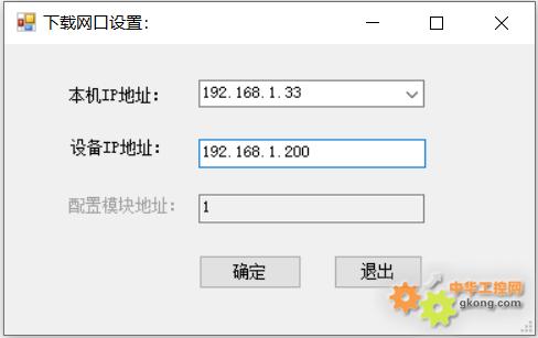

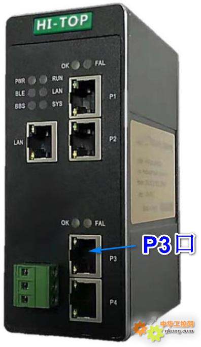

ʹÓÃGW Modbus BuilderÁ¬½Óµ½HT3S-ECS-MTPÍø¹ØµÄP3¿Ú£¬Ò²¾ÍÊÇModbusͨÐſڣ¬ÈçÏÂͼËùʾ¡£Íø¹ØP3¿ÚµØÖ·Îª£º192.168.1.200¡£
ͼ15
Ñ¡Ôñ²Ëµ¥“ÉèÖà -> ͨÐÅÉèÖà -> ÒÔÌ«ÍøÉèÖÔ£º
ͼ16
ÔÚµ¯³öµÄ´°¿ÚÖÐÑ¡Ôñ±¾»úÁ¬½ÓÍø¹ØP3¿ÚµÄÍø¿¨µÄµØÖ·£¬²¢ÊäÈëÍø¹ØModbus¿ÚµÄµØÖ·µã»÷È·Èϰ´Å¥¡£×¢Ò⣬¼ÆËã»úÍø¿¨µØÖ·ºÍÍø¹ØµØÖ·ÒªÔÚÍ¬Ò»Íø¶Î¡£
ͼ17

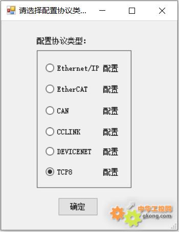

ÔÚЭÒéÑ¡Ôñ¿òÖÐÑ¡ÔñTCP8ÅäÖÔ£¬µã»÷È·Èϰ´Å¥¡£
ͼ18

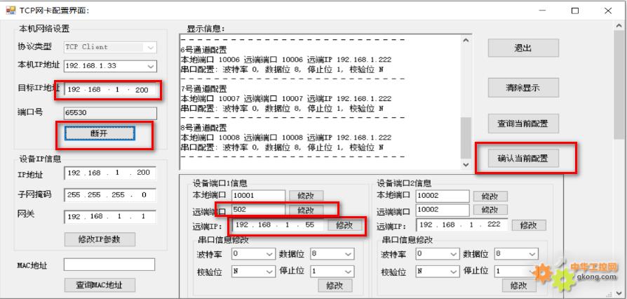

´ò¿ªTCPÅäÖô°¿Ú£¬ÈçÏÂͼËùʾ¡£
1.ÔÚÄ¿±êIPµØÖ·´¦ÊäÈëP3¿ÚµÄµØÖ·¡£
2.µã»÷“Á¬½Ó”°´Å¥¡£
3.Ð޸Ķ˿Ú1µÄ²ÎÊý¡£±¾ÎÄÖУ¬HT3S-ECS-MTPÍø¹Ø×÷ΪModbus TCP¿Í»§¶Ë£¨×÷Ϊ¿Í»§¶Ë»¹ÊÇ·þÎñÆ÷ͨ¹ý²¦Â뿪¹ØµÚ1λÀ´Ñ¡Ôñ£©£¬×î¶à¿ÉÒÔÁ¬½Ó8¸öModbus TCPÉ豸£¬¶ÔÓ¦ÏÂͼÖеÄ8¸ö¶Ë¿Ú¡£
4.ÕâÀïÉèÖö˿Ú1µÄ²ÎÊýΪÀûʱLX-CU500PLCµÄÍøÂç²ÎÊý£¬µØÖ·£º192.168.1.55£¬Ô¶¶Ë¶Ë¿Ú£º502¡£Ã¿¸ÄÒ»¸öµØ·½¶¼Òªµã»÷ºóÃæµÄ“Ð޸Ĕ°´Å¥¡£
5.µã»÷“È·Èϵ±Ç°ÅäÖÔ¡£

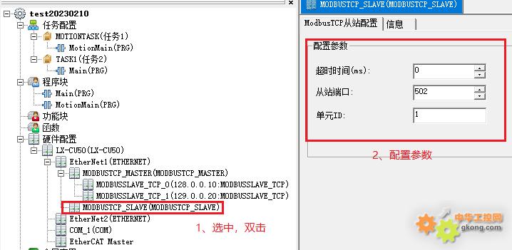

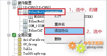

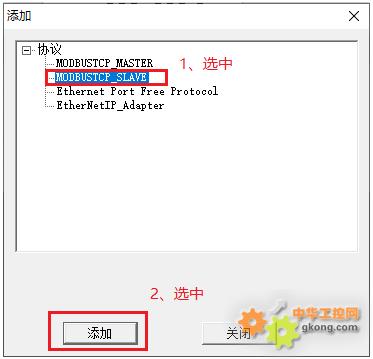

1. ÔÚ¡¾EtherNet1¡¿½ÚµãµÄÓÒ¼ü²Ëµ¥ÖÐÑ¡Ôñ¡¾Ìí¼ÓЭÒé¡¿ÃüÁµ¯³öÌí¼Ó¶Ô»°¿ò£¬ÈçͼËùʾ£¬Ñ¡ÔñMODBUSTCP_SLAVE´ÓվЭÒé¡£
ͼ20
ͼ21
3.5 ÅäÖôÓվЭÒé
£¨1£©Ë«»÷ÒÑÌí¼ÓµÄ¡¾MODBUSTCP_SLAVE¡¿´ÓվЭÒé»òÔÚÓÒ¼ü²Ëµ¥ÖÐÑ¡Ôñ¡¾´ò¿ª¡¿ÃüÁ´ò¿ªMODBUS TCP´ÓÕ¾ÅäÖô°¿Ú£¬ÈçͼËùʾ¡£
ͼ22

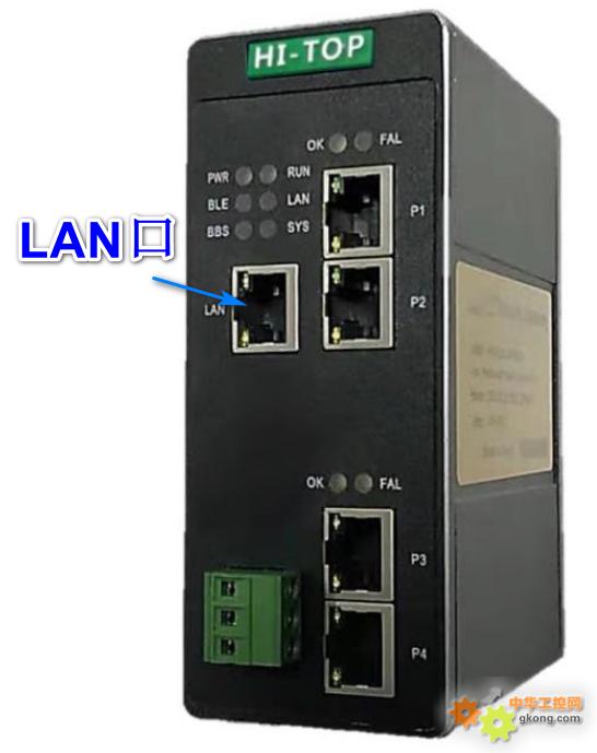

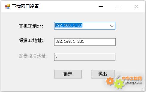

ʹÓÃGW Modbus BuilderÁ¬½Óµ½HT3S-ECS-MTPÍø¹ØµÄLAN¿Ú£¬ÈçÏÂͼËùʾ¡£Íø¹ØLAN¿Ú£¬µØÖ·Îª£º192.168.1.201¡£
ͼ25

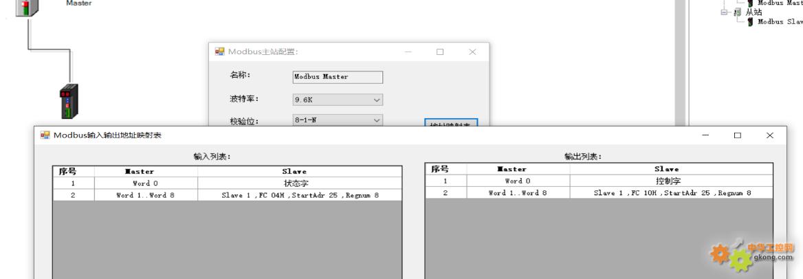

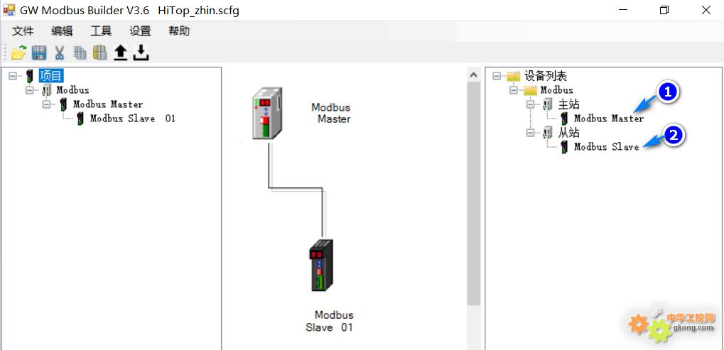

È»ºó·Ö±ðË«»÷ÓÒ²àµÄ“Modbus MasterºÍModbus SlaveÌí¼ÓModbusÖ÷Õ¾£¨¿Í»§¶Ë£©ºÍModbus´ÓÕ¾£¨·þÎñÆ÷£©£¬ÈçÏÂͼËùʾ£º
ͼ26

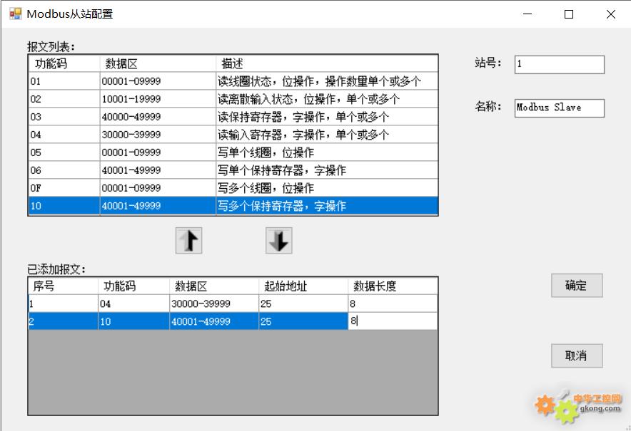

Ë«»÷Modbus Slave”ÅäÖÃÒª¶ÁµÄ¼Ä´æÆ÷£¬±¾ÎÄÖÐÌí¼Ó“04 ¶ÁÊäÈë¼Ä´æÆ÷”£¬ÆðʼµØÖ·ÎªÐèÒª²Î¿¼TCPʹÓÃ˵Ã÷£¬³¤¶È8£¬¶ÔÓ¦plcÀïÏÂÔØµÄ²ÎÊý¡£
ͬÑùÌí¼ÓÒª“10 д¶à¸ö±£³Ö¼Ä´æÆ÷
ÕâÀïÖ»×÷Ϊ²âÊÔʹÓãº
ͼ27
Ë«»÷Modbus Master”£¬È»ºóµã»÷“µØÖ·Ó³Éä±í”£¬²é¿´ËùÓеØÖ·¼Ä´æÆ÷¡£ÕâÀï³ýÁË´ÓÕ¾µÄ¼Ä´æÆ÷Ö®Í⣬»¹ÓÐÒ»¸ö״̬×ֺͿØÖÆ×Ö£¬Òò´Ë£¬ÊäÈëÓÐ9¸ö×Ö£¬Êä³öÓÐ9¸ö×Ö¡£ÈçÏÂͼËùʾ£º

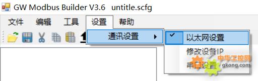

ͼ29
ÔÚµ¯³öµÄ´°¿ÚÖÐÑ¡Ôñ±¾»úÁ¬½ÓÍø¹ØLAN¿ÚµÄÍø¿¨µÄµØÖ·£¬²¢ÊäÈëÍø¹ØLAN¿ÚµÄµØÖ·£¬µã»÷È·Èϰ´Å¥¡£
ͼ30

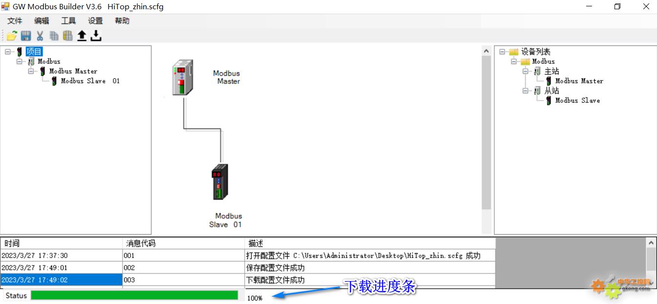

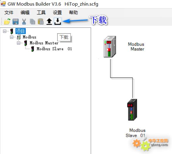

µã»÷“ÏÂÔØ”°´Å¥£¬Ð´ÈëÅäÖá£
ͼ31
ÏÂÔØ¹ý³Ì»áÓнø¶ÈÌõÌáʾ£¬½ø¶ÈÌõµ½100%´ú±íÏÂÔØ³É¹¦£¬ÈçÏÂͼËùʾ£º
ͼ32

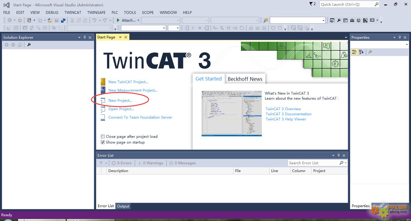

  1. н¨ÏîÄ¿

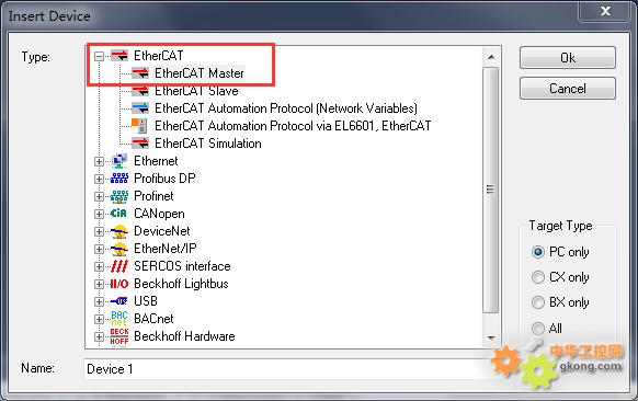

  1. н¨¹¤³Ìºó£¬ÔÚÏÂͼÖÐDeviceµÄλÖ㬵ã»÷Êó±êÓÒ¼ü Add New Item£¬Ìí¼ÓEtherCATÖ÷Õ¾¡£
ÔÚµ¯³öµÄ¶Ô»°¿òÖУ¬Ñ¡Ôñ Ethercat Master£¬È»ºóµã»÷ OK¡£

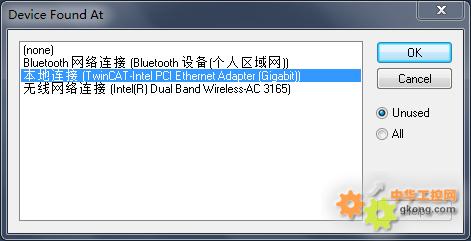

Ñ¡ÔñµçÄÔ¶ÔÓ¦µÄÍø¿¨£¬µã»÷OK¡£

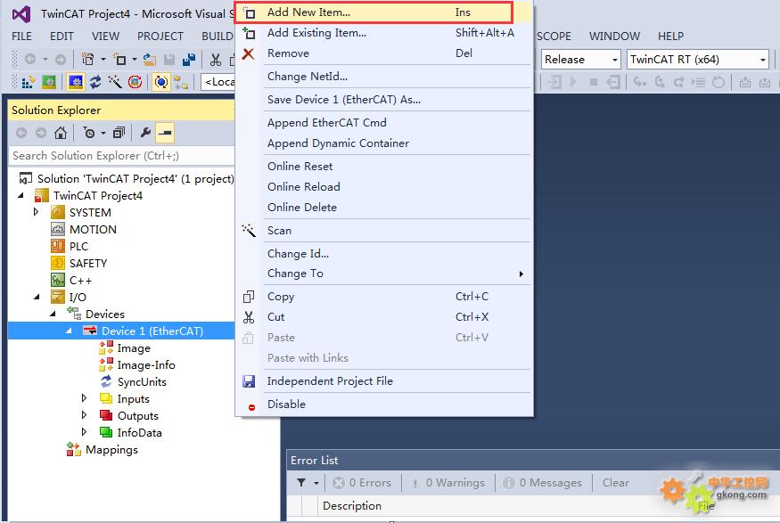

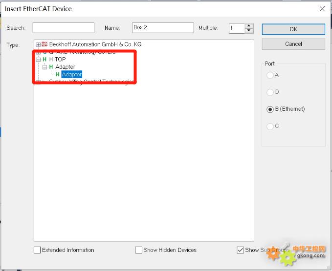

  1. Ö÷Õ¾½¨Á¢ºó£¬ÔÚÏÂͼÖÐÖ÷Õ¾Device 1µÄλÖ㬵ã»÷Êó±êÓÒ¼ü Add New Item£¬Ìí¼ÓEtherCAT´ÓÕ¾¡£
ÔÚµ¯³öµÄ¶Ô»°¿òÖУ¬Ñ¡ÔñÍø¹ØÉ豸£¬µã»÷OK¡£

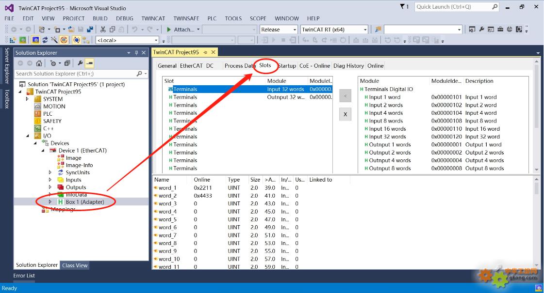

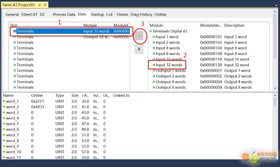

  1. Ìí¼ÓºóµÄ´ÓÕ¾£¬ÈçÏÂͼËùʾµÄ Box 1¡£µã»÷×ó²àÏîÄ¿Ê÷ÖеÄBox 1£¬ÔÚÓÒ²àµÄÖ÷ÊÓͼÖУ¬µã»÷Slots£¬¿ÉÒÔ¿´µ½Íø¹ØÅäÖÃÊäÈëÊä³öÊý¾ÝµÄÒ³Ãæ¡£
ÈçÏÂͼËùʾ£¬ÔÚSlotÁбíÖУ¬Ò»¹²¿ÉÒÔÌí¼Ó16ÌõÅäÖÃÐÅÏ¢¡£ÓÒ²àModuleÁбíµÄÿһÌõÅäÖÃÑ¡Ï¶¼¿ÉÒÔÌí¼Óµ½SlotÖС£°´ÕÕÏÂͼ1¡¢2¡¢3µÄ²Ù×÷˳Ðò£¬¿ÉÒÔ½«ModuleÌí¼Óµ½SlotÖС£
×¢Ò⣺´Ë´¦ÊäÈë¡¢Êä³ö³¤¶ÈµÄÅäÖã¬ÒªÓëÍø¹ØµÄÅäÖÃÒ»Ö¡£

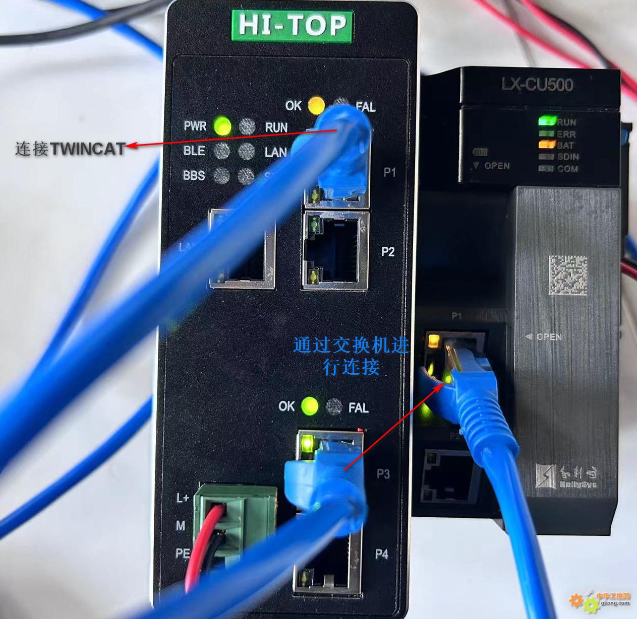

1. Íø¹ØµÄ²¦Â뿪¹ØµÚ8λΪOFF£¨ÔËÐÐģʽ£©£¬µÚ1λºÍµÚ2λΪON£¨Íø¹Ø×÷ΪModbus TCPµÄ¿Í»§¶ËÔËÐУ©¡£
2. Á¬½ÓÍø¹ØP1¿Úµ½TWINCATµÄÍø¿Ú£¬Á¬½ÓP3¿Úµ½LX-CU500µÄP1Íø¿Ú
3. Æô¶¯PLC¡£

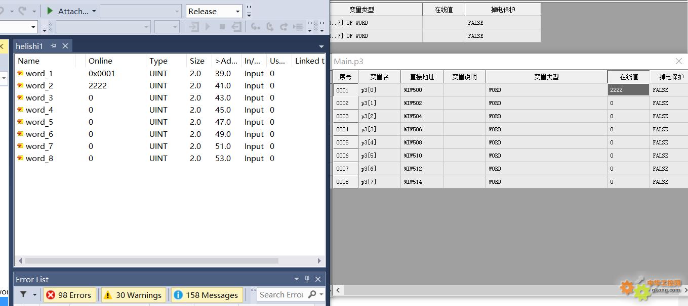

4. ÔÚ PLC ÖÐÎªÍø¹ØµÄ¿ØÖÆ×Öд1ºóÆô¶¯Íø¹ØµÄÊý¾Ý½»»»(Èç¹ûÔÚGWÈí¼þÖÐÉèÖÃÁËÍø¹Ø×Ô¶¯Æô¶¯£¬¿ÉÒÔ²»×öÕâÒ»²½µÄ²Ù×÷)¡£Ö®ºóÈç¹ûÍø¹Ø¹¤×÷Õý³££¬×´Ì¬×Ö½«»áÔÚ0ºÍ1Ö®¼ä±ä»¯£¬´ú±íÊÕ·¢Êý¾Ý£¬ÈçÏÂͼËùʾ¡£
ͼ33

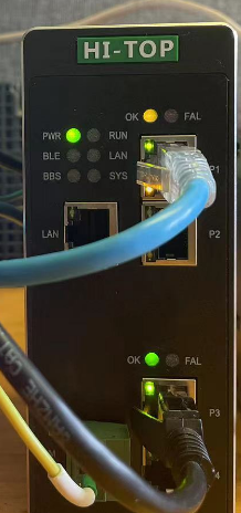

Íø¹ØÕý³£ÔËÐÐʱ¸÷ָʾµÆÈçÏÂͼËùʾ£¬EtherCATµÄOKµÆÁÁ£¬ Modbus TCPµÄOKµÆÉÁ˸¡£ÈçÏÂͼËùʾ£º
ͼ34
4.2 ²ÎÊýµÄ¶ÁÈ¡

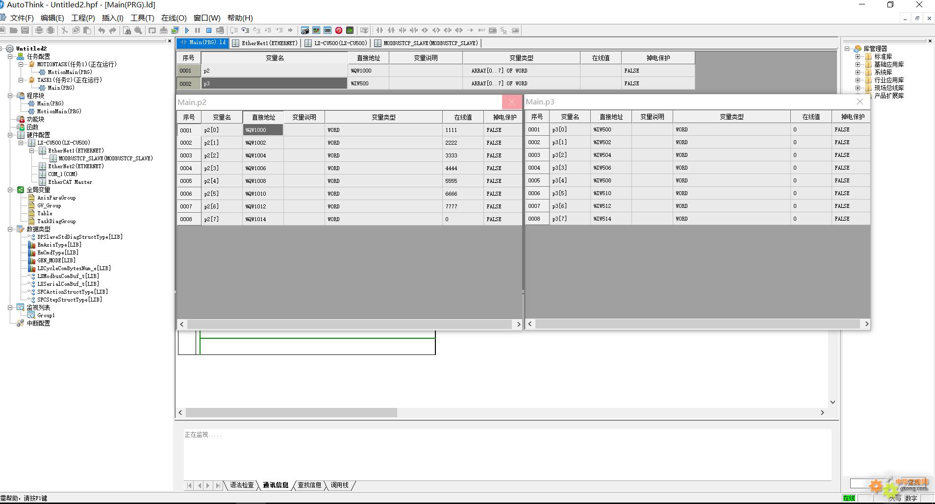

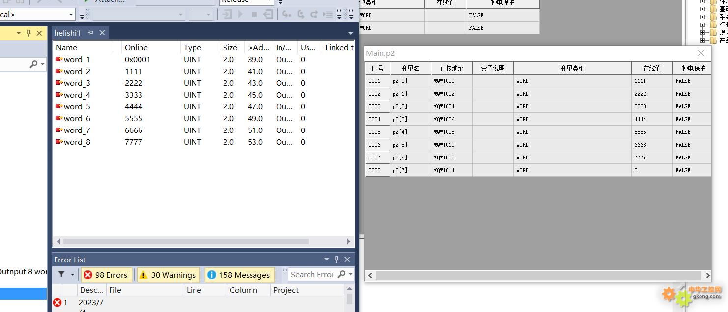

PLC±à³ÌÈí¼þLX-CU500Çл»µ½¼à¿ØÆ÷ģʽ£¬ÕÒµ½±äÁ¿±í½øÐÐ¼à¿Ø£¬ÈçÏÂͼËùʾ£º
ͼ35
ÔÚTWINCATдÊý¾Ý
ͼ36
ÔÚLX-CU500дÊý¾Ý
ͼ37
ÒÔÉÏͼƬÏÔʾ¶ÔÓ¦µÄÖµÒÑ´«Êä³É¹¦£¬Í¨Ñ¶²âÊÔÍê³É¡£
