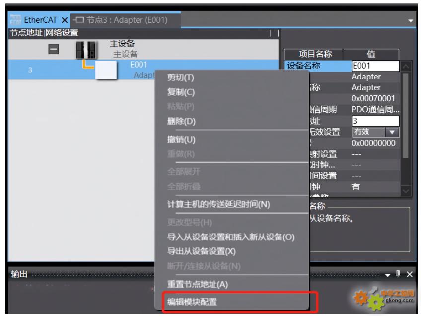

  1. µ¼ÈëXMLÎļþ
  1. ÔÚ Sysmac Studio Èí¼þÖÐн¨Ò»¸öÏîÄ¿
  2. ÔÚ×ó²àÅäÖúÍÉèÖÃÖÐÑ¡Ôñ“EtherCat”£¬ÔÚÓҲ๤¾ßÏäÖÐÑ¡Ôñ´ÓÕ¾£¬ÓÒ»÷´ÓÕ¾£¬Ñ¡Ôñ±à¼­Ä£¿éÅäÖã¬ÔÚµ¯³öµÄ½çÃæÅäÖÃÊäÈëÊä³ö³¤¶È¡£
£¨×¢£º´Ë´¦ÊäÈëÊä³ö³¤¶ÈÒªºÍGWÖÐÅäÖõÄECÊý¾Ý³¤¶ÈÒ»Ñù£©

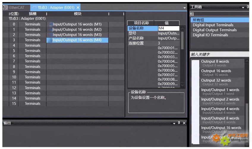

½øÈ뵽ģ¿éÅäÖ㬽øÐÐÌí¼ÓÊäÈëÊä³ö

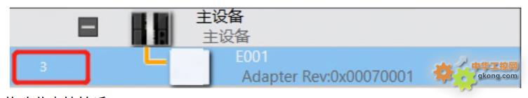

ÐÞ¸Ä½ÚµãµØÖ·£¬Ð´Èë½ÚµãµØÖ·

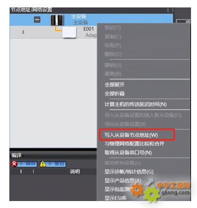

ÐÞ¸Ä½ÚµãµØÖ·ºó£¬µã»÷¹¤¾ßÀ¸“¿ØÖÆÆ÷”“ͨÐÅÉèÖÔ²âÊÔͨÐÅ£¬È»ºóµã»÷ÔÚÏß¡£
ÓÒ»÷EtherCATÖ÷É豸£¬Ñ¡ÔñдÈë´ÓÉ豸½ÚµãµØÖ·£¬ÉèÖÃÍêµØÖ·£¬Íø¹ØºÍÅ·Ä·ÁúplcÖØÐÂÉϵ硣Ȼºóµã»÷¹¤¾ßÀ¸¿ØÖÆÆ÷-´«ËÍÖÐ-´«Ë͵½¿ØÖÆÆ÷£¬´ËʱͨѶ³É¹¦¡£

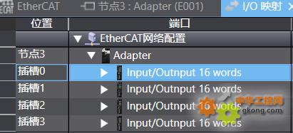

µã»÷×ó²à IOÓ³É䣬ÔÚµ¯³öµÄ½çÃæÖв鿴Êý¾Ý±ä»¯¡£
