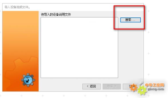

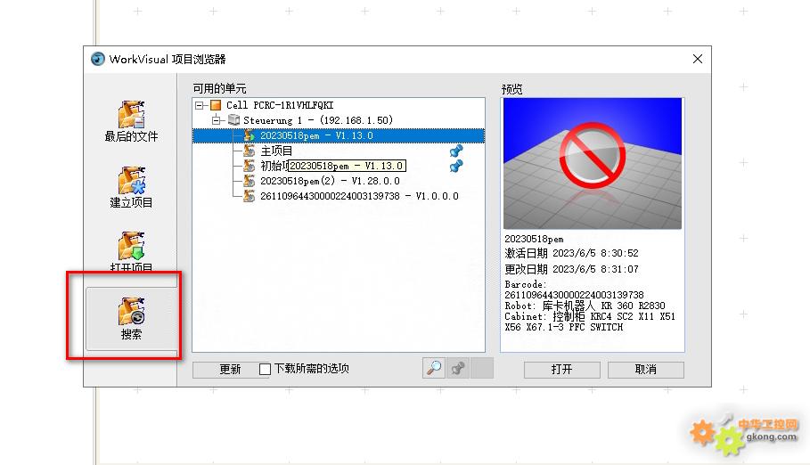

  1. ´ò¿ªKuka»úÆ÷È˵ÄÅäÖÃÈí¼þ£¬Ð½¨ÏîÄ¿£¬Ñ¡Ôñ»úÆ÷ÈË

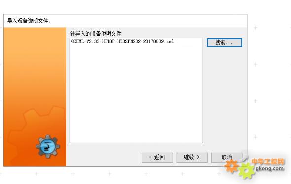

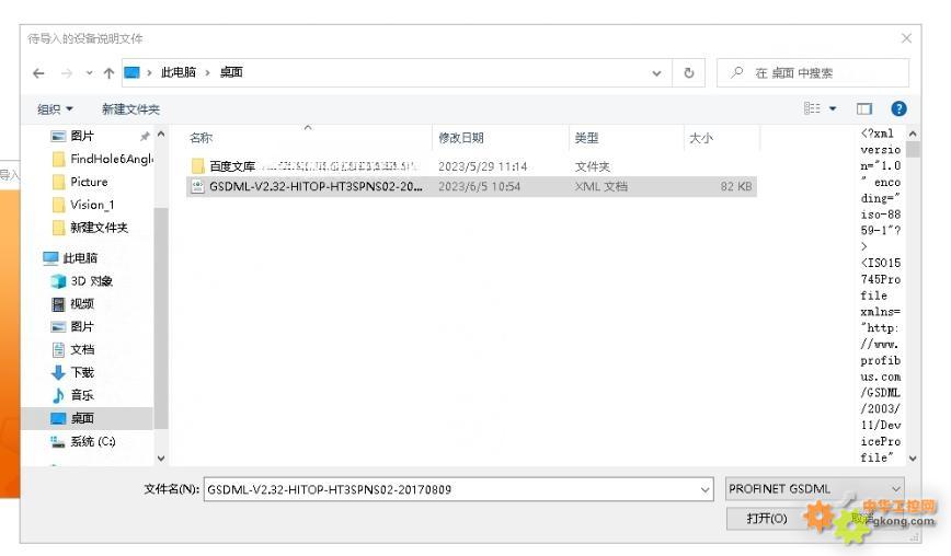

  2. µ¼ÈëÍø¹ØµÄgsdÎļþ½øÐÐÌí¼Ó£¬×齨Á¬½Ó£¬
Ñ¡Ôñµ¼ÈëÉ豸˵Ã÷Îļþ£¬È»ºóµã»÷ËÑË÷£¬ÕÒµ½Íø¹ØµÄgsdÎļþµ¼Èë½øÈ¥£¬ÈçÏÂͼ

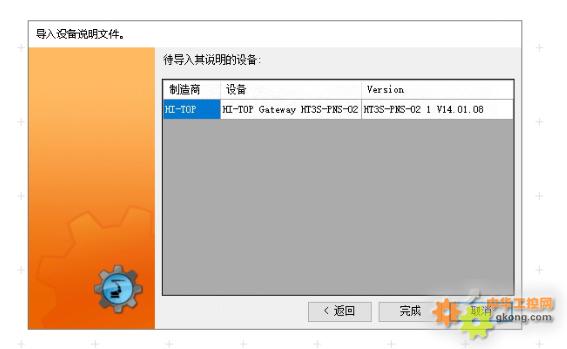

µ¼ÈëÍê±Ïºó£¬µã»÷¼ÌÐø
ÏÔʾ³É¹¦ºóµã»÷Íê³É

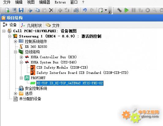

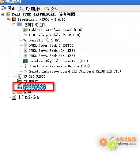

  1. ²éÕÒÉ豸£¬
²éÕÒÉ豸ËÑË÷£¬µ¼Èë³ÌÐò
ÔÚÉ豸ÀïÕÒµ½°²È«¿ØÖÆÏµÍ³£¬Ë«»÷£¬¼¤»îÔÚÏßÉ豸
ÔÚ×ÜÏ߽ṹProfinetÖÐÌí¼ÓÍø¹ØµÄGSDÎļþ£¬ÓÒ»÷´ò¿ªÑ¡ÖÐÌí¼Ó½øÈ¥£¬Èçͼ

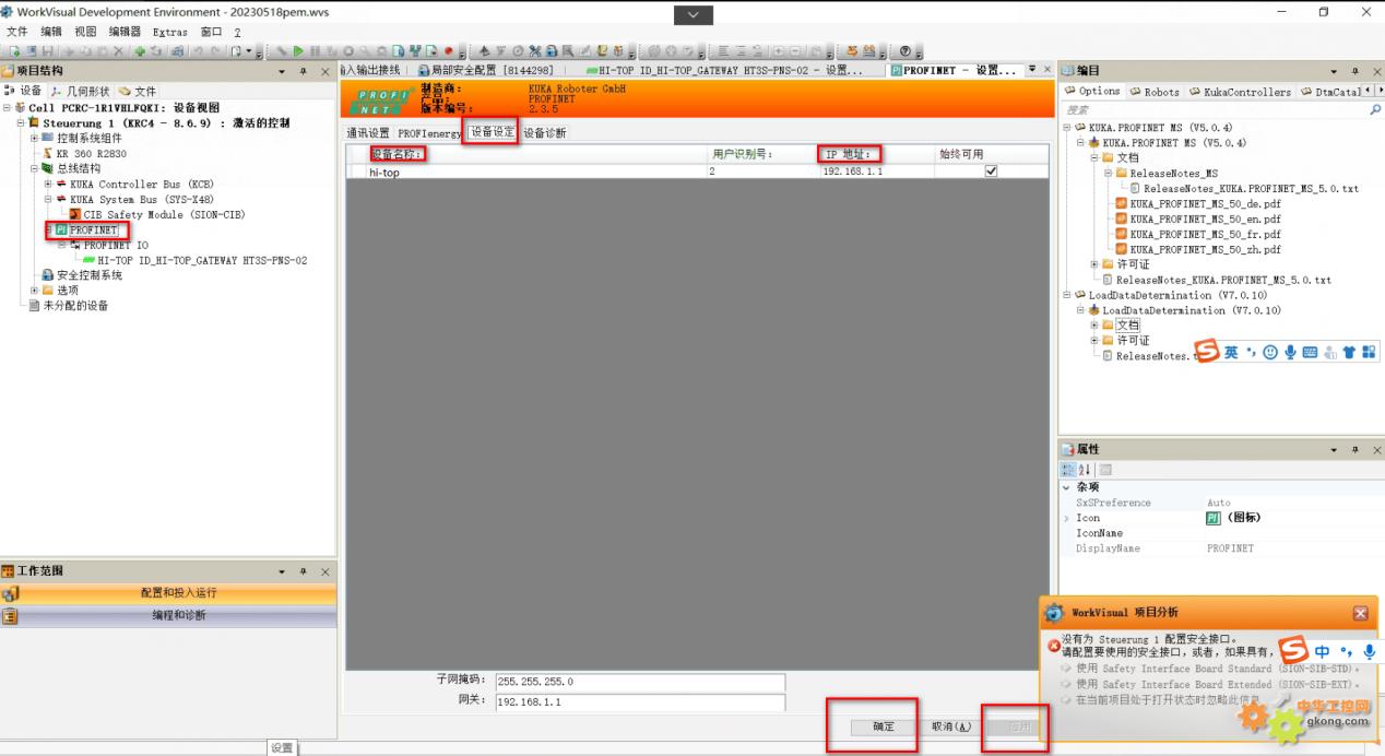

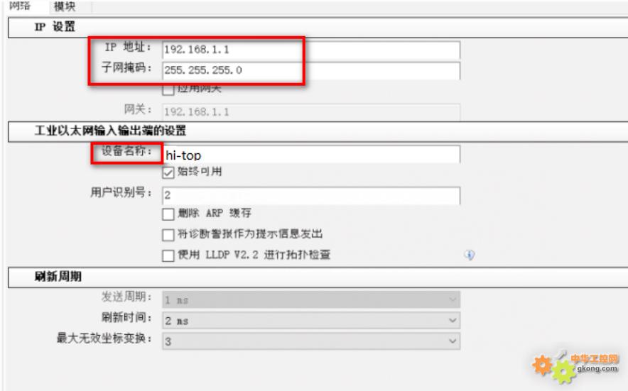

  1. ¶ÔÌí¼Ó½øÈ¥Íø¹Ø½øÐÐͨѶ£¬Ë«»÷½øÈë½çÃæ£¬ÔÚÍøÂç½çÃæ½øÐÐÐÞ¸Ä
£¨ipĬÈÏΪ192.168.1.1£¬Ãû³Æhi-top£¬¿ÉÒÔͨ¹ý²©Í¼ÔÚÏß·ÃÎʽøÐв鿴£©
Ë«»÷

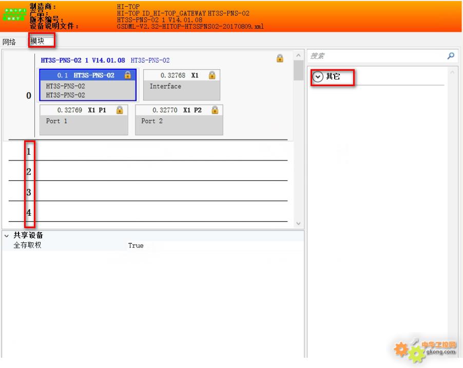

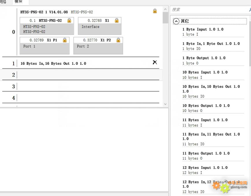

  1. ½øÐÐÄ£¿éµÄÌí¼Ó£¬µã»÷Ä£¿é£¬ÈçÏÂͼ£º
Ìí¼ÓÍê³Éºó£¬ÏÔʾÈçÏÂͼ
  1. ͨ¹ýµã»÷×ó²àÏîÄ¿Ê÷-PROFINET-´ò¿ªµÄÉ豸É趨ÖУ¬½øÐÐÐÞ¸ÄÃû³ÆºÍipµØÖ·£¬Ð޸ĺóÓ¦ÓÃ-È·¶¨
×¢£ºÐ޸ĵÄÃû³ÆÓëipµØÖ·ÒªÓëµÚ4²½ÖèÖÐÒ»ÖÂ

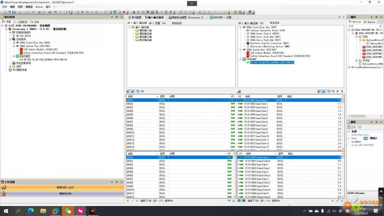

  1. ½øÐÐioÓ³Éä
ÔÚ½çÃæÕÒµ½“ÊäÈëÊä³ö½ÓÏߔһ²àΪ»úÆ÷ÈË£¬Ò»²àÎªÍø¹Ø½øÐÐÁ¬½Ó
8. Ó³ÉäÍê³ÉÏÂÔØ£¬¼´ÅäÖÃÍê³É¡£
