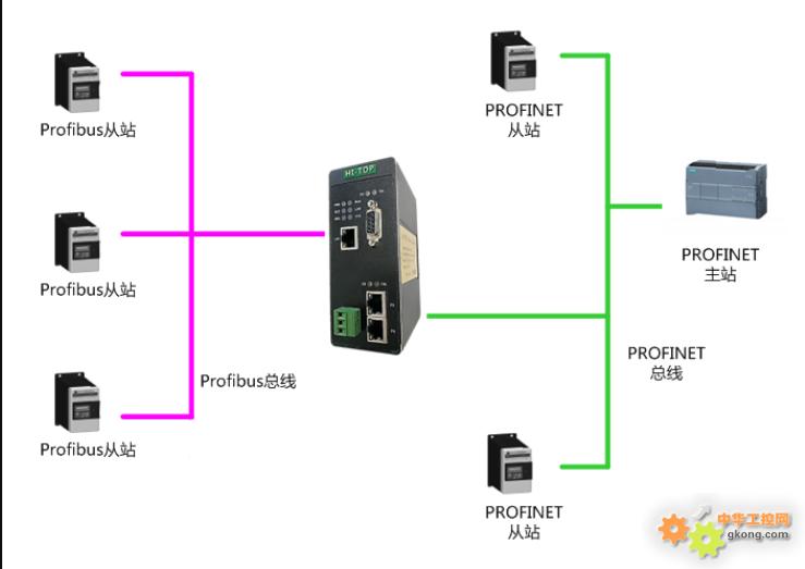

Profibus DPÖ÷վתProfinetЭÒéת»»Íø¹Ø HT3S-DPM-PNS
HT3S-DPM-PNSÊÇÒ»¿îPROFIBUS DPÖ÷Õ¾¹¦ÄܵÄÍ¨Ñ¶Íø¹Ø¡£¸Ã²úÆ·Ö÷Òª¹¦ÄÜÊǽ«¸÷ÖÖPROFIBUS DP´ÓÕ¾½ÓÈëµ½PROFINETÍøÂçÖС£
HT3S-DPM-PNSÍø¹ØÁ¬½Óµ½PROFIBUS DP×ÜÏßÖÐ×÷ΪÖ÷վʹÓã¬Á¬½Óµ½PROFINET×ÜÏßÖÐ×÷Ϊ´ÓվʹÓá£
¼¼Êõ²ÎÊý
¡ô PROFIBUS DP/V0 ЭÒé·ûºÏGB/T 20540-2006£º ²âÁ¿ºÍ¿ØÖÆÊý×ÖÊý¾ÝͨÐŹ¤Òµ¿ØÖÆÏµÍ³ÓÃÏÖ³¡×ÜÏßµÚ3 ²¿·Ö£ºPROFINET ¹æ·¶£»
¡ô PROFIBUS DP ×÷ΪÖ÷Õ¾£¬²¨ÌØÂÊ´ïµ½12M£»
¡ô PROFIBUS DP ×÷ΪÖ÷Õ¾£¬¿É½ÓDP´ÓÕ¾ÊýÁ¿32¸ö£¬µ¥¸öDP´ÓվͨѶÊý¾Ý²»³¬¹ý244¸ö×Ö½Ú£»
¡ô Íø¹Ø×÷ΪPROFINETÍøÂçµÄDeviceÉ豸£¨¼´´ÓÕ¾£©£¬´ø2¸öRJ45ÒÔÌ«Íø½Ó¿Ú£¬Ö§³Ö100BASE-TX£¬MDI/MDIX×Ô¼ì²â£¬¼¯³ÉÒÔÌ«Íø½»»»»ú£¬¿ÉÒÔ×é³ÉÁ´Ê½ÍøÂ磬֧³Ö»·ÍøÈßÓà¡£
¡ô ÊÊÓ¦PROFINET V2.3ЭÒ飬²ÉÓÃʵʱ£¨RT£©Í¨Ñ¶¹¦ÄÜ£¬·ûºÏ£º GB/T 25105-2014¡¶¹¤ÒµÍ¨ÐÅÍøÂçÏÖ³¡×ÜÏ߹淶ÀàÐÍ10: PROFINET IO¹æ·¶¡·£¬IEC 61158-5-10£º2007£¬IDT¡£
¡ô Ö§³ÖµÄPROFINETÊý¾Ý³¤¶È£ºÊäÈë≤1400 ×Ö½Ú£¬Êä³ö≤1400 ×Ö½Ú£¬ÊäÈë+Êä³ö≤2800 ×Ö½Ú¡£
