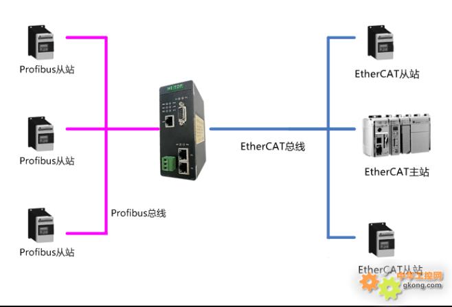

HT3S-DPM-EISÊÇÒ»¿îPROFIBUS DPÖ÷Õ¾¹¦ÄܵÄÍ¨Ñ¶Íø¹Ø¡£¸Ã²úÆ·Ö÷Òª¹¦ÄÜÊǽ«¶à¸öPROFIBUS DPÒÇ±í¡¢±äƵÆ÷µÈÉ豸½ÓÈëµ½ETHERNET/IPÍøÂçÖС£
HT3S-DPM-EISÍø¹ØÁ¬½Óµ½PROFIBUS DP×ÜÏßÖÐ×÷ΪÖ÷վʹÓã¬Á¬½Óµ½ETHERNET/IP×ÜÏßÖÐ×÷Ϊ´ÓվʹÓá£
Ó¦Óýṹͼ
¼¼Êõ²ÎÊý
¡ô PROFIBUS DP/V0 ЭÒé·ûºÏGB/T 20540-2006£º ²âÁ¿ºÍ¿ØÖÆÊý×ÖÊý¾ÝͨÐŹ¤Òµ¿ØÖÆÏµÍ³ÓÃÏÖ³¡×ÜÏßµÚ3 ²¿·Ö£ºPROFINET ¹æ·¶£»
¡ô PROFIBUS DP ×÷ΪÖ÷Õ¾£¬²¨ÌØÂÊ´ïµ½12M£»
¡ô PROFIBUS DP ×÷ΪÖ÷Õ¾£¬¿É½ÓDP´ÓÕ¾ÊýÁ¿32¸ö£¬µ¥¸öDP´ÓվͨѶÊý¾Ý²»³¬¹ý244¸ö×Ö½Ú£»
¡ô Íø¹Ø×÷ΪETHERNET/IPÍøÂçµÄ´ÓÕ¾£¬¿ÉÒÔÁ¬½ÓAB£¨ÂÞ¿ËΤ¶û£©¡¢Å·Ä·Áú¡¢»ù¶÷Ê¿µÈÆ·ÅÆµÄPLC¡£
¡ô ÒÔÌ«Íø 10/100M ×ÔÊÊÓ¦£¬¾ßÓÐ IP µØÖ·³åͻ̽²â¹¦ÄÜ¡£
¡ô Ö§³Ö ODVA ±ê×¼ ETHERNET/IP ͨÐÅЭÒé¡£
¡ô ÊäÈëÊä³ö×Ö½ÚÊý£ºÊäÈë×Ö½ÚÊý490 Bytes¡¢Êä³ö×Ö½ÚÊý490 Bytes¡£
